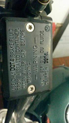

Ich habe die Beiträge nun seit gestern verfolgt und mich heute morgen an die Arbeit gemacht.
Der Kolben war etwas verkantet, jedoch sah alles gut aus. Also sauber gemacht bisschen gefettet und Beläge drauf.
Das Dumme ist nur, dass ich den Ausgleichsbehälter für die vordere Bremse nicht öffnen konnte, da sich die Schrauben bei meinen Bits irgendwie Plastisch verhalten und sich auf Biegen und Brechen nicht bewegen wollten.
Hab heute auch noch den Kupplungszug eingestellt und die Seitenständer gesäubert (Fahrzeug fuhr auch mit ausgeklappten Seitenständer)
Bin um die 15km gefahren und alles ist, vorerst, tutti. Danke für die Tipps und Erklärungen. Montag geht's auf zum TÜV (:
Nützt ja nix, Du musst ihn sowieso aufmachen. Den richtigen Kreuzschlitz (es gibt verschiedene, muss genau passen: PZ2?) und Schlagschrauber. Die Brühe muss einfach von Zeit erneuert werden, auch wenn's jahrelang gut ging...ich spreche da aus Erfahrung (weisst Du, was ein Vapour-Lock ist? oder ein totales Fading? 😎)
Die Schrauben sind PH2, aber weich. Da hilft nur, den Kopf auszubohren und den Rest mit einer Zange rauszudrehen. Neue Schrauben wären dann M4x15, wobei ich irgendwann dazu übergegangen bin, ein Stück Gewindestange einzudrehen und eine Scheibe und Hutmutter zu verwenden. Das geht wenigstens immer auf 😉

Schlagschrauber bei den weichen Bits? Ein Versuch ist es Wert, aber vernudelt werden die danach auf jeden Fall sein.
Wenn die jetzt schon so schwer gehen, dann schaue dir das Gewinde an. Neue Schrauben auf Rostigem Gewinde...
Die Schrauben sind wirklich blöd, aber wenn man einen vernünftigen und passenden, darf kein Spiel in der Schraube haben, noch gar nicht richtig reinpassen, bekommt man die schrauben, wenn man richtig stark gegen drückt und dann erst die drehbewegung vollführt, auf. Passt aber eines davon nicht, kann es schon zu Problemen führen. Das ist nun wohl aber zu spät.
Auch kann helfen, einfach den Schraubendreher hineinzustecken und dann leichte Schläge verpassen.

Edelstahl mit Torx ist gut, aber Edelstahl und Alu auch nicht das Wahre. Wenns ganz blöde läuft (zugegeben, worst case) frisst das M4 Gewinde, dann viel Spass.
Und nicht die Bits sind weich (man könnte ja auch Schlagschrauberbits nehmen), sondern die Schrauben. Man hat exakt einen Versuch, entweder es geht los oder das Kreuz ist hin. Nach Versuch Nr. 3 hat man einen Schraubenkopf mit Trichter. Ich glaube, TDIBiker meint einen manuellen Schlagschrauber, also einen zum mit nem Hammer draufhauen. Da hab ich auch schon ne Menge Problemschrauben mit los bekommen.
Ich hatte das gleiche Problem erst vorgestern, eine der beiden Schrauben ging mit Tricks auf, die andere ist jetzt kopflos. Ich mach da nicht lange rum, weil die ja so weich sind, ist der Kopf in Sekunden weggebohrt.
Ich hab in der Mittagspause auf Stahlflex umgebaut, inkl. Flüssigkeitswechsel und Entlüften. Hatte ja nur 30 Minuten Zeit, da mach ich nicht 25 Minuten mit einer doofen Schraube rum 😁

Ich will doch gar nicht das Gewinde ausbohren, nur den Kopf ab. Die Gewinde in dem Pott sitzen nie fest, hab ich zumindest noch nie erlebt. Zum Lösen der gesamten Verschraubung benötigt man, wenn ein paar Jahre ins Land gegangen sind, nur mehr Losmoment als das weiche Kreuz übertragen kann. Ist der Kopf erst mal ab, die Spannung raus, kann man den Schraubenrest meißt mit den Fingern rausdrehen. Ich nehme nur grundsätzlich eine Zange, weil durch das Abbohren des Kopfes der Gewinderest einen scharfen Grat hat

Wenns so geht, ist ja alles gut. Auch ich versuche natürlich erst mal, mit dem richtigen Werkzeug eine Schraube rauszudrehen. Aber ob du das glaubst oder nicht, das geht nicht immer.
Ich bin gelernter Fahrzeugbauer und hab in den vergangenen Jahrzehnten durchaus schon die ein oder andere Schraube losgeschraubt. Das immer alles so geht, wie sich das irgendwann mal irgendwer so ausgedacht hat, ist Wunschdenken.
Und ja, auch ich kenne so einige Tricks für Kreuzschlitzschrauben. ZB einen Schraubendreher in Richtung los drehen und mit einem Hammer auf den Griff klopfen.
Oder einen manuellen Schlagschrauber, denn der macht genau das, was auch du vorgeschlagen hast. Durch den Hammerschlag eine Kraft axial in die Schraube einbringen und gleichzeitig einen Drehimpuls. Man muss bei ner M4 Schraube ja nicht einen 5Kg Hammer nehmen.
Jetzt hat man eine ohnehin schon weiche Schraube, die ist lackiert. Man dreht diese raus und nach getaner Arbeit wieder rein, dabei beschädigt man unweigerlich die Lackschicht. Wenns regnet, steht Wasser in dem Kreuz. Wasser, Sauerstoff und Eisen rostet, der weiche Kreuzschlitz wird dadurch nicht besser. Und irgendwann funktioniert das mit dem losschrauben mit dem besten Werkzeug einfach nicht mehr.
Übrigens, weil das ein altbekanntes Problem mit dem Ausgleichspott ist, verwende ich grundsätzlich die alten Schrauben, selbst wenn ich sie heile raus bekommen habe, kein zweites mal. Dann steh ich beim nächsten mal nämlich wieder mit nem Bohrer in der Hand da.
Kawasaki hat dafür auch mal Inbus genommen - genau so doof, aber da konnte man immer den nächst größeren Torx Bit reinkloppen. Ging aber auch nur max ein mal 😁
