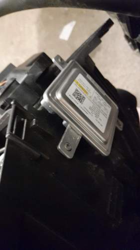

Benötigte Hardware:
1x 4F0941003DH - Scheinwerfer links (XenonPlus + LED TFL + Kurvenlicht)
1x 4F0941004DH - Scheinwerfer rechts (XenonPlus + LED TFL + Kurvenlicht)
1x 4F0910279N (wahlweise 4F0910279K) - Bordnetzsteuergerät
1x 4L0907357 - Steuergerät für Leuchtweitenregelung (hinter dem Handschuhfach)
2x 4F0941329D - Leistungsmodul für Kurvenlicht
2x 8K0941597C - Xenon Vorschaltgerät
2x N 10721801 - Gasentladungslampe (D3S 42V/35W)
4x N 10464802 - Schrauben für Leistungsmodule Kurvenlicht
6x N 10708601 - Schrauben für Xenon Steuergeräte

Nun müssen die alten Scheinwerfer mitsamt Xenon Steuergeräten und Kurvenlichtmodulen ausgebaut werden. Hierzu die Frontschürze demontieren, an jedem Scheinwerfer drei Schrauben an der Vorderseite lösen, Stecker abziehen und Scheinwerfer nach vorne herausziehen.
5.) Scheinwerferkabel umpinnen bzw. Adapterstecker zwischenstecken
An den Scheinwerfern müssen jeweils zwei Kabel vertauscht werden (Pin 10 auf Pin 12 und Pin 12 auf Pin 10). Da die Kontakte von den beiden Pins leider unterschiedlich sind, müsste hier entweder eine Reparaturleitung mit angecrimptem Kontakt angelötet werden (Teilenummer 000979019E für den schmalen Pin, 000979021E für den breiten Pin) oder die Pins neu aufgecrimpt werden (sofern eine Crimpzange vorhanden ist - Pintypen sind Junior-Power-Timer Buchsenkontakte mit 1,6mm und 2,8mm Breite).
Da ich persönlich äußerst ungern am Fahrzeug Kabelbaum rumlöte und viel Wert auf 100%ige Rückrüstbarkeit lege, habe ich mir Plug&Play Adapterkabel gebaut (siehe Foto der noch unfertigen Adapterkabel), die einfach zwischen Scheinwerfer und Fahrzeugkabelbaum gesteckt werden können.
6.) A6 Facelift Scheinwerfer einbauen
Nun können die neuen Scheinwerfer eingebaut und die Frontschürze wieder montiert werden. Im Anschluss kann das Massekabel der Batterie wieder angeschlossen werden
