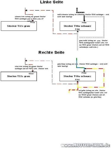

Pinbelegungen:
Anmerkung: Hier Im Forum geistern auch andere Pinbelegungen rum - diese sind jedoch offiziell nur für die RS6 Scheinwerfer gültig und nicht für die A6 Facelift Sceinwerfer. Ich beziehe mich hiermit auf die originalen Stromlaufpläne für den A6 Facelift. Wie hier beschrieben sind die Scheinwerfer auch ab Werk angeschlossen.
Bordnetzsteuergerät (nur umpinnen, löten nicht notwenig):
Belegung alt -> Belegung neu
T32c/4 (schwarz/rot) -> T32c/3 (Klemme 58L)
T32c/15 (schwarz/rot) -> T32c/14 (Klemme 58R)
Scheinwerfer links:
T14a/10 (schwarz/rot) -> T14a/12 (Klemme 58L)
T14a/12 (grau/weiß) -> T14a/10 (TFL)
Scheinwerfer rechts:
T14b/10 (schwarz/rot) -> T14b/12 (Klemme 58L)
T14b/12 (rot/gelb) -> T14b/10 (TFL)

5.) Scheinwerferkabel umpinnen bzw. Adapterstecker zwischenstecken
An den Scheinwerfern müssen jeweils zwei Kabel vertauscht werden (Pin 10 auf Pin 12 und Pin 12 auf Pin 10). Da die Kontakte von den beiden Pins leider unterschiedlich sind, müsste hier entweder eine Reparaturleitung mit angecrimptem Kontakt angelötet werden (Teilenummer 000979019E für den schmalen Pin, 000979021E für den breiten Pin) oder die Pins neu aufgecrimpt werden (sofern eine Crimpzange vorhanden ist - Pintypen sind Junior-Power-Timer Buchsenkontakte mit 1,6mm und 2,8mm Breite).

hi! Komme nicht weiter mit dem Umbau brauch Hilfe
A6 4f Bj 2005 auf FL Scheinwerfer Bixenon DS3 ohne Kurvenlicht.
Bordnetzsteuergerät Index K Codierung 0015122
umgepinnt wurde
T32c/4 auf t32C/3 sw/rot das Kabel was auf 3 war wurde in 4 gesteckt
T32c/15 auf 14 das Kabel was in 14 war wurde in 15 gesteckt.
Scheinwerfer li.
T14a/10 auf T14a12
T14a/12 auf T14/10
Scheinwerfer re.
T14b/10 auf T14b12
T14b12 auf T14b10
Fehlercode
Lampe für Tagfahrlicht links - Kurzschluss nach Masse
Lampe für Tagfahrlicht rechts- Kurzschluss nach Masse
Kann mir jemand einen Tipp geben Danke!!!
