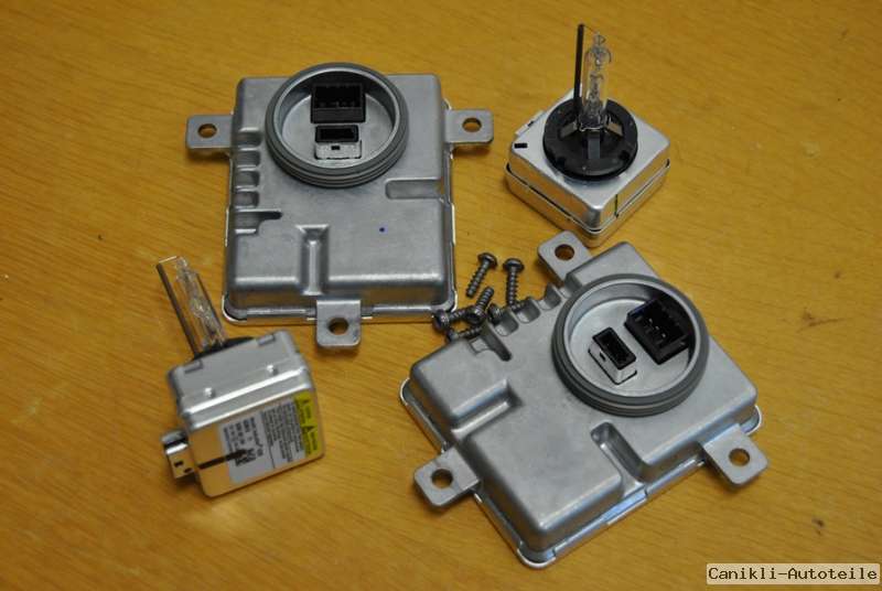

Benötigte Hardware:
1x 4F0941003DH - Scheinwerfer links (XenonPlus + LED TFL + Kurvenlicht)
1x 4F0941004DH - Scheinwerfer rechts (XenonPlus + LED TFL + Kurvenlicht)
1x 4F0910279N (wahlweise 4F0910279K) - Bordnetzsteuergerät
1x 4L0907357 - Steuergerät für Leuchtweitenregelung (hinter dem Handschuhfach)
2x 4F0941329D - Leistungsmodul für Kurvenlicht
2x 8K0941597C - Xenon Vorschaltgerät
2x N 10721801 - Gasentladungslampe (D3S 42V/35W)
4x N 10464802 - Schrauben für Leistungsmodule Kurvenlicht
6x N 10708601 - Schrauben für Xenon Steuergeräte

Sollten es die FL Scheinwerfer sein, brauchst Du:
- 2x D3S Brenner
- 2x Vorschalt STG für D3S Brenner
- Bordnetz STG mit Index K bzw. J (oder höher)
Sollten es die RS6 Scheinwerfer sein, brauchst Du:
- Bordnetz STG mit Index K bzw. j (oder höher)
Beim Kauf muss Du noch beachten, ob Du Scheinwerfer mit oder ohne Kurvenlicht brauchst.

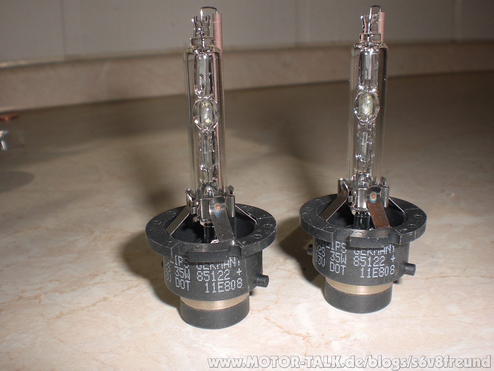

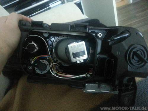

hallo
ich habe gerade die brenner in den scheinwerfer eingesetzt!
auf der linken seite sitzt der brenner gerade und steht nicht schief!
auf der beifahrerseite hab ich den brenner dran gemacht aber er steht nicht gerade wie auf der beifahrerseite! er lässt sich einfach nicht weiter drehen! kann mir jmd ob er so richtig sitzt?
muss ich den brenner samt halterring gegen den uhrzeigersinn drehen? oder normal nach rechts?
danke im vorraus!

Er sitzt definitiv nicht richtig! Meine neuen Brenner gingen auch etwas schwer drauf. Bei beiden Brennern muss der Anschluss ach unten zeigen! Soweit ich mich erinnern kann, musste man die Brennern im Uhrzeigersinn einsetzen. Müsstest aber am Sockel selber sehen können, in welche richtung er drauf "geschraubt" wird.
MfG
Hallo. Ich habe den Fehler gerade gefunden.. es liegt am haltering vom brenner.
Da war ein kunstoffnippel den ich weg geschnitten hab. Der hat den ring nicht richtig am Brenner sitzen lassen.
Jetzt sitzt alles fest und auch gerade 🙂
Lg
Das sind zwar die falschen Ringe aber gehen auch.
D1S schwarz
D3S Grün
Wie du gemerkt hast must man den Steg abschneiden
