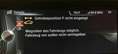

Dieser Warnhinweis, dass "P" nicht eingelegt ist, kommt nur, wenn man in Stufe "N" ist und dann das Auto ausmacht. Wenn man in "D" oder in "R" ist, wird automatisch "P" eingelegt.
VG
Robert
@MacAudi schrieb am 8. Dezember 2014 um 17:11:30 Uhr:
VG
Robert
Stimmt, habe ich noch nie gesehen, aber gerade ausprobiert - siehe Bild.
"N" ist aber in meinen Augen auch keine echte Fahrstufe - sondern eher was für die Waschstraße.
Motor abstellen aus "N"
wieder was gelernt 🙂
habe immer erst in N geschaltet, dann Festellbremsean und abschalten -> Gong
Nun nur noch Feststellbemse an und Stop drücken /| fertig
