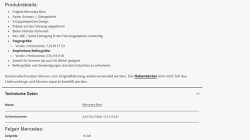

Wenige Tage nach dem Abholen des Neuwagens in 8/24 bemerkte ich an einer Felge (Serie/Progressive) eine weißliche Stelle, die wie eine Abschürfung aussah. Wegpolieren brachte nichts.
Inzwischen sind gleichartige "Ausblühungen" auch an zwei anderen Rädern aufgetreten. Das Auto war nie in einer Waschanlage (- nur schonende Handwäsche) und irgendeine mechanische Einwirkung kann ich ausschließen.
Weil es ein Materialfehler sein könnte, würde mich nun interessieren, ob andere GLA-Fahrer mit den gleichen Rädern ähnliche Erfahrungen gemacht haben.

Nachtrag: Bei meinen weiteren "Recherchen" bin ich noch darauf gestoßen, dass glanzgedrehte Felgen - also wie meine -
in der Regel nicht wintertauglich sein sollen. Allerdings gibt es wohl auch welche mit speziellem Schutzlack, die resistent sind. Nun habe ich direkt nach der Überführung des Neuwagens Allwetterreifen montieren lassen.
Obwohl die ersten Verfärbungen schon vor dem Winter aufgetreten sind, könnte MB sich vielleicht mit dem Argument: "
Winterbetrieb ungeeignet o. ä." herausziehen. In den Unterlagen finde ich allerdings keinen Hinweis.
Deshalb würde mich interessieren, ob andere User die gleichen Felgen auch im Winter nutzen und ob es vielleicht irgendwo seitens MB einen Hinweis auf Nutzungseinschränkungen für glanzgedrehte Räder gibt.
Als ich nach dem Autokauf auch auf Ganzjahresreifen umstellen möchte hab ich mich vom Meister meines Vertrauens beraten lassen genau zu dieser Problematik: Winterbetrieb. Und er hat mir davon abgeraten. Es gab auch andere Gründe technischer Natur, die ich hier nicht erwähnen möchte, weil es offtopic wäre. Deswegen hab ich ordentliche Original MB Winterräder zum guten Preis gekauft. Zu meinem Erstaunen bin ich kurz danach bei einem Online MB Händler ( glaube es war Kunzmann) auf komplette Winterräder gestoßen mit meinen 18" Progressive (Sommer)Felgen.
Dabei wurden noch Vorteile dieser Felgen für Winterbetrieb beschrieben, wie spezielle Lackirung u.ä. Da ist bestimmt was dran.
Zur Info: Meine Reklamation wurde von MB ohne wenn und aber anerkannt. Neue Felgen werden an meinen Service-Partner geliefert und umgebaut.
