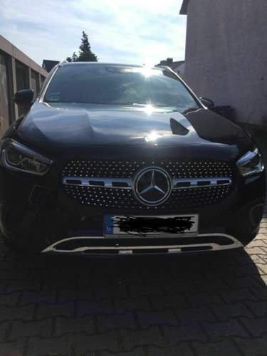

Den Diamant Grill gibt es bei MB ja nur fuer die AMG-Line. Ich finde die Chrom-Sechsecke im Grill ausgesprochen attraktiv bei Schwarz und Mountaingrau und moechte diese nachruesten.
Der AMG Grill ist in China zwar preiswert zu erwerben, aber der Umbau ist aufwaendig und ob er wirklich passt sei dahingestellt.
Ich habe deshalb nach Alternativen gesucht - und gefunden.
Im A-Klasse Forum haben einige User ihren Grill mit Chrom-Sechseck-Folien bestueckt und selbst nach 3 Jahren und Nutzung der Waschanlage sind diese Klebesticker noch da, wo sie sein sollen.
Also habe ich im Netz nach diesen Diamant-Klebestickern gesucht, aber fuer unseren GLA H247 nichts gefunden.
Also weiter gesucht und im Netz diese Sticker fuer den CLA gefunden. Preis: EUR 24,95.
Also Bestellung riskiert und die Folie mit den Chrom-Stickern kam schnell per Post.
Nach Reinigung des Grills mit Iso-Alkohol bin ich der Anleitung gefolgt und die Sticker der Groesse nach auf den Grill geklebt. Zeit-Aufwand etwa 1 1/2 Std. Am Besten loesst man die einzelnen Klebesticker mit einer Pinzette oder Taschenmesser-Spitze von der Traegerfolie und drueckt sie mit einem Finger auf die einzelnen Sechseck-Flaechen des Grills. Geht eigentlich ganz einfach - man braucht nur eine ruhige Hand und Geduld.
Das Ergebnis ist nach meiner Meinung grossartig. Natuerlich ist das fuer die Schwarz-Fetischisten nichts.
Die Chrom-Sticker sind im Netz bei "Chromstickers Claus Zuleg" in Sinzheim zu beziehen.

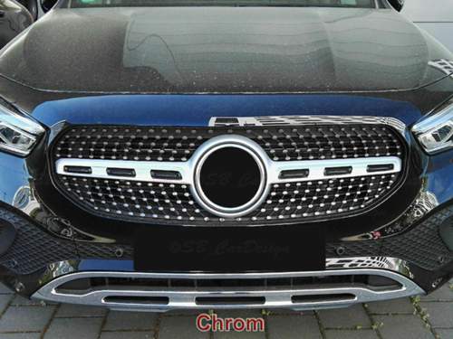

Diese hier? https://www.ebay.de/itm/264676173304
VonJotR,
Danke, aber wie sieht das bei einem X156 bzw.H247 aus ?
Da anderer Kühlergrill.
Gruss
summercap
@summercap schrieb am 12. Juli 2021 um 18:09:26 Uhr:
Das werde ich auch machen, sobald ich das Auto habe.
Sowas?
....und hier das erbetene Foto meiner "Umruestung".
7220c484-2108-4976-bc8d-f46bb0a185b2
DANKE für das Bild.
Gruss
summercap
...und hier ein etwas besseres Foto.
Sieht aus dieser Entfernung gut aus. Orginalgrill AMG Stile verbauen was würde das kosten? Was ist in der Waschbox beim Abstrahlen, halten sie auch?
Die Chromsticker kleben unglaublich fest und sind Waschanlagen tauglich.
Fuer den Austausch des gesamten Progressive Grills gegen einen AMG Grill muss der Stossfaenger abgebaut werden und ich das nicht bei einer freien Werkstatt machen lassen wollte wg. fehlender Praxis und Angst vor Beschaedigungen, habe ich in meiner MB-NL angefragt. Den Einbau eines China-Nachbaus des AMG Grills lehnen sie ab; nur den orig. MB Grill wuerden sie verbauen. Kosten insges. knapp 1 tsd EUR. Indiskutabel. Die nachgeruesteten Chromsticker sehen so gut wie original aus und sind selbst bei genauer Betrachtung kaum vom Original zu unterscheiden, wenn sorgfaeltig aufgeklebt. Also trau Dich!
