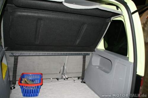

Ja, VW hat eine Lösung gefunden.
Kannst Du Dir allerdings sparen.
Es handelt sich dabei um einen Haken von der Sonnenblende und ein Stück Band.
Das auch nur auf einer Seite. 🙁

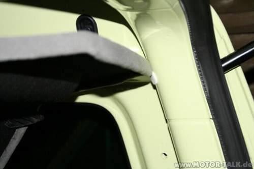

Nimm Lieber einen Filzgleiter.
Es gibt imho keine bessere und einfachere Lösung.
Gruß Ulf
Ablage
Ablage2

ich habe statt der Filzgleiter mal Klettband (rauhe Seite) ausprobiert, aber das hat nicht viel gebracht und der Filz der Ablage ist ausgefranst.
Bei mir haben sich 2 selbstklebende Gummipuffer (ca. 1x2x2cm) bewährt, die ich wie die Filzgleiter (s.o.) an die Holme geklebt habe. Die halten auch an den Tagen mit Extremtemperaturen (Sommer wie Winter). Das sind Gummipuffer, die man z.B. unter Elektrogeräte klebt.
Viele Grüße aus dem verschneiten Duisburg!
memurubu
Danke für die Antworten, da bleibe ich dann doch bei den beiden Bändseln, die ich mir nach einem anderen Bauvorschlag beidseitig montiert habe...

Rutscht übrigens immer noch nix bei der "hochklapp und festklemm-methode" 😉
Hallo
Ich nutze seit Anfang Oktober dieselbe Methode wie Ronaan. Dies wurde mir von der freundlichen Übergabedame in Hannover gezeigt.
Allerdings arretiere ich den kurzen Teil der Ablage in der kleinen Sicke ca 10 cm unterhalb, welche auf Ronaans Bilder zu sehen ist.
Ich musste schon einige Male anhalten und die Abdeckung wieder nach unten klappen, nachdem ich dies vergessen hatte vor Fahrtantritt. Die Abdeckung hält in der Sicke auch während der Fahrt problemlos.
Gruß UHU

Bei mir tun zwei Klettpunkte (weiche Seite) ihren Dienst wunderbar, nachdem ich bei den rauen auch das Ausfransen der Abdeckung bemerkt habe.
Ausserdem steht die Abdeckung mit dieser Methode um einiges höher als mit der "Band-Methode" und es hängt nichts im Weg rum.
