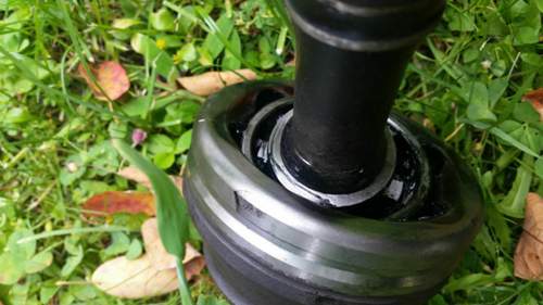

Kann mir jemand sagen, wie ich diese Antriebswelle zerlegen kann? Um genauer zu sein, wie ich das radseitige Gelenk ab bekomme...

Die Welle in den Schraubstock spannen.
Auf die markierten Stellen, mit einem weichen, splitterfreien Dorn (Alu, Messing, Kupfer,...), nen beherzten Schlag mit dem Klopfer (>500 gr) tun. Dann sollte es voneinander gehen.

Na dann probier ich doch mal...
Nimm die alte Schraube und drehe sie komplett in das Gelenk hinein.
Dann wird die Welle aus dem Gelenk gedrückt, einfacher geht es nicht mehr.
Die Welle wird mittels Mutter befestigt. Keine Schraube.
@JulHa schrieb am 5. Juni 2017 um 22:14:57 Uhr:
Dann kuck dir sein 3tes Bild mal genau an.😉
Ja... Da gehört eine Mutter auf das nichtmehr vorhandenene Gewinde; )
Achso okay. Abgerissen.
Dachte das wäre schon die Version mit der Befestigungsschraube. Das wäre einfacher gewesen.
