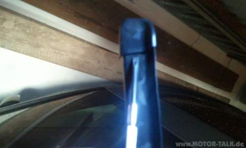

2. Die Abdeckung besitzt auf der Innenseite Widerhaken. Wenn man die Plastikkappe einfach abzieht, dann kann man diese leicht beschädigen und dann die Kappe evtl. nicht mehr fest aufsetzen. Man sollte mit zwei dünnen Schraubenziehern die Kappe an den Stellen anheben, an denen die Widerhaken sitzen. Dann werden die Haken nicht beschädigt und die Kappe bleibt intakt.
Bei meinen Aerotwins sitzen die Haken an den im Bild (Kappe.zip) mit gelben Pfeilen gekennzeichneten Stellen. Die grünen Linien zeigen, wo man dazwischengehen muss, um die Widerhaken hochzuheben.
Das Bild zeigt die abgezogene Kappe senkrecht aufgestellt vor dem Wischerende auf dem sie vorher gesteckt hat.
Da mir die Info über die Position der Widerhaken gefehlt hat und ich die Kappe mit einem breiten Schraubenzieher einfach abgehebelt hatte, sieht man auch wie meine Widerhaken dadurch beschädigt wurden.
der aufzubiegende Haken ist immer oben ! 😉
Man geht auf der oberseite mittig mit einem kleinen Schraubendreher unter die Kappe und hebt sie etwas an... bei gleichzeitigem Druck richtúng ende (abziehen)
siee Bilde 1
-Bild 2 zeigt den aufzubiegenden Haken... (nur etwas aufbiegen reicht)
-alter Gummi raus... neuer Gummi auf länge schneiden und einschieben (geht ganz leicht)
-Haken wieder zu biegen
-Kappe aufdrücken bis sie hörbar einrastet
