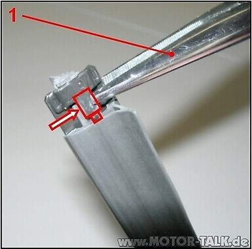

 Hintergrund: der User H.Neuffer hat mir in diesem Beitrag einen guten Tipp gegeben. Dieser ist leider im falschen Thema und kann somit mit der Suche schlecht gefunden werden. Es geht dabei um Original Ersatzgummis für die beiden vorderen Scheibenwischer. Audi sieht solche in ihrem Bestellkatalog leider nicht vor, aber VW! 🙂 ... Hier ist der Originaltext von H.Neuffer. Der zeitliche Aufwand war bei mir 5 Minuten, Ersparnis gegenüber neuen Komplettwischern ca. 30-40€, Wischergebnis - perfekt! 😁
Original geschrieben von H.Neuffer
Holt bei VW die Aerotwin Ersatzwischergummis mit der
Art. Nr.: 1K0 955 429 B, 650 mm lang für € 5,59 pro Stk. Schneidet diese auf Länge (550 mm) und setzt diese Wischergummis einfach ein. Vorher links die Kappe abziehen, Halterungsnase hoch biegen, alte raus, neue rein, Nase zurück biegen, Kappe wieder drauf, fertig und ca. € 39.- gespart, weil mein 🙂 wollte für beide Komplettwischer € 50.-.

Und noch ein Tipp von mir: bevor ihr an der falschen Seite die Abdeckkappe abmacht, zieht einfach kurz am Wischgummi hin und her, wenn es sich bewegt, dann ist es die falsche Seite. Man muss den Wischer da aufmachen, wo das Gummi festsitzt, da ist auch die Sicherungslasche.

hallo, also egal auf welcher Seite ich die Abdeckkappen entferne, nirgends ist ein Haken zur Sicherung des Gummis vorhanden.
Wozu soll der denn gut sein? Haken machen doch nur auf beiden Seiten Sinn. Aber doch nicht nur auf Einer?!
MFG
Es geht vielmehr um eine kleine Sicherungslasche und die ist 100% vorhanden (siehe Foto im Anhang).
Ich habe selbst mehrfach nur die Wischergummis gewechselt.
