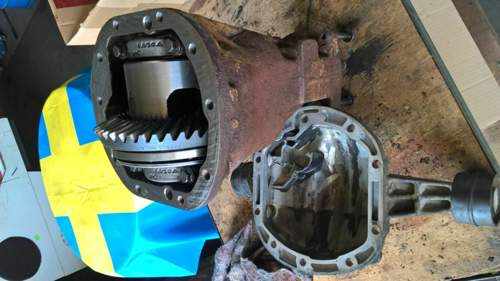

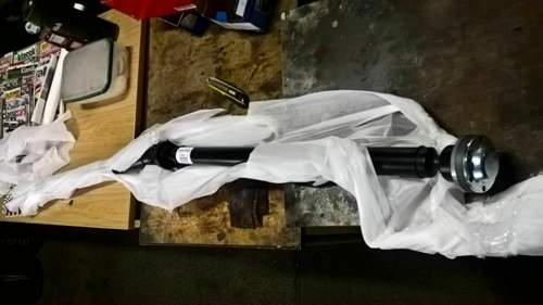

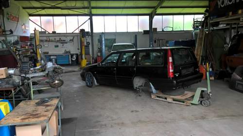

Wenn man ein paar "Regeln" befolgt halten AWD-Stränge der ersten Generation auch lange.
- Reifenprofiltiefe sollte max 2mm unterschied haben
- Winkelgetriebe: Ölstand kontrollieren (geht nur durch Ausbau desselben)
Diff an der HA ist eigentlich unprobelmatisch, das kann Volvo.
Stossdämpfer an der HA sind wie beim FWD Verschleissteile und daher ist es nichts besonderes, wenn die bei 200.000 Km und mehr defekt sind. Sind aber Nivomaten, daher teurer als Standard-Stossdämpfer.
Gelenkwellenmanschetten der VA sind genau wie beim FWD dem Verschleiss unterlegen und stellen keinen höheren Aufwand bei einer Rep in Gegensatz zur Frontfräse dar.
Gelenkwellen der HA sind extrem haltbar. Sollte da mal was passieren - tja, dann wird es schwer, denn die gibt es nicht mehr zu kaufen...
Ebenso wie bestimmte Buchsen an der HA, diese sind bei Volvo bereits "ersatzlos entfallen" und auch auf dem AfterMarket nicht zu bekommen.
Die Kraftstoffleitungen sin din der Tat auf dem Tank verlegt und können der Korrosion zum Opfer fallen. Das zu richten ist schon ein echt grosser Aufwand, der Tank muss dafür abgesenkt werden. Leider sitzt die Achse unter dem Tank...
Generell gibt es zum Auto und zum Motor ne Menge Lesestoff hier im Forum. Per Suchfunktion "kaufberatung" oder ähnliche Begriffe eingeben, dann hat man schon eine gute Bettlektüre 😉
Viel Erfolg - ich würde die Kiste kaufen, wenn sie aus seriöser Hand kommt!
Mein AWD jedenfalls ist ein guter Begleiter, den ich nicht so schnell aufgebe, auch wenn er mich schon so manchen Euro gekostet hat.

Mega geil, dass du Zugang zu einer Bühne hast
@lukasquindt schrieb am 14. Januar 2020 um 13:21:12 Uhr:
Das ist die alte Halle von Markus selbst, er hat sich nun eine neue aufgebaut 😉
