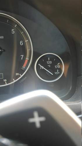

Hallo Liebe 5er Gemeinde !
kurz zu meiner vorgeschichte .. ich habe mir vor etwas über einem Jahr einen 528i (6zyl) geholt.
Der Freundliche hat bei der wartung immer ein 5W-40 der Marke ENI verwendet. Ich habe damals feststellen müssen das die Öltemp. anzeige im Kombiinstrument ziemlich lange gebraucht hat bis der Wagen auf Betrienstemp.(90°C) war.
Nun habe ich beim letzten Ölwechsel darum gebeten mein eigenes Öl beizustellen was kein Problem war da es die LL-04 Freigabe hat. Um genauer zu sein das 5w-30 ESP von Mobil.
Habe kurz darauf festgestellt das die Betriebstemp. schneller erreicht worden ist. Nicht das ihr denkt das ich ein heizer bin nur wenn der Wagen schnell die Temp bringt ist es für den Motor auch gesünder.
Ich stelle jetzt fest das die Öltemp wenn er warm wird immer so um die 120°C erreicht. Ab und zu sogar mal etwas drüber sobald ich aber im Stau stehe sinkt diese dann etwas unter.
So nun meine Frage.
Welche Öltemp. habt ihr ?
Wie schnell erreicht ihr die ?
Welchen Motor (Diesel, Benziner, R4, V6, V8) habt ihr ?
Welches Öl fahrt ihr viskosität und marke ?
Danke euch fürs Mitmachen.

Wo hat der 5er im Kombiinstrument eine Öltemperaturanzeige?
Vielleicht stehe ich nur auf dem Schlauch.
Aber ich erinnere mich nur an eine Wassertemperaturanzeige. Im Diesel jedenfalls...
Das ist die Öltemperaturanzeige. (Ölkanne).
Und bei mir war die nie wirklich über 100 Grad
Bei mir liegt die angezeigte Öltemperatur auch selten über 100 Grad und auch dann ist auch kein Zusammenhang zum Lastzustand erkennbar. Vielleicht wenn der DPF freibrennt? Das ist für mich im Gegensatz zum E60 nicht mehr erfühlbar.
Grundsätzlich werden diese angezeigten 100 Grad bereits nach wenigen Kilometern erreicht, im Winter dauert es etwas länger. Ob man dieser Anzeige wirklich Vertrauen schenken darf oder ob wie zu Zeiten des E39 innerhalb eines gewissen Temperaturfensters immer die Mittelstellung in der damaligen Kühlmitteltemperaturanzeige "programmiert" ist? Keine Ahnung...
Meine Anzeige (ich weiß nicht ob es beim Benziner anders ist) reicht bis 150 Grad, 120 Grad habe ich noch nie gesehen. Zumindest kann ich mir nicht vorstellen, dass die eingefüllte Ölviskosität einen ablesbaren Unterschied macht...
Bei der Ölanzeige steht doch nirgends eine Temperatur. Muss man sich die Skala erst im Handbruch raussuchen?
Bei mir steht der Zeiger jedenfalls recht schnell senkrecht nach oben, und da bleibt er auch. :D

@Gurkengraeber schrieb am 24. August 2017 um 07:34:25 Uhr:
Nee, bei mir hat man die Temperaturwerte sinnvollerweise am oberen Ende des Zeigers aufgedruckt...

Definitiv Öltemp Anzeige :D ist auch intelligenter als eine wassertemp anzeige ... sinnlos
beim 335 bin ich ebenfalls mit 0w40 New Life Mobil1 gefahren die öltemp lag konstant bei 115-120grad
selten bis garnicht ging sie drüber außer wenn er ordentlich :D gefahren worden ist.
Also bei mir ist das alles Digital, und da stehen keine Zahlen. Hab jetzt kein Foto parat, aber dürfte bei jedem so sein, oder? Jedenfalls sieht das Emblem auch wie eine Ölkanne aus und nicht wie dieses Tauchsiederzeichen da, was bei Wassertemperaturanzeigen immer aufgedruckt ist.
