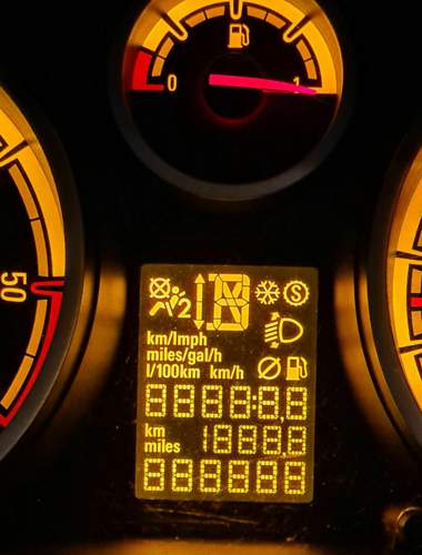

ich war heute mit meinem Corsa D bei der Inspektion in einer Werkstatt, dort wurde auch das Serviceintervall zurückgesetzt. Seitdem steht beim Einschalten der Zündung im Display für ein paar Sekunden "Airbag". Die Airbag-Lampe leuchtet aber nicht dauerhaft.
Weiß jemand was das zu bedeuten hat?

Hört sich für mich danach an, dass man ohne Fachwissen dran rungefummelt hat. Ist aber entsprechende nicht tragisch.
Die "Airbag" leuchte wurde über die Jahre hinweg mal aus welchen Gründen auch immer in das System als "Timer" hinzugefügt.
Solange die Zündung an ist, der Motor jedoch aus, kannst du den Airbag beliebig ein oder halt aus schalten. Das ganze veranschaulicht einem nur, dass du die Möglichkeit hast ihn zu verstellen (On/Off)
Kann mit opcom bzw. Tech2 aber abgestellt werden.
Die Anzeige müsste 1-2sec nach Motor start verschwinden.

Ich habe es bereits selber aktiviert.
War zugegebenermaßen aber ein Versehen wo ich mein neuen opcom austesten wollte. Habe es um erlich zu sein auch nicht mehr selber weg bekommen weil ich die Kategorie nicht mehr gefunden habe...
Hieß bei meinem FOH dann, dass man diesen Schriftzug dafür "missbrauchen" könne. Wäre lt. dem Herrn im eigentlich zur Verdeutlichung, dass der Airbag gewartet werden müsse.
Wollte dann aber auch keine Diskussion anfangen und hab es auf sich beruhen lassen....
Fahr zur Werkstatt, die sollen gucken wer daran gearbeitet hat und die Person wird wissen was sie mit welchem Gerät in welchem Ausmaß unternommen hat... oder noch einfacher, versuch mal das ganze auszulesen... vilt steht irgendwas drin...
Ist also möglich, dass ganze umzustellen.
Würde mir in diesem Fall dann aber Gedanken machen wie man einen Lehrling (?) Mit derartigen Geräten an ein Steuergerät lassen kann.....
Du meinst Probezündung, Treibsatz "neu befüllen", waschen, falten, legen und bügeln ... 😎

aktiviert im sinne von gezündet? scherz. deaktiviert im sinne von beifahrerairbag deaktiviert und im falles des falles nicht auslösend? das kann schwerwiegende folgen haben. ob beim D technisch möglich ist eine andere sache. es geht ums prinzip das da irgendwelche dödel mit 0 ahnung rumfummeln.
