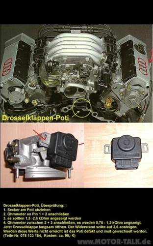

Ich hab mir nochmal Gedanken gemacht, weil irgendwie alles nicht zu Besserung führt.
Ich kam dabei immer wieder auf das DK-Poti mit Leerlaufsteller.....
Ist die Einstellung richtig?
Gruss
Drosselklappe-aah
Gute Frage, welche DK ich damals verbaut habe.
Hatte einige rumliegen und habe die nächst Beste dann verbaut.
Die Klappen schließen, zumindest geht der äußere Versteller gegen Anschlag.
Das Poti werde ich mal so überprüfen wie auf dem Bild beschrieben.
Freitag habe ich auch einen Termin beim Bosch Dienst. Dort wird nochmal das MSTG ausgelesen.
