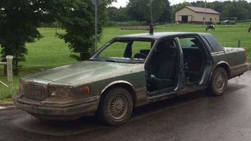

Nach diesen traurigen Meldungen hier was zum Schmunzeln (hat freilich nur ganz am Rande mit dem Auto zu tun):
Einer fuhr mit diesem 90-94er Town Car in Wyoming mit einer Axt im Dach herum, wurde daraufhin auf Drogen untersucht (nicht ganz fernliegend) und siehe da... POSITIV!
$10,000 Dollar Strafe.
