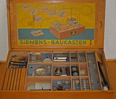

Ich hatte Metallbaukästen und später Elektrik-Experiementierkästen von Siemens (https://www.vde-leipzig-halle.de/.../...s-dezember16---bild-rechts.jpg). Beides war irgendwann zwischen 1930 und 1950 hergestellt worden. Und ja, ich habe zwei technische Berufe ergriffen.
Sat Apr 30 18:31:00 CEST 2022    |    notting
@Goify schrieb am 30. April 2022 um 18:22:31 Uhr:
Man sieht, dass das richtig alt ist :-)
Wenn ich das richtig sehe, geht's dort z. B. um Wechselschaltung, Taster & Co., aber auch insb. um Magnetismus, also z. B. Summer, einfacher E-Motor, etc. Haben auch noch irgendwo https://vintique-toys.de/...mentierkasten-Unbenutzt-Mint-Kosmos-ca1986 rumfahren, was wohl ähnl. gestrickt ist.
Dort wurden übrigens auch die erwähnten Steckfedern verwendet.
