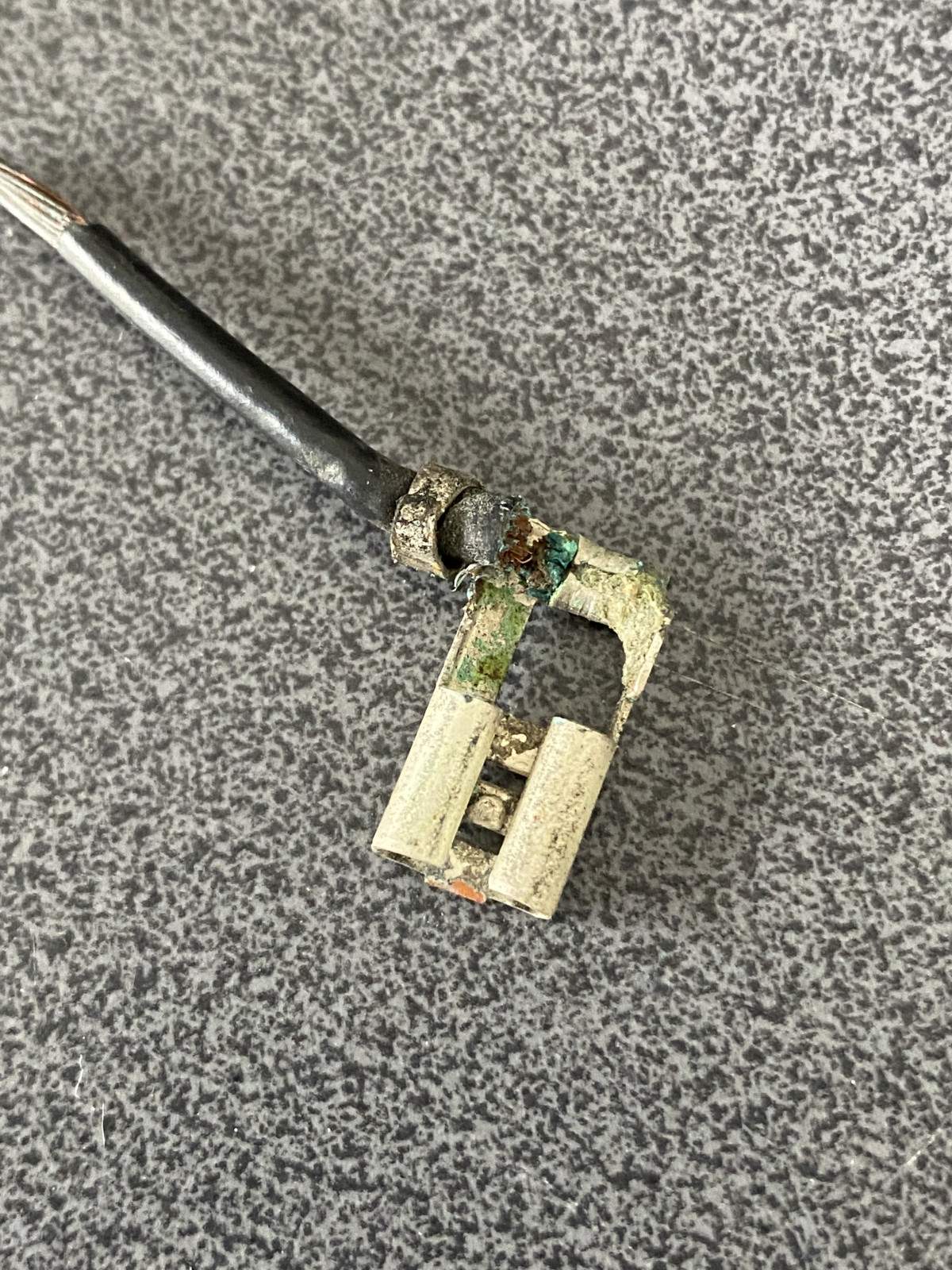

Hatte neulich einen w212 aus 2011 mit defekter Hupe. Eine Vertragswerkstatt wollte das SAM tauschen, für mehrere Hundert Euro. Wäre zwar ungewöhnlich, aber kann natürlich vorkommen, ich habe mir das ganze aber nochmal genauer angeschaut.
Sicherungen und Taster im Lenkrad natürlich vorab geprüft.

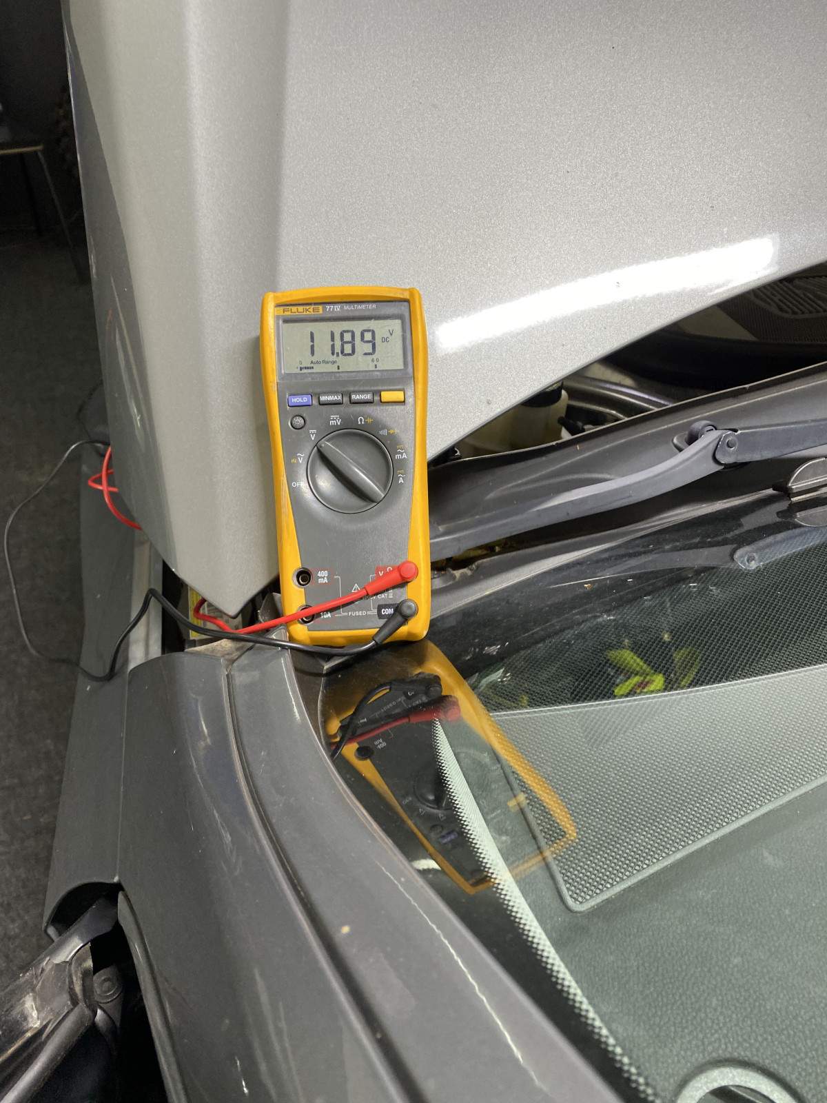

SAM mal ausgebaut und den Ausgang mit einem Multimeter kontaktiert und geschaut, ob die 12v vom Relais durchgeschaltet werden. Siehe da, lagen gute 12v an, SAM konnte es also nicht sein.
Dann die Stoßstange demontiert und vorne direkt an der Hupe gemessen. Kein Strom...
Nun konnte es eigentlich nur noch ein Kabelbruch oder der Stecker selber sein. Kunststoffgehäuse vom Stecker geöffnet und siehe da, die Adern waren komplett durch gegammelt.
Also neue Pins bestellt, insgesamt sind es 4 da der 212 2 Hupen hat.
Kabel gereinigt und die neuen Pins gecrimpt, alles läuft wieder.
Mit einer genauen Fehlersuche kann man oft einige Euro sparen und die Vertragswerkstätten tauschen heute meistens leider nur noch aus, ohne den Fehler zu 100% gefunden zu haben.
