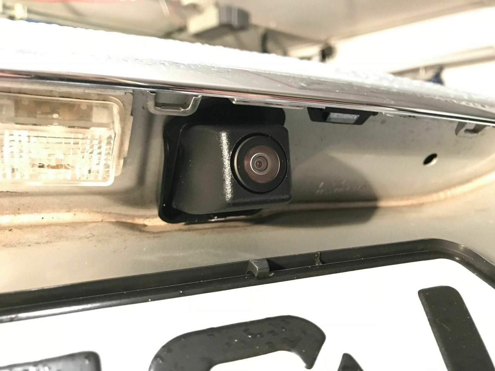

Nachdem ich ja bereits das Originale Japan Steuergerät im S204 für Dynamische Hilflinien eingebaut hatte, habe ich mich nun entschlossen den Umbau auf die 212 Mopf Rfk durchzuführen.
Originale Rückfahrkamera W204 (Ohne Linien):
-schlechter Blickwinkel
-schlechte Bildqualität
-keine Dynamischen Hilfslinien
>Abeitet mit Strom vom Rückfahrlicht
Originale Rückfahrkamera mit Japan Steuergerät (mit schlechten Linien):
+Dynamische Hilfslinien (unproportional und nicht schön)
+Assistent zum Querparken (noch nie genutzt)
>Arbeitet mit Daten vom Can Bus
Mercedes W212 Mopf Rfk mit Dyn. Hilfslinien:
+sehr guter Blickwinkel
+Top Bildqualität
+PTS Logo
Besonderheiten bei nicht 212 Mopf:
Die Kamera kann teilweise problemlos eingebaut werden (dazu unten in der Liste schauen) jedoch kann die Kamera nicht wie gewöhnlich codiert und Kalibriert werden, da z.B. im W204 Mopf der erforderliche CAN E2 nicht vorhanden ist. Daher wird die Kamera am CAN E1 angeschlossen und muss separat angesprochen werden zum Kalibrieren.
Benötigte Teile:
-TS Rückfahrkamera A212 905 44 05 (230€)
-El. Leitungssatz A212 440 21 35 (23€)
-Sicherungsträger A004 545 28 01 (4€) falls der noch nicht im SAM Heck wegen einer anderen Ausstattung verbaut ist.
-Sicherung 7,5 A
-einen Codierer (Mercedes kann dies NICHT durchführen)
Der Einbau ist eigentlich wie immer: Heckdeckelzierleiste ausbauen, Rückfahrkamera einklipsen, neue oder selber angepasste Zierleiste wieder einsetzen, Leitungssatz in den Kofferraum legen und Plus und Masseleitung anschließen (Noch nicht die Sicherung einsetzen!!
nun noch die CAN Bus Leitung zusammen mit dem Fakra Kabel auf der Fahrerseite bis nach vorne legen. CAN Bus Kabel in den Fahrwerks Potential Verteiler stecken und Fakra weiter bis zum Comand legen und anschließen.
Nun noch per Direktansprache Codieren und Kalibrieren und man hat dynamische Hilfslinien mit dem PTS Logo (bei vorhandener Ausstattung)
Das Kameragehäuse passt nicht in jede Heckklappe, hier eine kleine Liste wo der Einbau möglich ist.
C204 VorMopf, Mopf
W207 VorMopf, Mopf
A207 VorMopf, Mopf
W212 VorMopf, Mopf
S212 VorMopf, Mopf
W204 VorMopf, Mopf
S204 VorMopf, Mopf nur mit Anpassung vom Blech

Sat Apr 27 10:39:07 CEST 2019    |    lena.a62
Hi, is possible coding onlinein Italyafter installation?
How to do it?
Amedeo
Sat Apr 27 21:35:44 CEST 2019    |    V6.
Hi
Yes you Can do online SCN Coding and offline.
