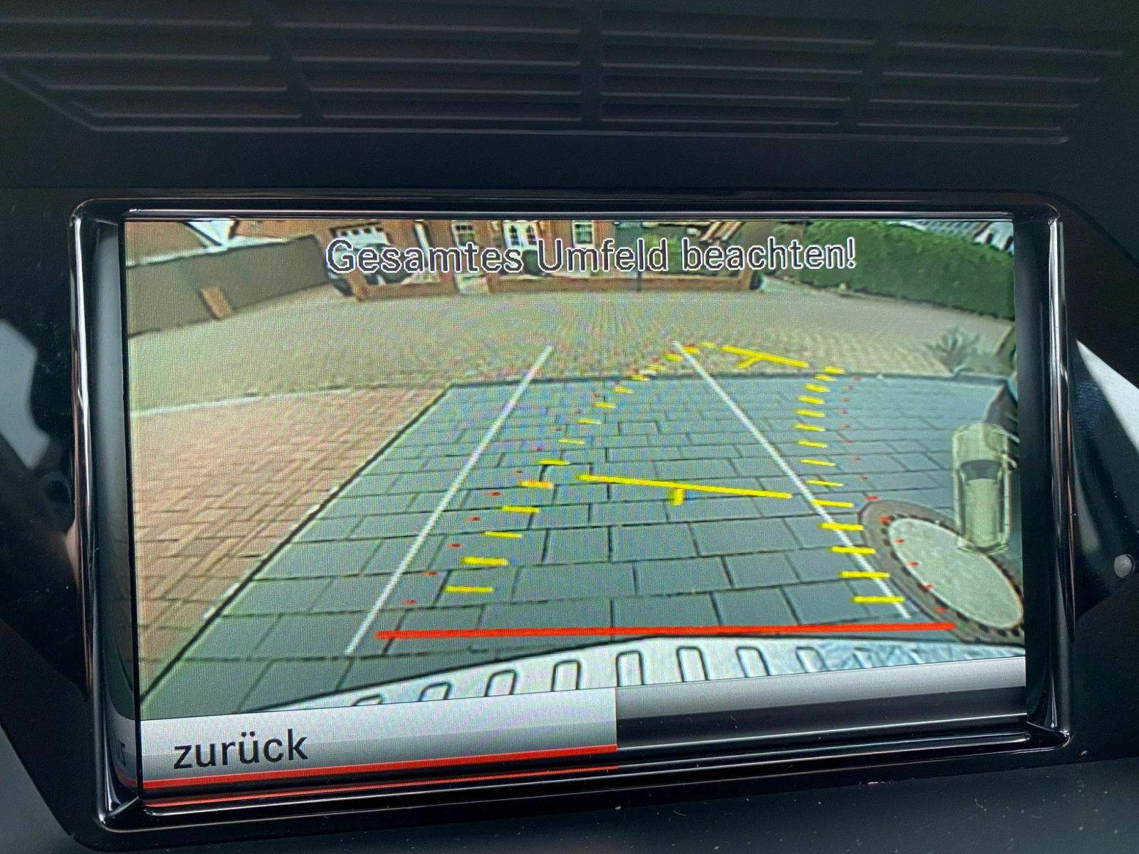

Habe neulich die Originale GLK Mopf Rückfahrkamera mit dynamischen Hilfslinien nachgerüstet.
Eigentlich ähnlich wie die 212 Mopf Kamera. Die Kamera ist gleichzeitig Steuergerät und produziert die Linien, die Kalibrierung dieser ist jedoch komplett anders und gleichzeitig viel umständlicher.
Dazu später mehr...
Benötigt wird der neue Heckklappengriff mit RFK
2 Leitungssätze und Kleinteile wie Sicherung usw.
Entriegelungsgriff tauschen und Leitungen aus der Heckklappe ins Fahrzeugheck legen. Dann der Umständliche teil: Der Can Bus muss auf der Beifahrerseite verlegt werden da vorne der Verteiler ist, das Video/ Fakra Kabel auf der Fahrerseite da es sonst zu kurz ist.

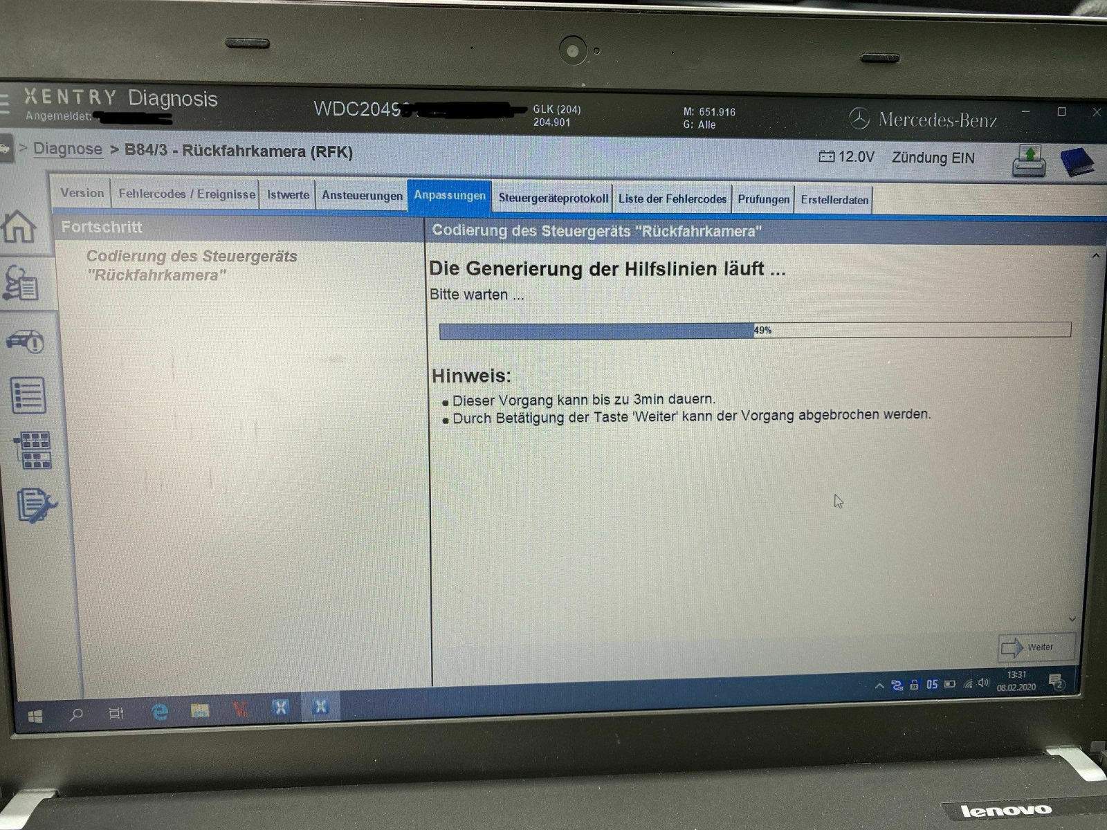

Wenn alles angeschlossen und sauber verlegt ist, geht es an die Codierung und Kalibrierung mit Target.

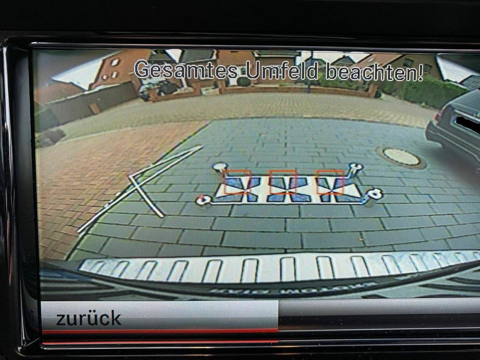

Die Kamera muss nämlich mit einem speziellen Target Kalibriert werden, welches sehr teuer und nicht so einfach zu bekommen ist. Daher hab ich mich daran gemacht dieses selber zu bauen.
Target wie in Xentry beschrieben Positionieren und der Vorgang zur Kalibrierung startet automatisch.
Ergebnis sind die dynamischen Hilfslinien. Nicht die schönsten aber sie erfüllen ihren Dienst.
