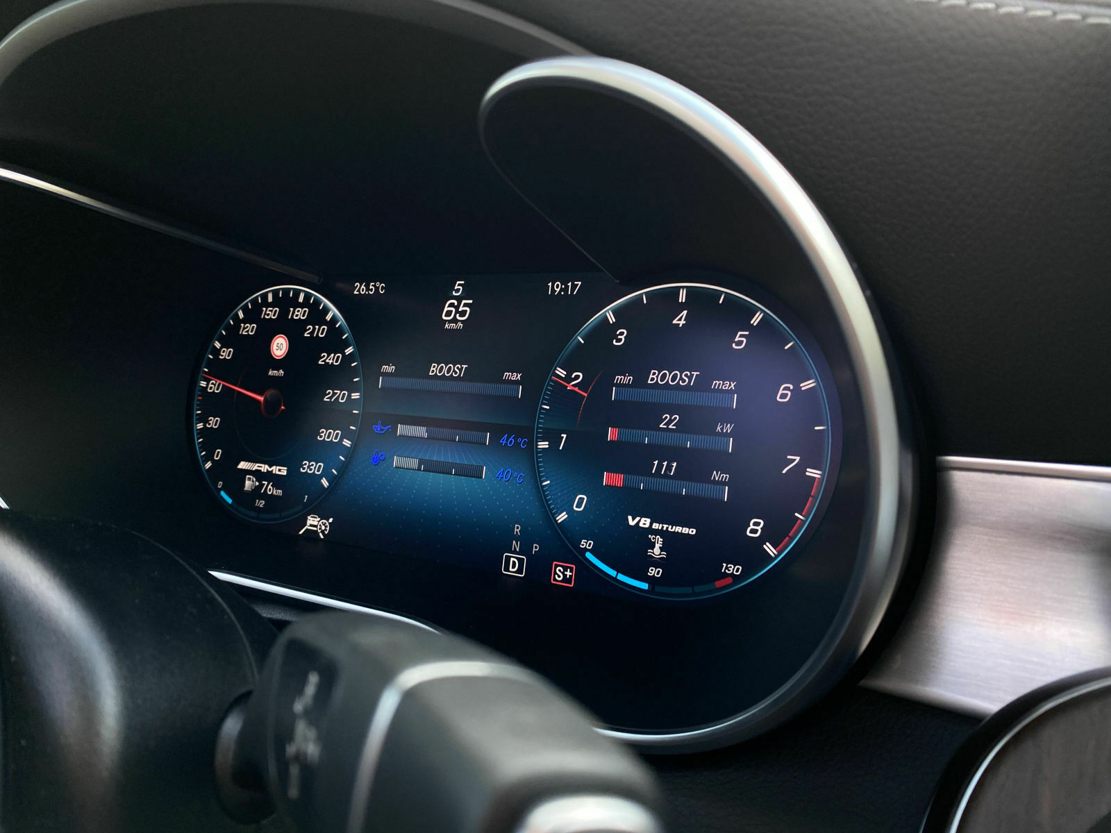

Hier die Nachrüstung des Voll digitalen Tachos im 205 und 253 Mopf.
Das Ganze ist nicht mal eben umgebaut und erfordert etwas mehr Zeit als erwartet...
Benötigt werden folgende Teile:
-Digitales Kombiinstrument mit 0km oder zurückgesetzt
-A176 540 45 06 Leitungssatz KI -> HU
-A205 540 41 37 Blende KI
-A205 906 99 03 Lüfter
-A463 820 43 06 LTG Lüfter mit falschen Kabelfarben
-A205 831 94 00 Luftkanal
-A166 540 07 81 Stecker KI
-A003 982 14 26 KONTAKTBUCHSE 0.08-0.14mm² MQS 6x
-A008 545 55 26 KONTAKTBUCHSE 0.5-0.75 mm² MQS 2x
-A016 545 41 26 KONTAKTBUCHSE 0.25-0.5 mm² MQS 6x
-A013 545 15 26 KONTAKTBUCHSE 0.5-0.75mm² SLK2.8 2x
-A001 997 94 90 KABELBINDER
-A002 997 24 9064 KABELBINDER
-A000 983 89 10 FILZSTREIFEN
-A006 989 84 8510 KLEBEBAND
Für die Zusatzfunktionen welche sich mit dem Voll digitalen Kombiinstrument ergeben wird eine Fakra Leitung zur Head-Unit benötigt. Unter anderem um später die verschiedenen Designs anzuwählen.
Dann benötigt der Digitaltacho einen Externen Lüfter und Luftkanal. Der Luftkanal wird direkt hinter dem Ki auf den Instrumententräger geclipst. Dazu war es nötig die gesamte I-Tafel zu lösen, um den kanal an die richtige stelle vernünftig aufzusetzen. Lüfter hinter Sicherungsträger I-Tafel Links befestigen, Leitungssatz verlegen und anschließen.
Anschließend nur noch den Code 464 in die Datenkarte eintragen lassen und eine SCN Codierung von HU, EZS und KI durchführen.

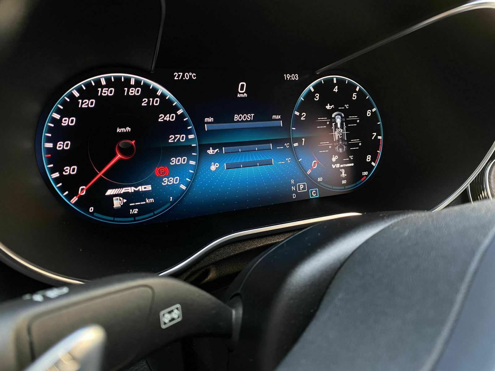

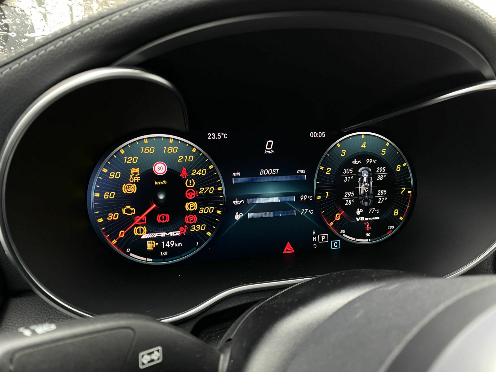

Natürlich ist es auch möglich im neuen Tacho das AMG Menü inkl. AMG Skala und Design zu aktivieren. Wie auf den Bildern. Da es auch ein echter AMG war, bleibt auch die 330 Skala. In allen nicht AMG Fahrzeugen bleibt zwar das Menü und die Optik aber die Skala ändert sich auf 280
Bei Interesse gerne Anfragen und Angebot einholen.
