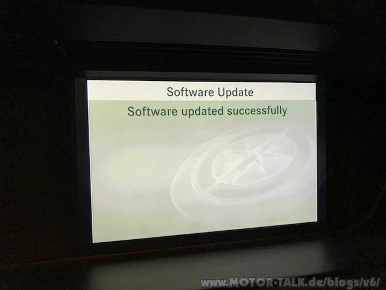

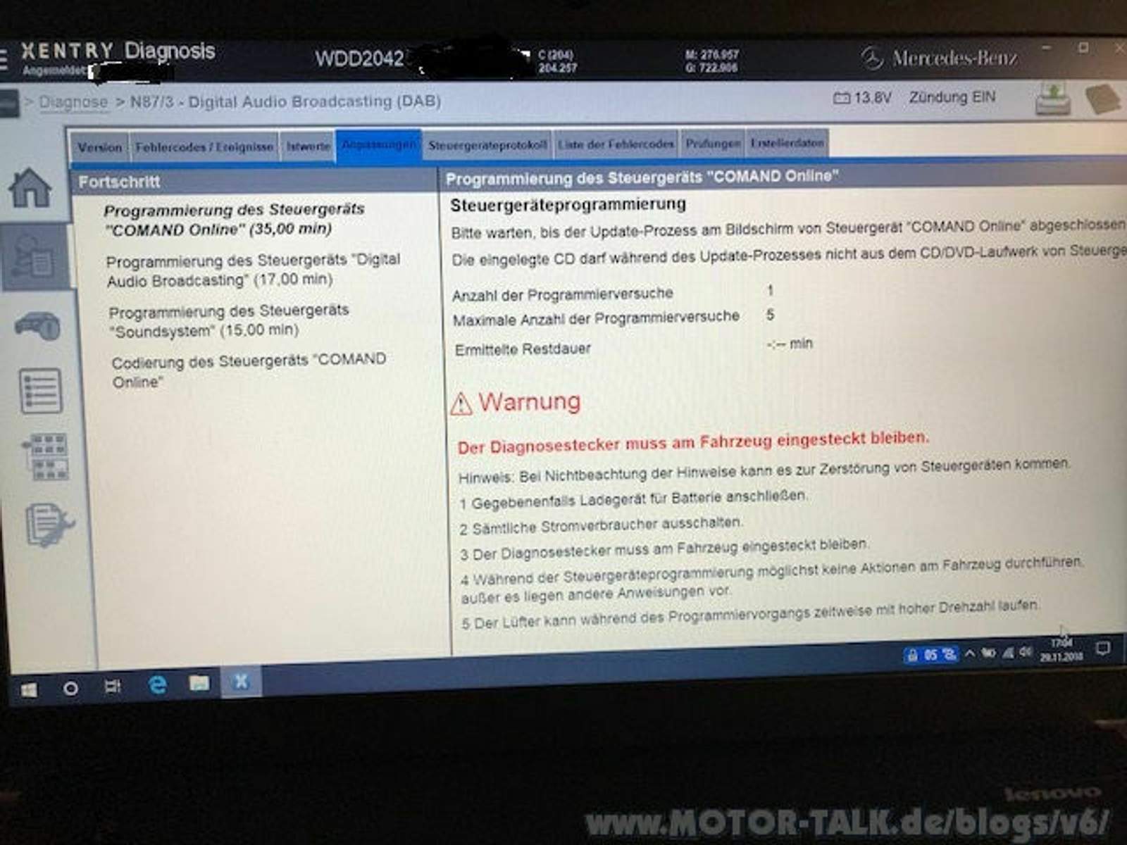

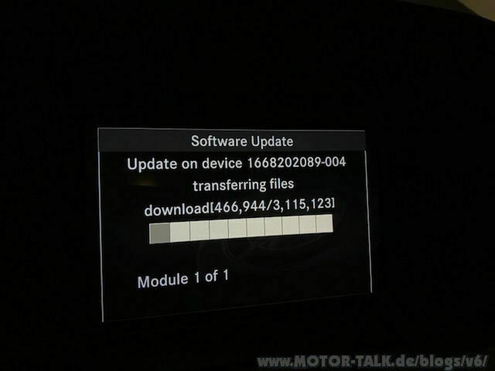

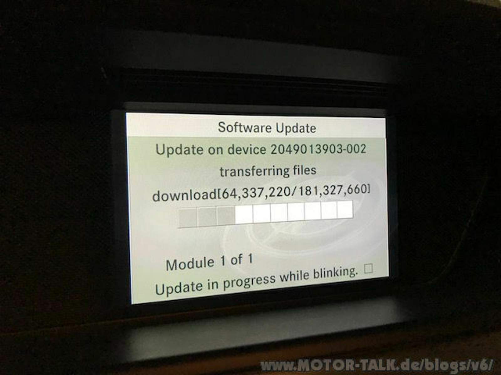

Heute mal die aktuellste Firmware Telematics für DAB+, Soundsystem und die Head Unit (Comand) installiert.
Folgende Symptome werden jeweils behoben:
DAB:
-einzelne Funktionen im Radio nicht verfügbar
-schlechter Empfang
-Funktionsstörung
-Falls mehr als 100 Sender empfangen werden, geht das Radio aus
Soundsystem:
-teilweise Tonaussetzer
Das Update für DAB benötigt 17min. und das Soundsystem 15min.
Dieses Update bezieht sich auf das Comand NTG 4.5 und das NTG 4.7.
Vor dem Update des DAB Steuergerätes gab es beim Starten des Radios immer einmal einen kurzen Aussetzer. Das ist seit dem Update bisher noch nicht wieder aufgetreten.
Das Update kann normal bei Mercedes gemacht werden, aber natürlich auch bei mir.
