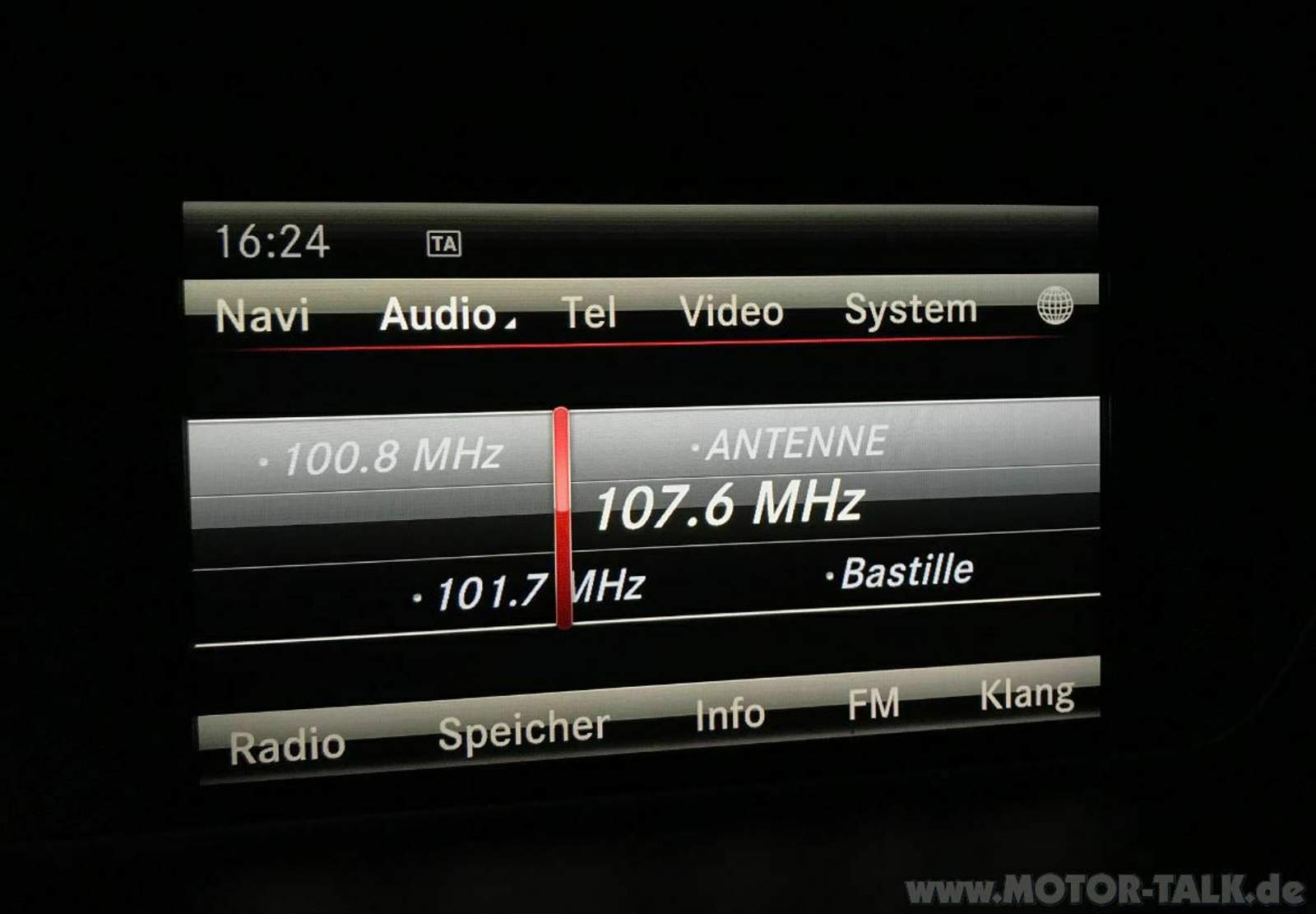

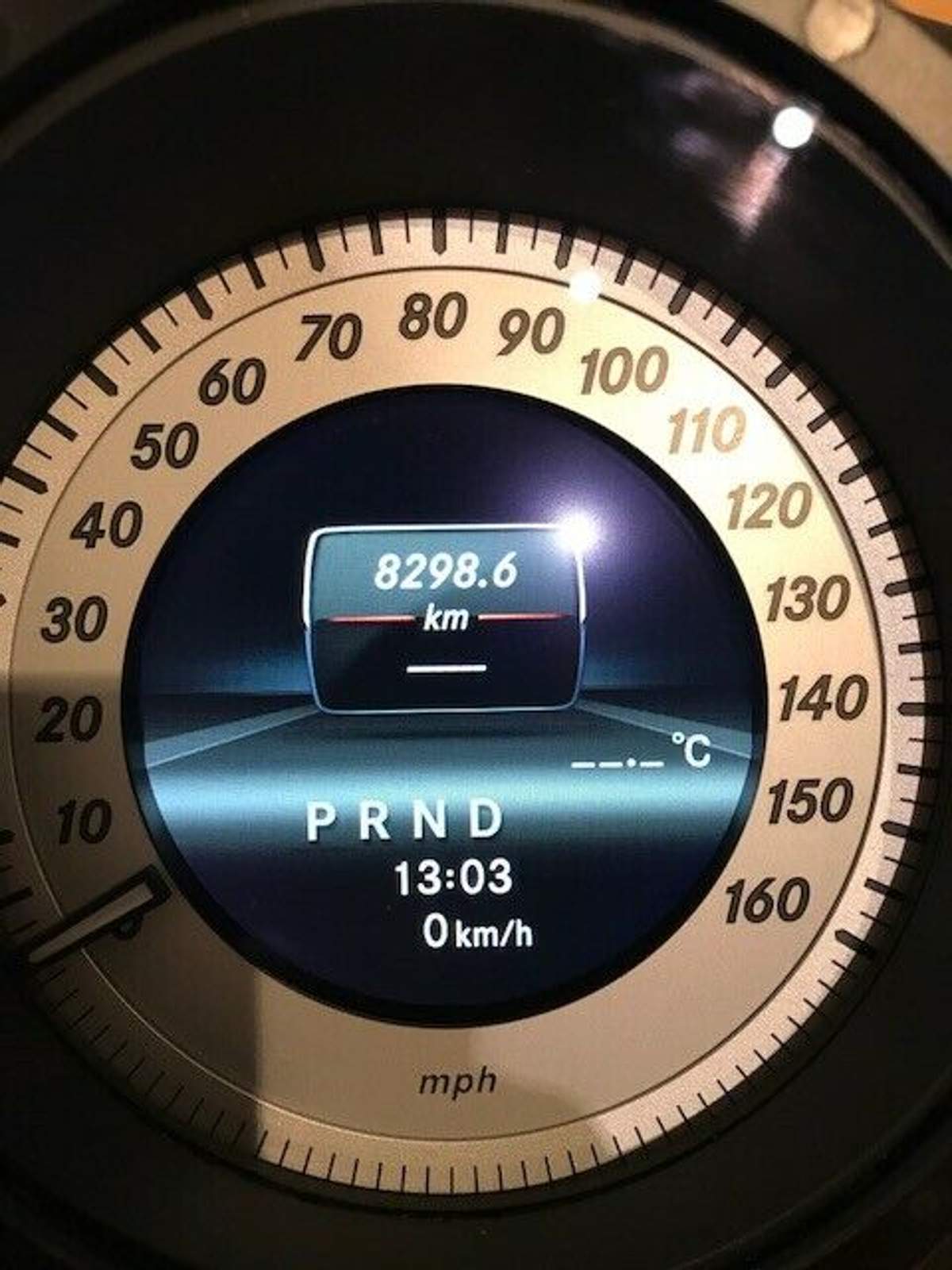

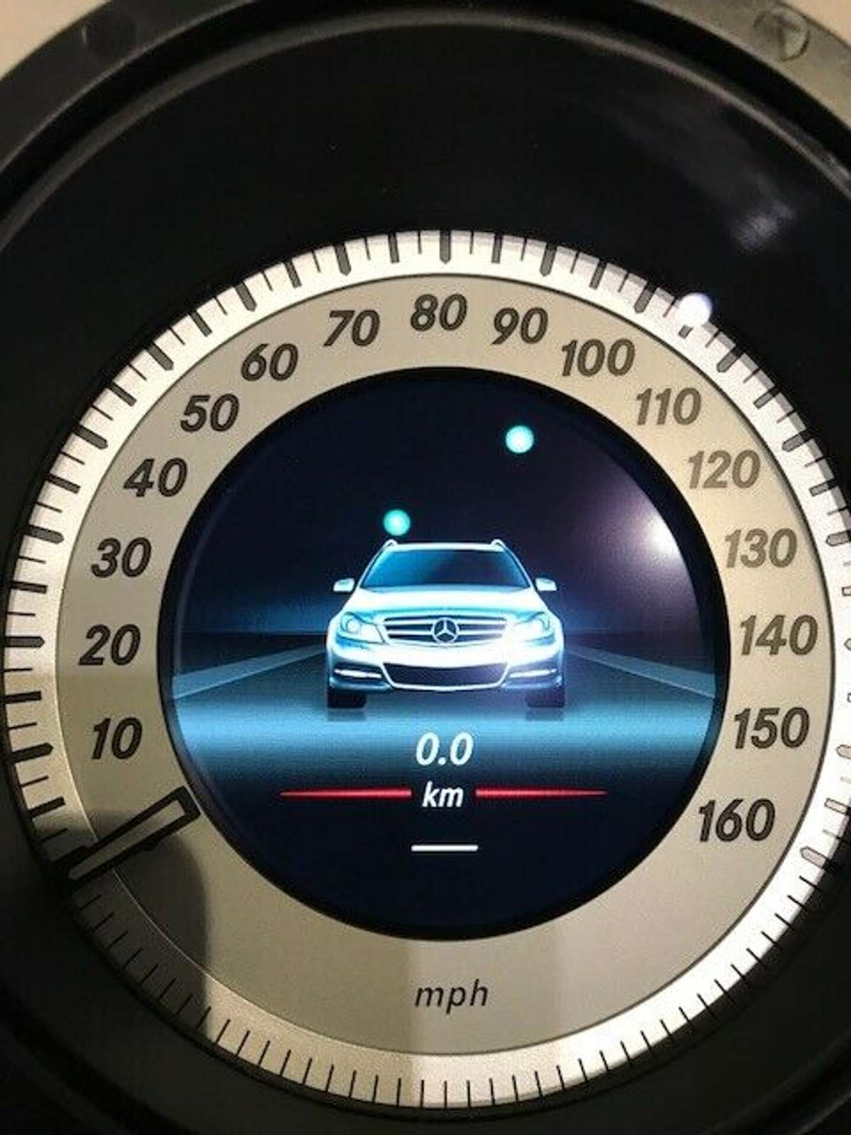

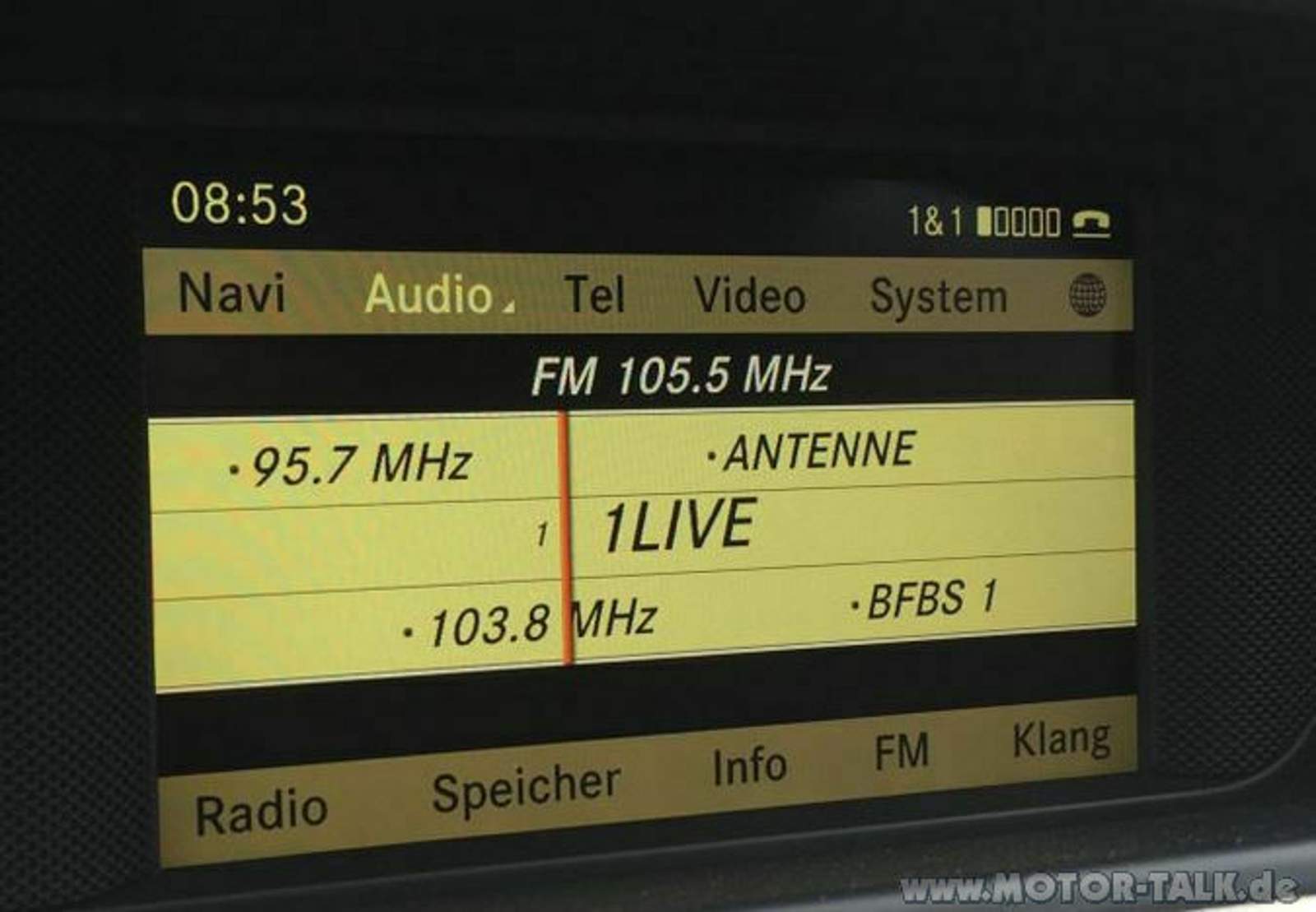

Es besteht die Möglichkeit, bei Fahrzeugen (AEJ 11) mit dem Papyrus (Beige) Design im Comand und Kombiinstrument die Firmware auf das neuere Silberne Design zu flashen.
Es gibt dabei mehrere Farb und Ausstattungskombinationen:
AEJ11 Papyrus -> Ideal zum Comand NTG 4 (siehe Bilder)
AEJ12 Silber -> für Fahrzeuge ohne Distronic aber mit ECO Anzeige (siehe Bilder)
AEJ13 Silber -> mit 3D Distronic Anzeige
Ich persönlich finde das silberne Design deutlich aufwertender und macht das Auto jünger.
Im Comand wird durch das Update außerdem der Akustische POI Warner ermöglicht, welcher ideal als Blitzerwarner genutzt werden kann.
Update für Comand und Kombiinstrument dauert zusammen 1,5 bis 2 Stunden.

Wird der gleiche Key benötigt, wie man ihn schon ein Mal für das Kartenupdate benutzen musste oder wird der Key für das Kartenupdate überhaupt nochmal benötigt oder ein neuer Key benötigt, um die Karten nach dem Update auf Gen. 2 aufzuspielen?
Ich glaube bei mir ist schon das Softwareupdate drauf, aber das Silver Design bekomme ich nicht über "#" + "Auflegen" + "1" in den HU Parametern angezeigt, sodass ich es auswählen bzw. ändern kann. Ich habe dort auch nur 11 statt 16 Seiten. Fehlen mir dann Files?
Freundliche Grüße
Sun Feb 17 19:31:14 CET 2019    |    V6.
Es wird der gleiche FSC benötigt, welcher für das aktuelle Kartenmaterial vorhanden ist.
Es ist nicht zwingend notwendig das Kartenmaterial neu zu installieren, jedoch empfiehlt es sich.
Wenn die V2 schon installiert ist, kann das Silber Design auch nur mit einer Star Diagnose eingestellt werden.
