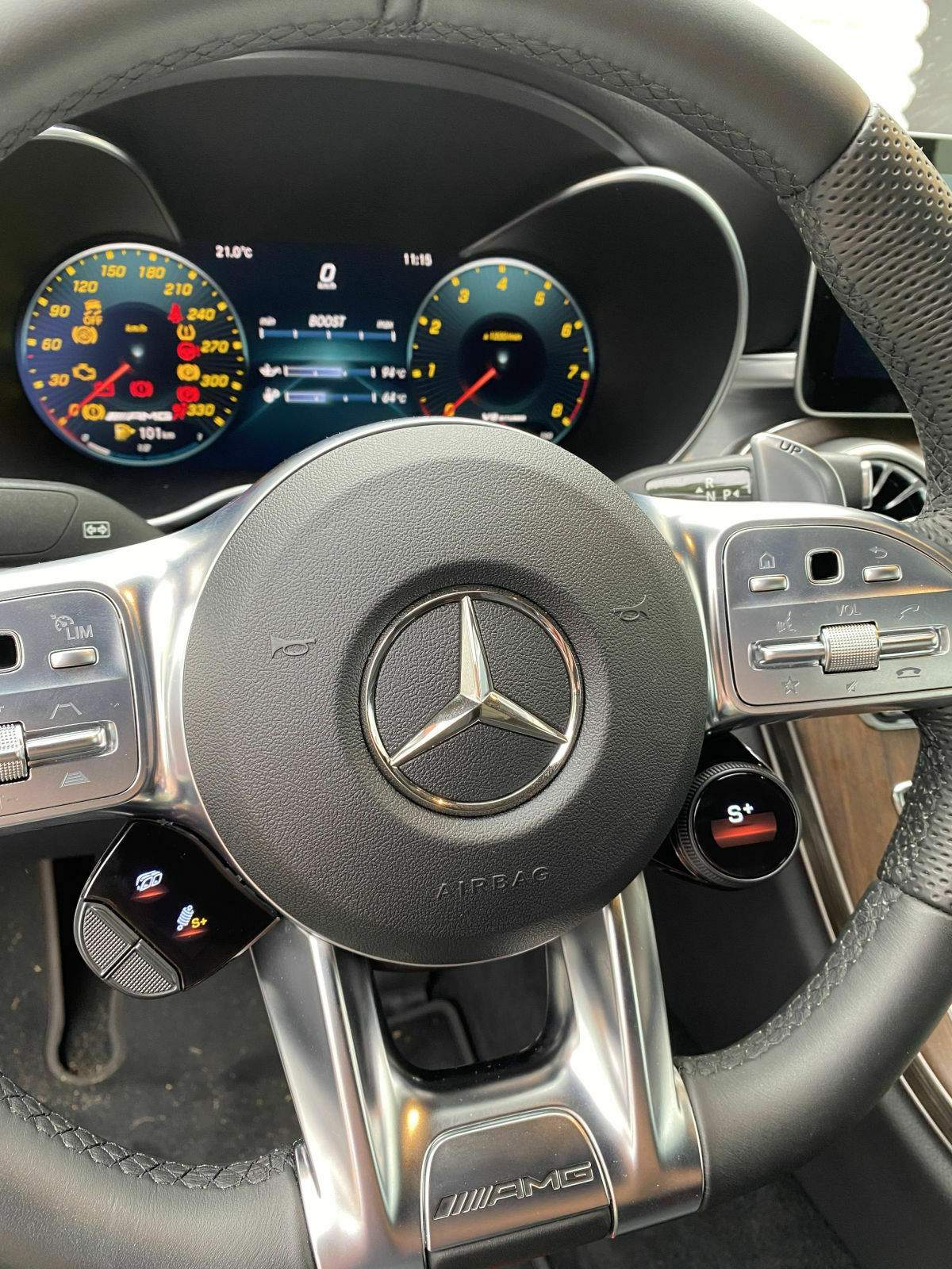

Bei AMG Fahrzeugen der Neuen Generation (MOPF mit neuem Lenkrad) ist es möglich die Fahrprogrammschalter am Lenkrad nachzurüsten falls nicht vorhanden.
Teile:
-Drive Unit schalter
-Steuergerät
-untere Lenkradverkleidung
-obere Lenkradverkleidung (kann aber auch angepasst werden)
Schalter verbauen und alles anschließen. Anschließend alles Codieren und auf wunsch Code U88 in die Datenkarte eintragen lassen.
Bei interesse gern Anschreiben.

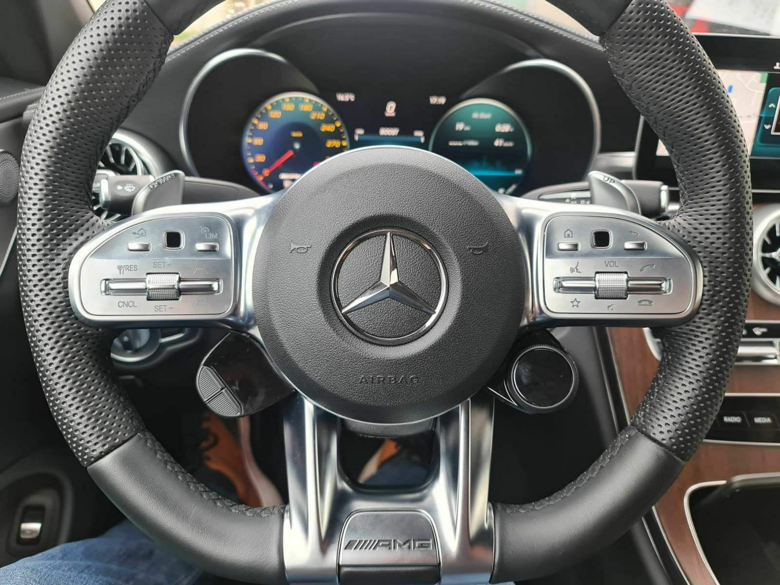

Mein Bekannter hat einen G500 BJ2020 mit normalen Lenkrad siehe Bild.
Kann er auch den Performance AMG mit Drive Unit einbauen(siehe deiner Bild oben)? braucht er dazu nur eine Codierung?
Oder fehlt ihm noch was an Hardware?
Mon Oct 16 23:34:15 CEST 2023    |    Jeeg1975
er würde den kompletten Lenkrad tauschen gegen diesen:
