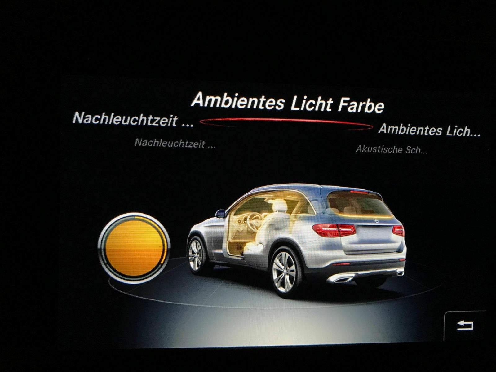

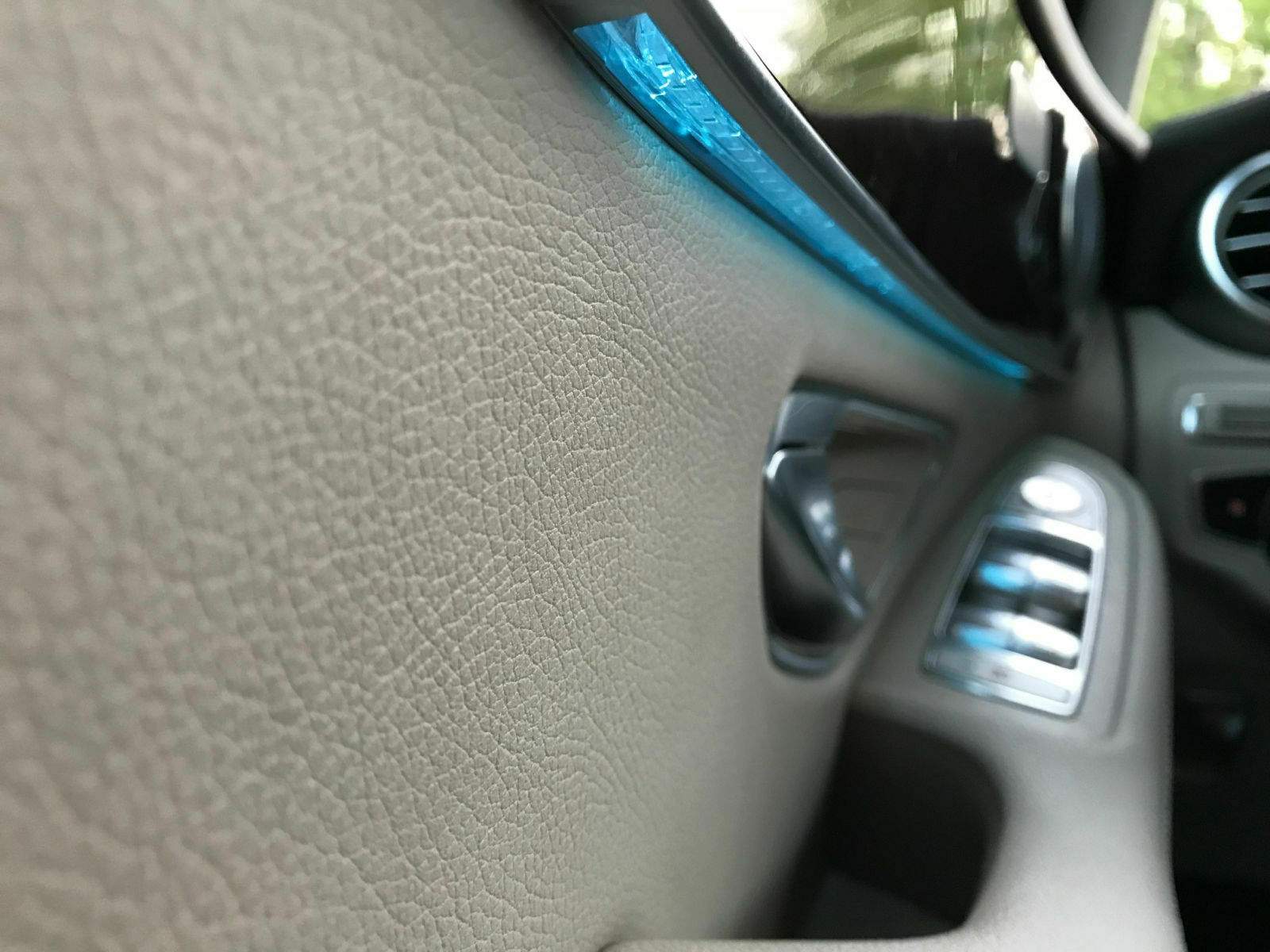

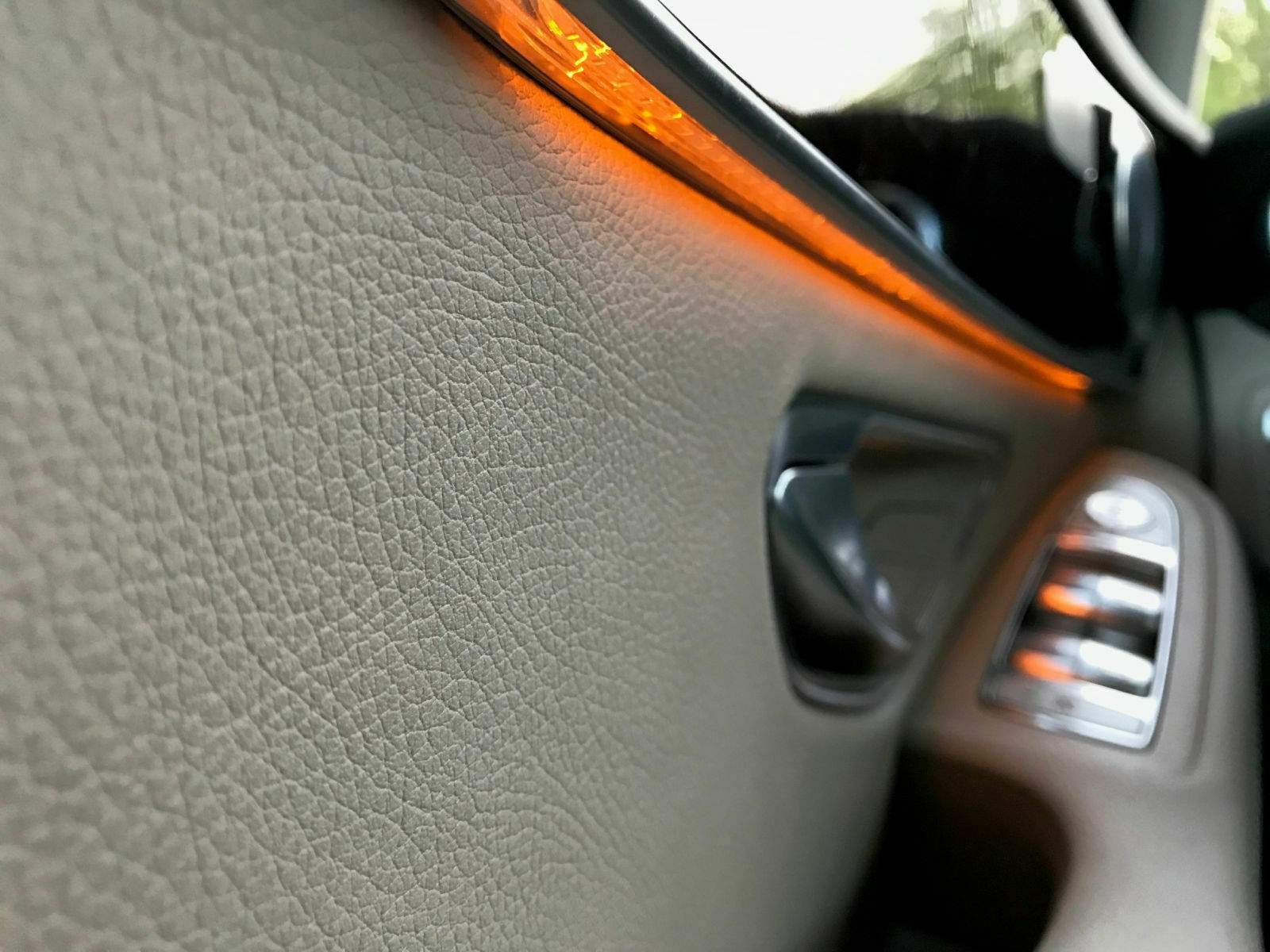

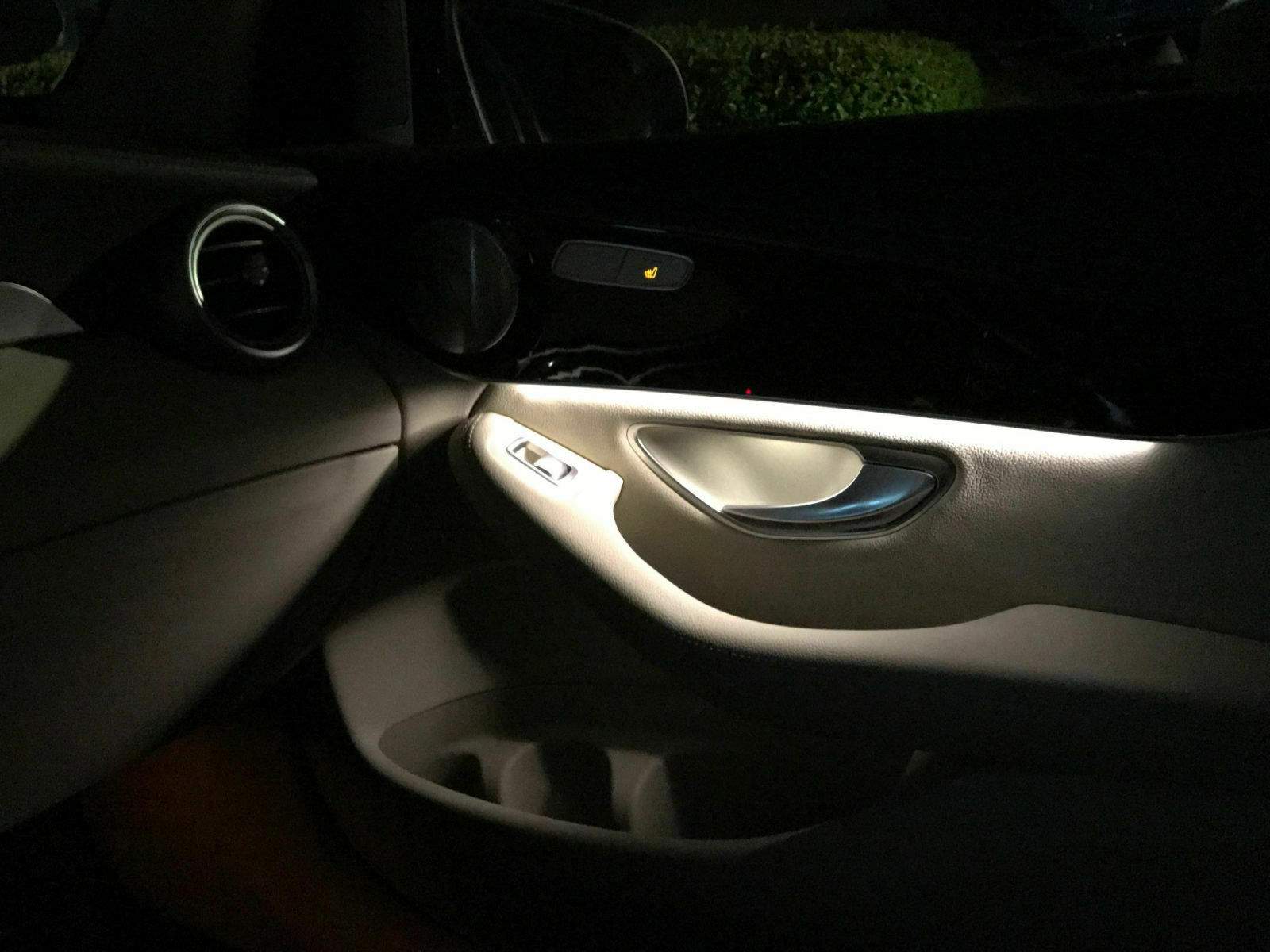

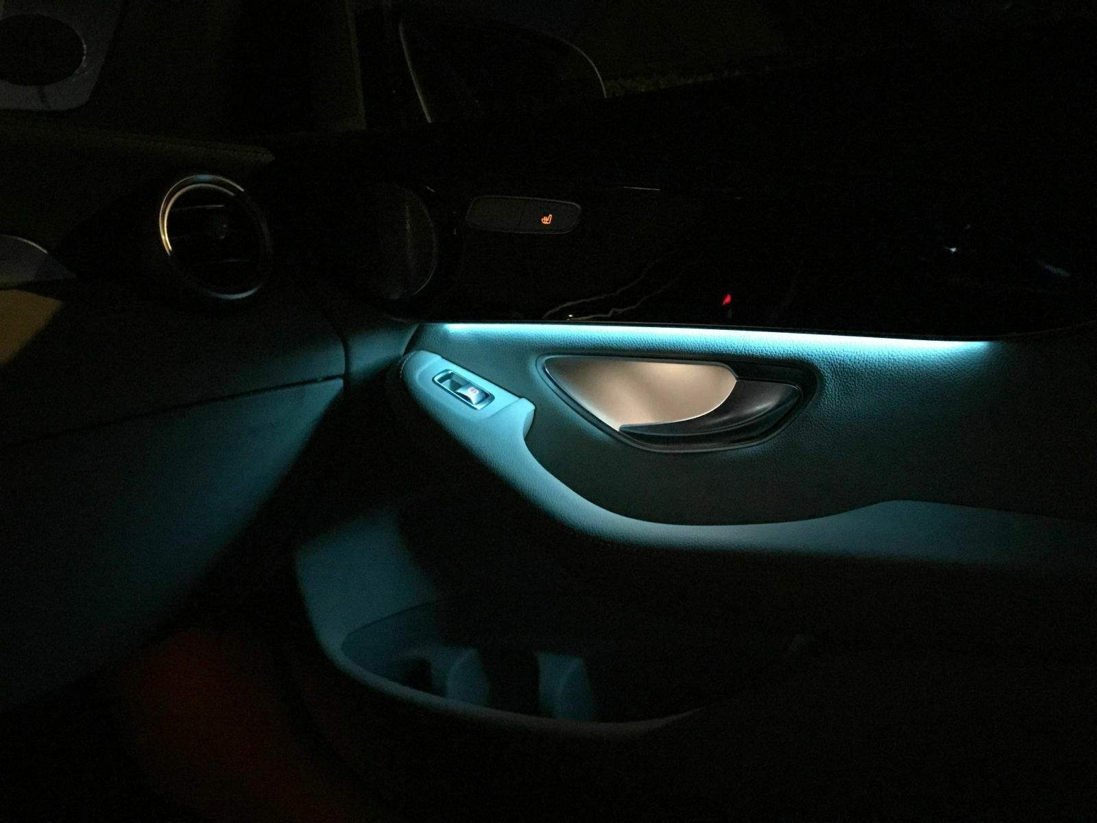

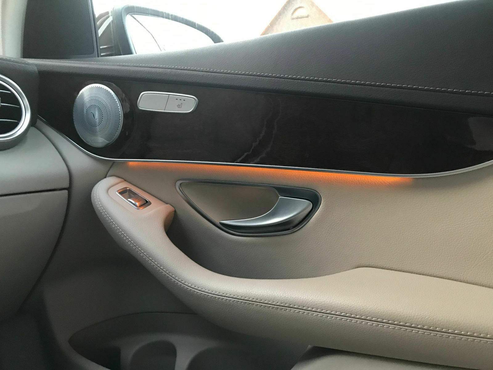

Hatte neulich die Möglichkeit im GLC die Originale Ambiente Beleuchtung mit 3 Farben nachzurüsten.
Naja zumindest erstmal in den Türen und der Mittelkonsole...
-Zierleisten tauschen und am Türsteuergerät anschließen.
-Lichtleiter in der Mittelkonsole einklipsen und den Leitungssatz anschließen und verlegen.
-Die entsprechenden Steuergeräte Codieren

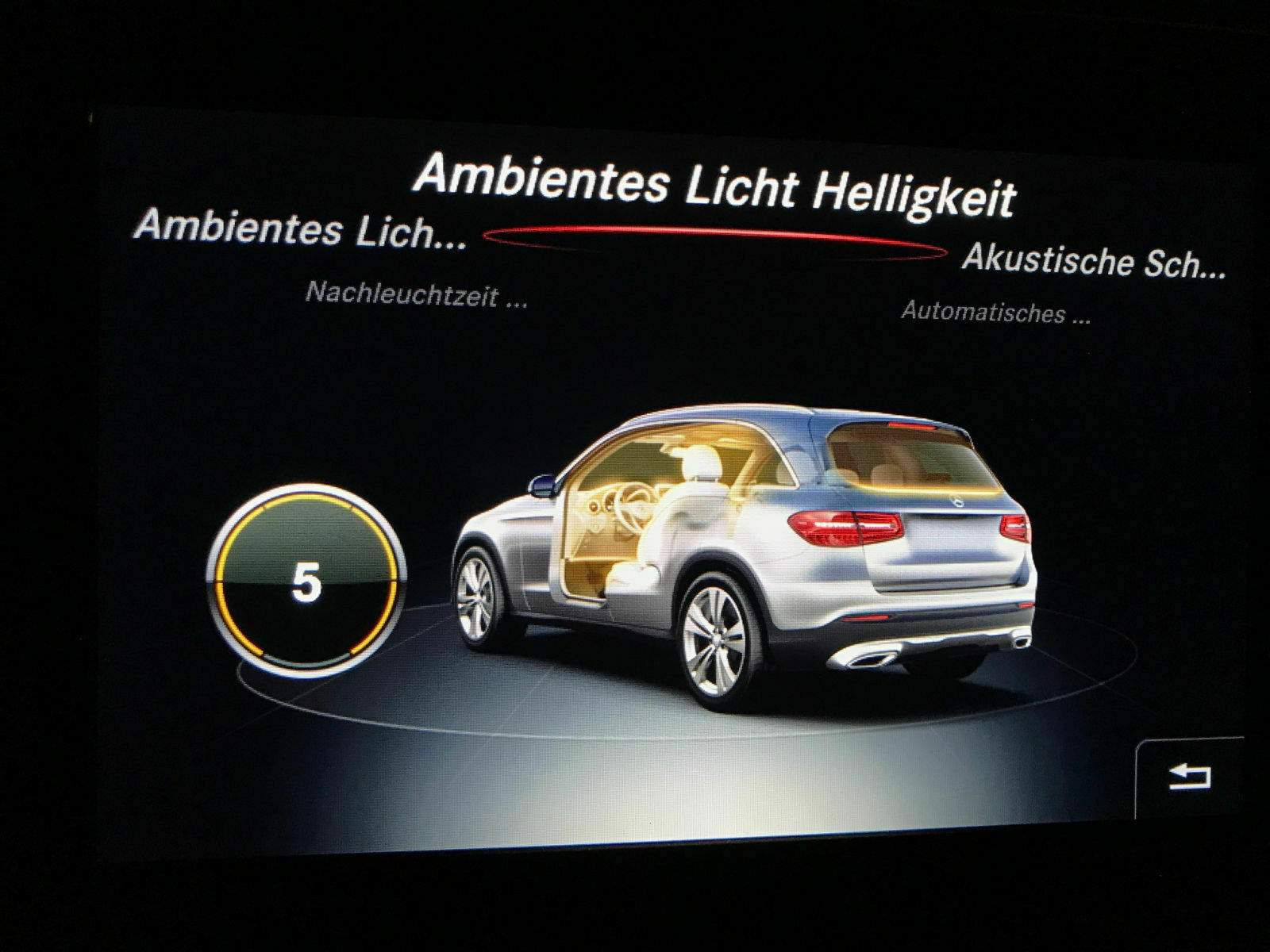

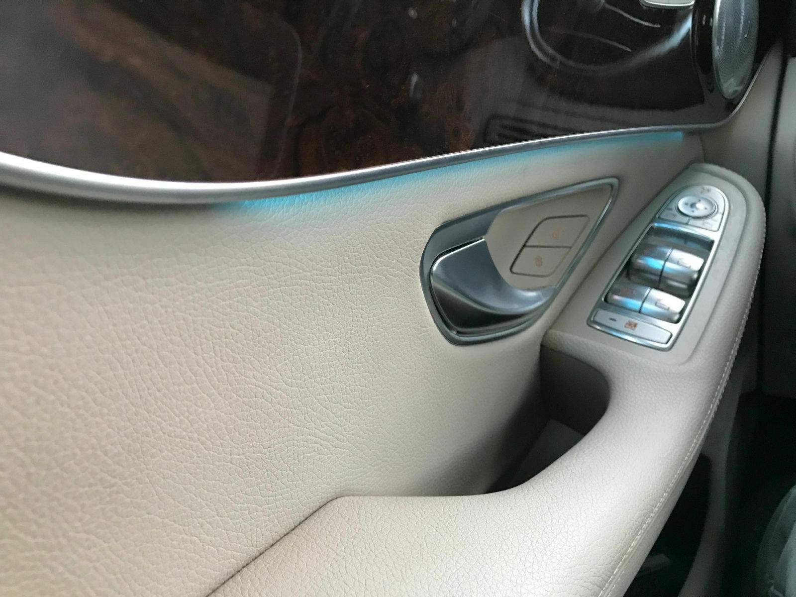

Anschließend kann man die Originale Ambientebeleuchtung mit 3 Farben (Weiß/Blau/Orange) und 5 unterschiedlichen Helligkeiten genießen.
Weitere Anpassungen sind z.B., dass die inneren Türgriffschalen auch in derselben Farbe Mitleuchten, das ganze auch schon beim Entriegeln des Fahrzeugs (Coming Home) und man kann es natürlich erweitern auf die Fußraumbeleuchtung und einige weitere Möglichkeiten.....
Eventuell müssen die Türsteuergeräte getauscht werden, da diese in der Serienausstattung keine Möglichkeit zum Anschließen haben. In meinem Fall mussten wir nur die hinteren tauschen.
Wer Interesse hat, kann sich gerne bezüglich Einbau oder/ und Codierung bei mir melden..
