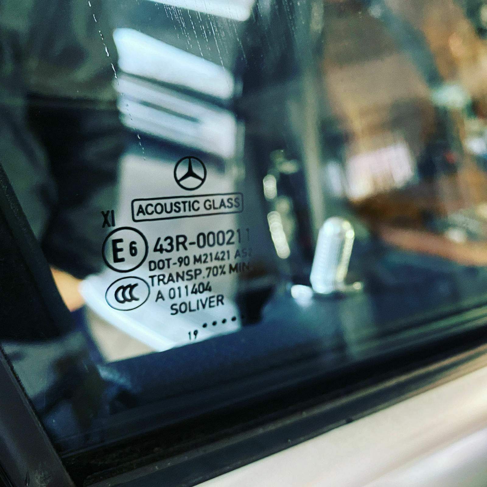

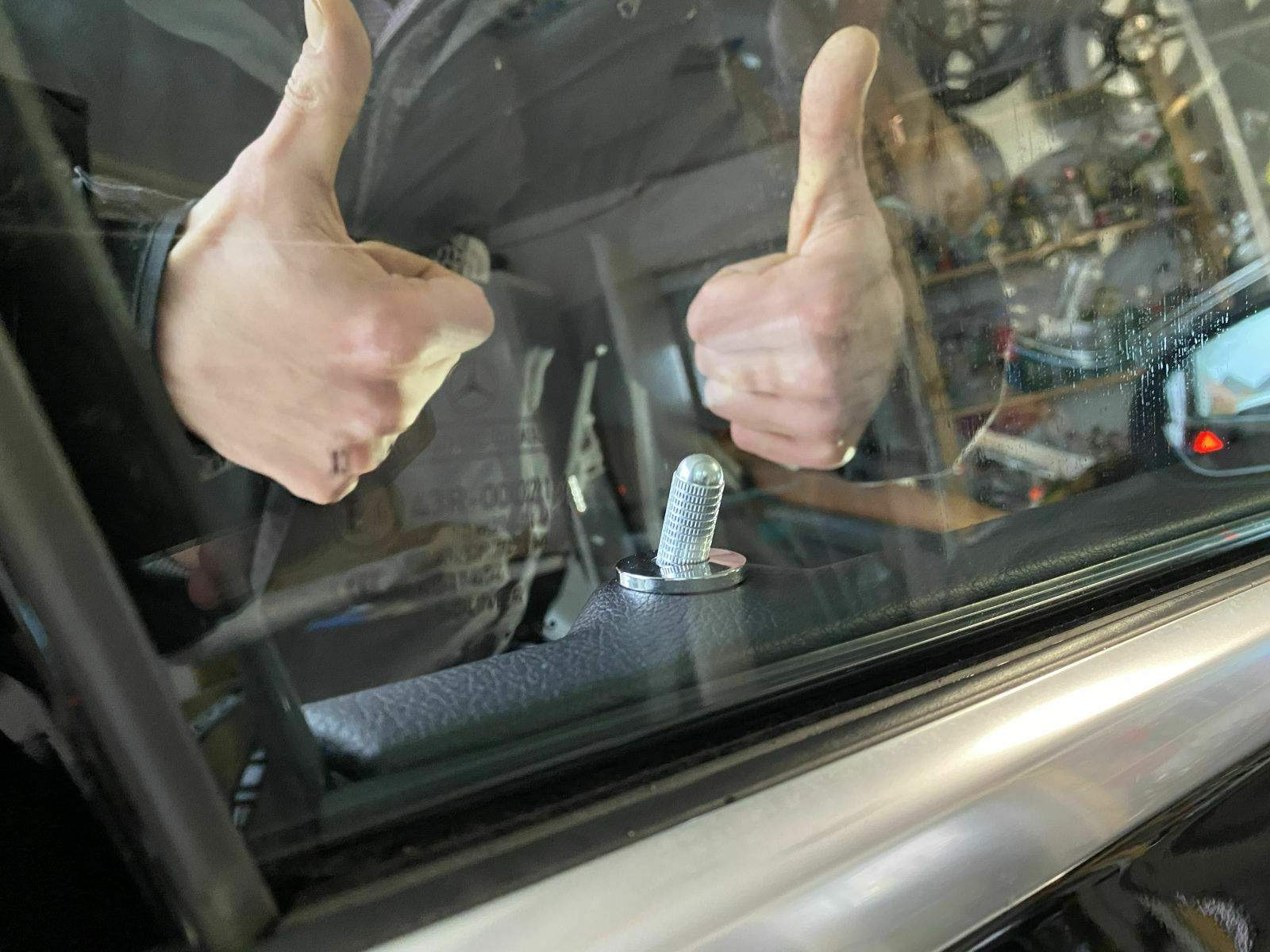

Neulich die Seitenscheiben im GLC Vormopf gegen die Akustikscheiben getauscht.
Türverkleidung ab, Fenster ca 10cm runterfahren und die schrauben LÖSEN. Scheibe raus, neue Scheibe rein und festschrauben...
Die Aktustikscheiben sind immer mit XI gekennzeichnet.
Minimal dicker aber auch leichter...
Die Windgeräusche haben sich laut Kunde deutlich reduziert und auch auf langen Autobahnfahrten ist es viel angenehmer da man sich abgeschotteter fühlt.
Relativ Kostengünstig ist die Angelegenheit auch.
Die Scheiben liegen aktuell bei ca 85€ pro Stück.
Wieder ein sehr Zufriedener Kunde 🙂

Tue Dec 15 19:03:35 CET 2020    |    Rwhd
Dem kann ich nur zustimmen, deutlich leiser und angenehmer.
