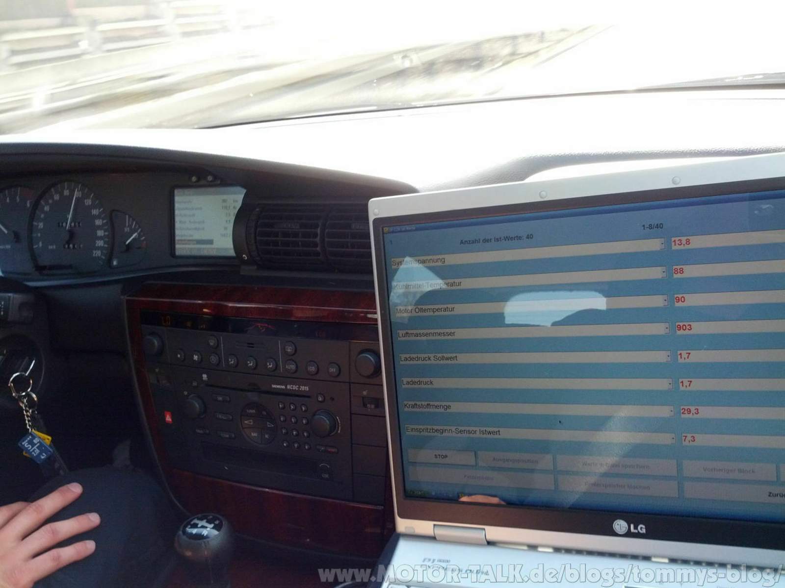

Du meinst um die Ist-Werte auszulesen während der Fahrt? Dazu nutze ich "OP-COM", früher noch als China-Nachbau, seit 2018 aber als gekaufte Professional-Version. Des Weiteren kommt auch hin und wieder mein Tech2 zum Einsatz.

OP-COM ist ein Diagnosesystem, damit kann man die Livewerte wie Ladedruck, Raildruck, Vorförderdruck, Einspritzbeginn etc. via OBD auslesen. Lesen und Schreiben des Flashbausteins (wecher u.a. die Kennfelder enthält) ist seitens OPEL in der Firmware deaktiviert worden. Du kannst also, anders als bei den BMW mit gleichem Steuergerät, mit keinem Flasher am Markt das EPROM auslesen oder beschreiben. Deshalb lötet auch jeder Tuner den 512 KB Baustein aus.
