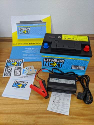

Was habe ich verbaut und wieso?
Es gibt mittlerweile einige Anbieter von PKW-geeigneten LiFePO4 Batterien welche ein entsprechend angepasstes BMS besitzen welches auch die, gerade bei moderneren Fahrzeugen, deutlich höheren Ladespannungen von bis zu 15,2 Voit handeln kann. Außerdem haben moderne Fahrzeuge oft auch eigene Batterieverwaltungssysteme. Bei BMW schimpft sich das z.B. IBS (Intelligenter Batterie Sensor). Wie dieser funktioniert ist hier sehr gut erklärt: https://bimmerguide.de/ibs-intelligenter-batteriesensor/
Ich benötigte also eine LiFePO4 Batterie deren BMS nicht nur für PKW-Nutzung ausgelegt ist sondern auch mit dem IBS meines Fahrzeuges klar kommt. Da wurde die Auswahl schon dünner und wenige gute Namen wie Lite Blox, LithiumNEXT oder Liontron blieben übrig. Nach Studium der technischen Daten und Features (auch Features die man nicht braucht wie das automatische Versenden von Nutzungsdaten) sowie der positiven Berichte von Leuten die diese Batterie in ähnlichen Modellen fahren, fiel die Entscheidung auf LithiumNEXT. Deren STREET85 ist eine LiFePO4 mit genau der Hälfte der Kapazität der Originalbatterie. Da man die LiFePO4 aber, wie oben beschrieben, quasi komplett leer machen kann, entspricht die nutzbare Kapazität damit exakt der 80 Ah Batterie welche gesund ebenfalls nur rund 40 Ah liefern kann.
Die Nominalspannung der Batterie beträgt 13,4 Volt, die Ladeschlussspannng des beiliegenden LiFePO4-Netzteiles beträgt 14,6 Volt. Dieses sollte man sich idealerweise auch immer mitbestellen. Sollte sich die Batterie mal, durch einen Verbraucher, unter 8,5 V entladen, trennt das BMS die Zellen von den Polen um Beschädigung selbiger zu verhindern. Um die Batterie bzw. deren BMS wieder zu reaktivieren, wird ein spezielles Mikroprozessor gesteuertes Ladegerät benötigt welches in meinem Set mit dabei war.
LithiumNEXT spezifiziert für die STREET-Serie die Verwendung über das ganze Jahr, im Winter wird der Fahrzeugstart laut Betriebsanleitung bis -15 Grad garantiert, der Schutz der Zellen bei Nichtnutzung sogar bis -20 Grad. Das sollte in 99 % der Fäll auch ausreichen. Ob das in der Realität auch so ist, werde ich diesen Winter sehen. 😁

Kompletter Lieferumfang des bestellten SetsKompletter Lieferumfang des bestellten Sets
