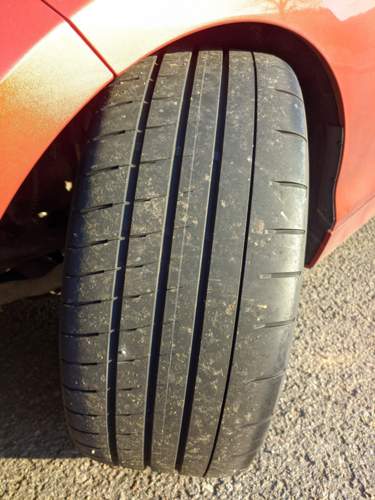

Meine Michelin Pilot Supersport die ab Werk montiert waren (Woche 16/2021) haben noch ca. 5 mm rundherum aber ich musste die Enttäuschung, was die neuen Felgen betrifft, mit irgendetwas kompensieren. Die neuen Felgen sollten Conti Sport Contact 7 bekommen da diese im Nassen sowie im Trockenen selbst den Michelin PS4S gebügelt haben: https://www.youtube.com/watch?v=t10y-87oiD4
Dies sind aber "normale" UHP-Reifen (UHP = Ultra High Performance) die locker drei, vier Jahre halten. Im Grunde brauche ich aber nur etwas für dieses Jahr März bis Dezember. Und da mich das Thema Semislicks schon immer interessiert hat (einfach mal zu "erfahren" wie groß der Unterschied zu einem normalen UHP Reifen wirklich ist), hab ich mich in dem Segment etwas schlau gemacht. Nun ist es ja bei Reifen so dass die Reifentechnologie über die Jahre immer wieder große Fortschritte macht. Siehe Conti Sport Contact 7 der als neuer Reifen eben den bereits seit 2016 am Markt befindlichen Michelin PS4S in jeder Kategorie schlägt, teilweise um Längen.
