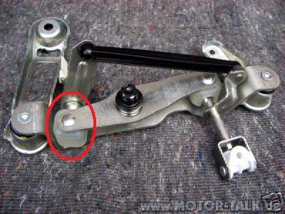

Problem:
Geklagt wird häufig über eine hakelige Schaltung und schwere Probleme, den 1. und 2. Gang einzulegen. Grund dafür ist eine Fehlkonstruktion der Schaltumlenkung im Motorraum. [mehr]Dies betrifft alle Modelle und Motoren mit manuellem Schaltgetriebe bis etwa Modelljahr 05, allerdings ist es auch möglich, das selbst jüngere Baujahre davon betroffen sind. Ausgenommen ist der 1.7 CDTI (Z17DTH), dieser verfügt über eine Schaltbetätigung per Seilzug.
Erkennbar sind die unterschiedlichen Ausführungen auch optisch:
[bild=1]
Zu finden ist die Schaltumlenkung hinter dem Motor richtung Spritzwand. Das Foto zeigt die anfällige Variante. Die anderen Bilder des Workshops die neue Ausführung aus Metall.
Lösung:
Abhilfe schafft ausschließlich der Wechsel der Schaltumlenkung. Bei gepflegtem Inspektionsheft ist durchaus auch Kulanz seitens der Vertragswerkstatt möglich. Vorraussetzung dafür ist allerding eine nicht allzu hohe Kilometerleistung und ein junges Baujahr.
Man kanns aber auch leicht selber instand setzen. Darum geht in diesem Workshop. 😉

Sat Jan 15 16:49:49 CET 2011    |    Spurverbreiterung19408
ATU hat bei meinem Meriva die Schaltumlenkung vor 3 Monaten ausgetauscht, jetzt hakt der 1. Gang wieder und der 2. Gang geht wenn überhaupt nur mit Gewalt rein.
Kann ich optisch erkennen, ob ATU die neue oder die alte Version der Schaltumlenkung eingebaut hat?
Marcus.
Sat Jan 15 17:57:54 CET 2011    |    Batterietester132595
Guckst du hier.
Oben alt, unten neu.
Entscheidend ist das längliche Teil mit der weissen Buchse in der Mitte drin, Metall statt Plastik.
Sat Jan 15 18:57:00 CET 2011    |    Spurverbreiterung19408
Danke. Demnach wurde die neue Schaltumlenkung eingebaut. Schade, das ist es dann wohl nicht ...
Mal sehen, was ATU am Montag sagt.

super Anleitung, die bei mir ein Paar Fragen offen lässt. Bei meinem Opel Tigra Twintop BJ 2005 ist bereits die Metallvariante verbaut. Dennoch hab ich in Cockpit einen Rührstab und der 2. Gang geht sehr schwer rein. Der Opelhändler sagt, dass es die Schaltumlenkung mit Nummer 55556356 ist, ist es das gleiche (Bild 1)? Oder ist damit das ganze Ding samt Halterung im Motorraum gemeint (Bild 2)?
Also das:
http://www.ovh24.de/eBay/Artikel/207_229.jpg
oder das
http://www.motor-talk.de/.../Attachment.html?attachmentId=661610
Danke schon mal
Gruß,
Eugen
