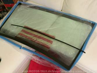

Die neue Scheibe haben wir online im Versandhandel gekauft inkl der Dichtung für den oberen Scheibenrand. So wurden die beiden Teile geliefert:
[bild=6]

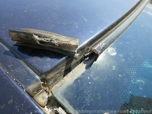

Okay was solls... erster Schritt: alte Scheibe entfernen. Innenverkleidung der A-Säule, Scheibenwischer, Wasserabweiser und sonstige Teile am Rand der Scheibe abbauen und die obere Dichtung abziehen. Die altere obere Dichtung war schon am abbröseln:
[bild=1]
