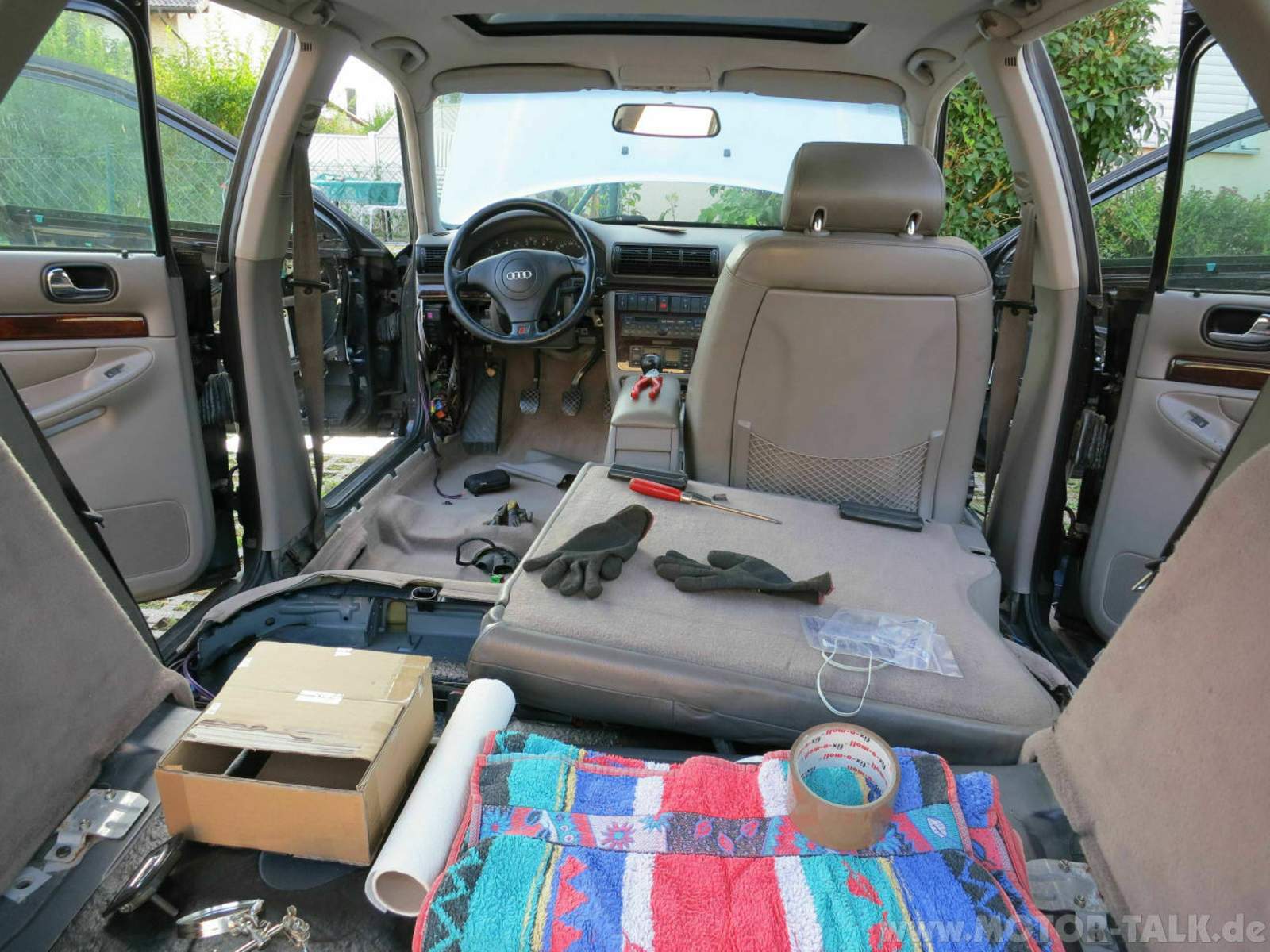

Zum Verlegen des Kabels musste der Fahrersitz raus, dabei ist mir aufgefallen wie unglaublich viel Dämmung unter dem Bodenteppich in so einem alten Audi ist... Unter dem Fußraum des Fahrers sind locker 10cm Dämmmaterial.

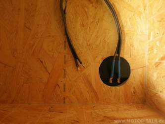

Nebenbei ist noch das Gehäuse für den Subwoofer komplettiert worden:
[bild=15]
[bild=16]
Die Ränder des Terminals sind von innnen mit Heißkleber ausgegossen, dazu finde ich aber gerade kein Bild...
