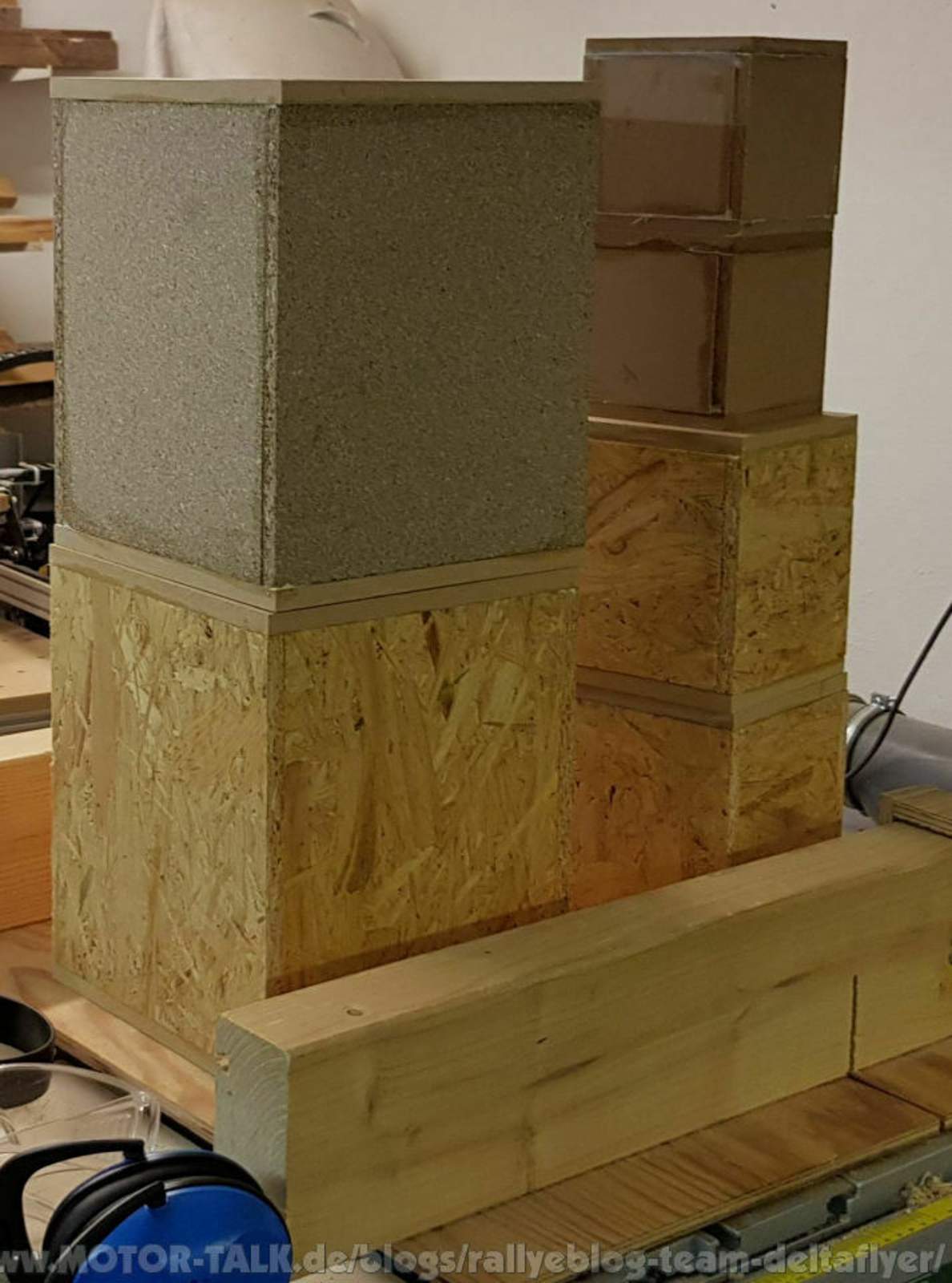

Für die Tests der Lautsprecher haben wir mit freundlicher Unterstützung eines Kollegen ein paar Testgehäuse bauen können. Aus ein bischen Holz aus der Restekiste beim Baumarkt (hier bereits von uns zugeschnitten)...
[bild=1]
...wurden dann mit etwas Leim und einer Druckluft Nagelpistole ein paar Gehäuse:
[bild=6]
