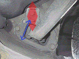

soo, habe mir jetzt nochmal die Längslenkerlager angesehen. Unten ein Bild in welche Richtung man den Längslenker bewegen kann. (blauer Pfeil). Das ganze aber nur mit dem Brecheisen. Ich denke das ist normal. 😕
Spiel hat es da keins, es bewegt sich halt im Gummi..
Thu Sep 23 14:10:59 CEST 2010    |    CaptainFuture01
Wie stark bewegt sich der Lenker?Wenn er den an eine der beiden Seiten randrückt,is das Lager im Eimer und wenn sich die Karre eh schon schwammig auf der HA anfühlt,dann IST das Lager im Eimer.....auch da gehen 15 Jahre nicht spurlos am Gummi vorüber,auch nicht in Spanien....

Thu Sep 23 14:12:43 CEST 2010    |    Gerry08
Die Position des Lagers sieht noch gut aus. Wie isses auf der anderen Seite?
Vielleicht hat sich eine der Metallhülsen aus dem Gummi gelöst, und daher das Versetzen!? 😕

Er hat nicht geschrieben,das er das Bild gemacht hat.....

Thu Sep 23 14:36:23 CEST 2010    |    darioesp
Es könnte doch auch an der HATräger-Lagerung liegen, oder?
Außerdem geht es nicht um meinen, meiner versetzt nicht. es geht um einen 320i. Bei beiden sehen die Längslenkerlager gleich aus und lassen sich aich gleich stark bewegen. Und nur der 320i versetzt.
Die Lager lassen sich nicht bis an den Käfig bewegen.
Ich werde das erstmal so lassen, denke das ich den auch so über den TÜV bekomme. Da arbeitet einer, der 2 Jahre lang mit mir in einer Klasse war (Mechaniker-Ausbildung) 😁.

edit: das Bild habe ich nicht gemacht. Sieht bei mir und beim 320er aber genauso aus..
