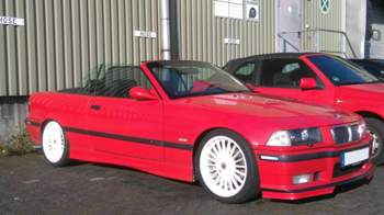

Morgen bekomme ich HOFFENTLICH die neuen Felgen aufs Auto. Ich hoffe einfach mal, dass ab jetzt alles glatt läuft und die dicken Schlappen am Ende auch sauber passen.

Tue Aug 23 22:18:48 CEST 2016    |    E36 Maniac
Tue Aug 23 22:23:01 CEST 2016    |    He-Man42
Kaum wartet man drei Monate, schon hat er die Felgen drauf
Tue Aug 23 22:27:10 CEST 2016    |    E36 Maniac
Ja, unglaublich was? 😁 Hat echt lange gedauert der Scheiß. Aber sie sind tatsächlich drauf und passen sogar! War leider schon dunkel, aber sieht wirklich pornös aus 😁
Tue Aug 23 22:31:05 CEST 2016    |    He-Man42
Das Cabrio wird im Winter eh nicht gefahren, oder? Sieht aber gut aus, ja.
Tue Aug 23 22:51:39 CEST 2016    |    E36 Maniac
Er hat eine Saisonzulassung bis 10. Wenn hier das schlechte Wetter einsetzt, ist er also schon im Winterschlaf. Dieses Jahr wird er aber wohl auf den Alpinas überwintern müssen. Habe keine 17" Schrottfelgen auf denen er stehen könnte.

Sind die Felgen weiß? Silber hätte mir persönlich besser gefallen.

@Sven: Auf dem Bild steht das Auto auf unebendem Untergrund verschränkt und hat das Gewicht vom Hänger drauf. Aber ja, er hat einen kleinen Hängearsch und das wird mit dem neuen Fahrwerk dann auch hoffentlich passé sein. Weiß nur noch nicht welches da kommen soll.
Und ja, die Felgen sind seidenmatt weiß. Kann man nicht richtig fotografieren, aber sieht in Realität sehr geil aus! Silbergrau waren die Felgen vorher schon und das war mir einfach zu langweilig. Weiß passt gut zu Rot/Schwarz. 🙂
EDIT: So sieht das Fahrwerk auf ebenem Grund aus. Nicht ganz SO schlimm.

Dein Cabrio steht im Prinzip wie ab Werk, nur eben tiefer. Der steht halt gerade, was ja ab Werk auch so war und eben optisch ein wenig nach Hängearsch aussieht. Wenn er dir so gefällt, dann passt es ja. Ich würde den hinten vermutlich auch 1-2 cm höher machen. Ist aber einfach nur der eigene Geschmack
Thu Aug 25 11:33:07 CEST 2016    |    E36 Maniac
Ne, gefällt mir gar nicht. Für mich ist es perfekt, wenn die Räder richtig schön mittig im Radhaus sitzen. Also vorne etwas tiefer und hinten etwas höher. Und wie schon auf FB gesagt nicht ZU tief und hart.
