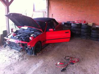

Sun Apr 12 22:16:01 CEST 2015    |    E36 Maniac
Hab heute mal meine persönliche Leiche ausgegraben und alles zum Schrauben vorbereitet. Hat ungefähr zwei Stunden gedauert den Wagen zum Laufen zu bringen.
Der Motor sprang beim ersten Mal Überbrücken sofort ohne zu Mucken an. Und das nach zwei Jahren Standzeit! Aber er ging auch sofort wieder aus, als ich das Kabel abgezogen habe. OK, guck' ich mal in den Motorraum. Oh! Is' ja gar keine Lichtmaschine drin! 😁 Alles klar. Lichtmaschine geholt und eingebaut, überbrückt, Motor spring an, Kabel abgezogen, Motor geht aus. 🙄 Noch mal unter die Haube geguckt und festgestellt, dass eine eingebaute Lichtmaschine nix bringt, wenn man nicht auch Kabel dran anschließt. Also wieder alles raus, Kabel anschließen, alles wieder rein. Drittes Mal überbrückt. Motor spring an, Kabel abgezogen, Motor geht wieder aus. Nachdem ich dann noch die Batterie aus dem Compact leihweise eingebaut hatte, konnte ich den Wagen endlich umparken. 😎
Jetzt steht er mit offenem Verdeck und 'ner Plane drüber unter'm Carport und wartet auf Morgen. 🙂

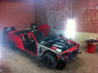

Tag 1.
Das Auto ist schon fast leer. Ich weiß nur noch nicht so recht wie ich Motor und Getriebe entfernen soll. Bin da für jeden Wald-und-Wiesen-Schrauber-Trick dankbar 😉
Außerdem hat sich schon ein ganz nettes Teilekonvolut ergeben. Wer IRGENDWAS braucht, bitte melden. Bis auf die üblichen Verdächtigen, für die man noch ein paar Mark bekommt, ist alles gegen Porto zu verschenken.

Wenn du ihn dort ausbauen willst, würde ich es wie bei meinem machen. Front weg bauen (ist bis auf 4 Schweißpunkte alles nur geschraubt) Die zwei Schrauben am Motorträger auf, die Schrauben an der Hardyscheibe auf, Auspuff trennen, Kupplung den Schlauch trennen. Dann kannst ihn mit einen Wagenhener hochheben und nach vorne raus ziehen. Kabel musst natürlich noch alle vorher lösen. Der ist rel. schnell ausgebaut
Mon Apr 13 21:08:19 CEST 2015    |    neumi87
Meinst du nicht einen hubwagen statt wagenheber? Zumindest würd's ich so machen
Mon Apr 13 21:10:25 CEST 2015    |    He-Man42
Ja klar. Hubwagen oder (was ich meinte) Rangierwagenheber. Würde aber den Motor heben und dann das Auto nach hinten wegschieben. Das geht dann am einfachsten

Das mit dem Rangierwagenheber oder noch besser: Hubwagen mit Europalette, kenne ich. Das Problem ist der Boden. Das ist alles nur lockerer Sand. Manchmal fühle ich mich wie ein Schrauber bei der Rallye Dakar. Jeder Wagenheber und jeder Hubwagen wird da einfach einsinken und weiter nach hinten schieben kann ich den Wagen auch nicht. 🙄 Wie viel wiegt der Block vom 6-Zyl ungefähr?

Naja, dann schiebst den wagen zuerst nach vorne, dann kannst ihn später wieder zurück schieben 😉 Der Motor mit Getriebe ist schon ziemlich schwer. Hätte das auch nicht geglaubt, aber mit allen Aggregaten usw kommen schon ein paar Kilo zusammen.
Mon Apr 13 21:26:30 CEST 2015    |    E36 Maniac
Hat man eine Chance das Ding mit ein paar Mann und ein paar untergeschobenen Eisenstangen zu tragen oder so?
Mon Apr 13 21:31:01 CEST 2015    |    He-Man42
Wir haben ihn zu viert (inkl. Europalette) getragen. War aber ne Schinderei. Aber raus heben würde ich ihn so nicht wollen

ca 135Kg ohne Anbauteile. Hab ihn mit meinem Dad zusammen auf ne Palette gehoben. Tragen hätte ich den so aber nicht wollen.

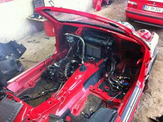

Tag 2
Front ist jetzt auch weg und alles um den Motor herum gelöst oder ganz entfernt. Der Innenraum ist jetzt auch LEER, bis auf den Klimakasten. Ich bekomme den einfach nicht raus! 🙄 Gibt's da vllt einen Trick? Das Gebläse würde ich gerne in den 328i einbauen. Das in dem Auto fängt nämlich an Geräusche zu machen und unrund zu laufen.
