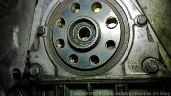

Hat schonmal einer den KW-Simmerring getriebeseitig getauscht? Mir stellen sich da zwei Fragen, und zwar: Muss der Deckel (#8) ab um den Simerring tauschen zu können? Ist der Simmerring von innen zwischen Deckel und KW-Gehäuse eingeklemmt oder geht der so nach außen raus?
Und, muss die Ölwanne ab um diesen Deckel demontieren zu können? Sieht mir nämlich ganz danach aus.

Deckel muß runter (da sitzt der Simmering drin),Ölwanne kann bleiben.

@Captain: Problem ist, dass der Deckel auf der Ölwanne aufsitzt und deshalb nur entfernen lässt wenn man den Simmerring yerstört und die Dichtung zwischen Deckel und Ölwanne zerschneidet. Das Problem sehe ich bei der Montage, weil da muss ich erst den Simerring in den Deckel drücken und dann erst den Deckel auf Kurbelwelle und Ölwanne schieben. Durch dieses schieben wüsste ichnicht wie ich da Dichtmasse dazwischen bringen soll...
Mache gleich mal ein Foto.

Von unten sind zwei Schrauben in den Metalldeckel geschraubt,die müssen gelöst werden,dann die retslichen Schrauben,die den Deckel am Motorblock halten,entfernen und dann kann man den Deckel vorsichtig von der Ölwannendichtung trennen.
Danach die Dichtung auf Schäden prüfen.
Ich hab dir hier ne Seite aus nem russichen TIS: Klick
Kann man mit dem Google-Übersetzer übersetzen,ist aber mehr schlecht als recht,sollte aber besser als garnix sein.
Es ist also möglich,die Sache ohne Demontage Ölwanne durchzuführen.Solltest du hinbekommen. 😉

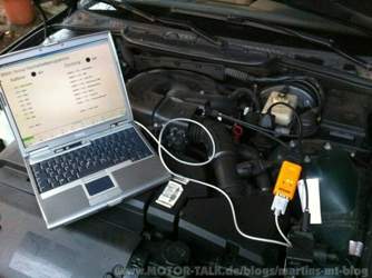

Endlich kann ich mir selber helfen und es hat sogar ohne großartige Probleme geklappt! 🙂 Danke nochmal, Hermann!
Im Fehlerspeicher vom Airbag war auch nicht die Sitzbelegungsmatte sondern der Gurtstraffer! Allerdings "nur" 10 mal. Ich gehe also mal davon aus, dass da irgendwo ein Kabelbruch vorliegt und werd' bis zum TÜV einfach den Sitz in Ruhe lassen. 😁
Ich hab mir das auch gleich mal in die Signatur geschrieben für den Fall, dass einer aus der Ecke hier oben mal vor ähnlichen Problemen steht. Scheinbar gibt's hier dann ausser mir nicht so viele. Also falls ihr mal irgendwo jemanden aus HH lest der seinen Speicher ausgelesen haben muss könnt ihr ihn an mich verweisen.

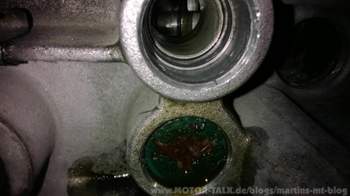

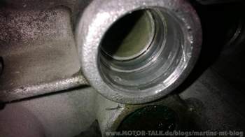

Ich habe außerdem ein Problem mit den Druckstücken (#14) der Gangschaltung. Das neue Druckstück geht verdammt stramm in die Bohrung im Getriebe. So stramm dass die Feder das Druckstück wohl nicht zurrückdrücken könnte.
Das Teil ist neu von BMW und sieht exakt so aus wie das alte.
Wat nu? Bohrung ganz fein anschmirgeln? Einfach so zusammenbauen und darauf vertrauen dass es funzt?
Kann es sein dass das Teil einen Produktionsfehler hat? 😕

Für das defekte Kabel des Gurtstraffers gibt es bei BMW extra einen Reparatursatz,der auch nicht viel kostet. 😉
Lediglich der Tausch wird etwas fummelig,da das Kabel durch den Sitz geht (ich habe leider keine Details).
Das wurde damals zu kurz dimensioniert,deshalb bricht es irgendwann.Das Reparaturkabel ist länger und wird anders verlegt.

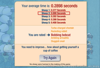

Wenn euch langweilig ist klick Ich habe es einmal echt in 0,001 sek geschafft. War aber reines Glück, das ein Biest blinzelte, und ein anderes zufällig weg lief. Ich klicke immer schon, wenn eins blöde kuckt🙄

@Hermann: Ohne Scheiß, ich hab eines in 0,000 erwischt. 😰 War wohl ne ähnliche Situation, wie bei dir. Hab schon erwartet, dass ich jetzt die Strafmeldung sehe... Und dann hab ich das betäubte Schaf am linken Rand gesehen. 😁

Hehe, so war es bei mir auch. Fies wenn die immer so blinzeln. Aber lustiges Spiel😉😛

Aber mal ernsthaft: Bin ich tatsächlich so reaktionsschwach? Ich brauche im Schnitt etwas über 0,3 Sekunden...
Sun Nov 17 20:50:03 CET 2013    |    He-Man42
Brauche ich auch meistens. Immer so ganz knapp drüber oder ganz knapp drunter. Wenn ich schneller sein will, bekomme ich die 3 sek. drauf 😁

Dario, da kann ich dir leider auch nicht helfen. Ich würde es entweder umtauschen, oder ein oder zwei zehntel abdrehen lassen. Mehr fällt mir dazu auch nicht ein. Bringt ja nichts, wenn du das da mit Gewalt rein machst
