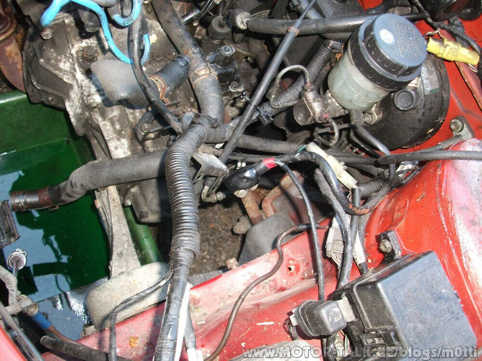

Bevor ich zum eigentlichen Schraubtag komme gehen wir zurück zum Freitag den 1.10. Wie jeden Tag fuhr ich zurück von der Schule und wie jeden Schultag nehme ich einen Kollegen mit (wohnt auf dem Weg zur Schule und ist in meiner Klasse). Auf der Autobahn bemerkte ich recht komische Geräusche von meinem Wagen. Natürlich hatte ich mich schon an die Probleme und Geräusche, welche durch die Antriebswellen und das Getriebe verursacht wurden, gewöhnt. Jedoch war es dieses mal anders. Selbst meinem Kollegen ist das aufgefallen. Eigentlich wollte ich direkt dannach weiter nach Sankt Augustin, aber das war mir dann zu unheimlich und ich bin mit dem Demio von meiner Großtante gefahren. Als ich zurück kam erwischte ich meine Tante und erzählte ihr, dass es schlimmer geworden ist und sie sich das bitte mal kurz anschaut. Nach einer kurzen Fahrt meinte sie nur, dass ich ihn stehen lassen soll - wäre sonst zu gefährlich. Gut die ganze nächste Woche bin ich dann mit dem Mazda Demio meiner Großtante zur Schule gefahren und freute mich auf letzten Samstag.
Dann war der Tag, auf den ich seit diesem Tag warte, endlich gekommen. Nachdem ich um 12 Uhr aufgestanden war, habe ich erstmal kurz was gegessen (Frühstück natürlich) und Sachen angezogen die dreckig werden dürfen. Zu dem Zeitpunkt stand das hässliche Entlein noch an seinem Platz.
Also rüber gegangen und ich sehe die beiden (meine Tante und ihren Mann) an einem Golf Kombi arbeiten (Schiebedach undicht + Schaltung macht probleme). Nun gegen 13 Uhr war dann genug Platz da und wir haben das Entlein geholt. Direkt fing meine Tante an alles mögliche abzuschrauben und meinte zu mir:"Bau mal die Batterie aus, aber tu dir vorher was von den unsichtbaren Handschuhen drauf!". Gesagt getan. Kurze zeit später war die Batterie draußen - nicht wirklich schwer. Dann musste der Plastikhalter der Batterie raus. Meine Tante schraubte gemütlich weiter und löste alle möglichen Schläuche. Der Kühler musste auch raus, also eine Wanne gesucht für die Flüssigkeit und, nachdem diese sauber war, hat meine Tante den unteren Schlauch gelöst und ließ die Flüssigkeit ab. Dann erklärte sie mir wie ich den oberen Schlauch ab mache und gab mir eine Rohrzange mit dem Kommentar "Versuch du mal dein Glück". Ums kurz zu machen: der Schlauch war ab und das bisschen Flüssigkeit ging direkt in den Behälter. Nachdem alle Flüssigkeiten raus waren musste der Kühler selber ab. 2 Schrauben später konnte man ihn ohne Probleme raus nehmen und ich verfrachtete ihn in das Heck vom Entlein. Viel konnte ich dann leider nicht mehr machen, außer mal hier mal da eine Schraube lösen, jedoch war es trotzdem sehr spannend zu beobachten.
Irgendwann hatten wir ein Problem: Die Scheune in der meine Tante sonst Motorenwechsel macht war besetzt von einem Golf Kombi mit Motorschaden (nein nicht der mit dem Schiebedach, der wurde solange von ihrem Mann repariert). Also mussten wir improvisieren. Da ich es nicht im Detail beschreiben möchte: der Motor war nach einigen Versuchen und improvisationen draußen - endlich.
Dann hieß es aufräumen, das Entlein weg und mein Wagen her holen (wir hatten schon 16 Uhr).

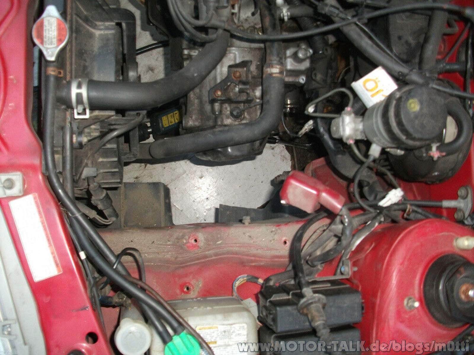

Als mein Swift dann im Hof stand überlegte meine Tante ob wir wirklich den ganzen Motor umbauen oder nur das Getriebe. Nach kurzer Beratung mit ihrem Mann und etwas überlegung kamen wir zu dem Entschluss, dass es wohl einfacher wäre nur das Getriebe zu tauschen.
Dann hieß es wieder "Bau mal die Batterie und die Halterung ab" - gesagt getan und dannach konnte ich gut beobachten wie die Antriebswellen raus kamen und nach und nach das Getriebe gelöst wurde. Zwischendurch brachte ich schonmal 2 Sommerreifen weg und holte alle Winterreifen - wenn wir schon dabei sind ;). Ich bereitete schonmal das andere Getriebe vor (Schrauben ab machen^^). Am Ende hing das Getriebe im Swift nur noch an einem Halter und wurde noch von einem Wagenheber gehalten, aber eine Schraube wollte und wollte nicht ab gehen (kann das leider nicht genau beschreiben). Nach vielen versuchen mit verschiedenen Werkzeugen und verschiedenen Kombinationen von ihnen gelang es dann ENDLICH das Getriebe ab zu machen. Jetzt musste es nur noch aus dem Wagen raus.... hm.
Also Getriebe festhalten und langsam runter lassen, dabei was nach vorne ziehen und ah ja endlich... es ist raus.
Meine Tante nahm dann die Kupplungs-Druckplatte und Scheibe ab um sich die anzuschauen.
Sie erklärte mir kurz die Funktionsweise und zeigte mir wie abgenutzt meine ist "damit hast du in spätestens 10tkm Probleme". Nun da das Getriebe schonmal raus ist und sowas hält sich dann auch wieder eine Zeit lang, stimmte ich der Bestellung von neuen Teilen zu. Also wollte meine Tante montags neue Teile bestellen. Da es schon spät war (19 Uhr) und es langsam immer dunkler wurde, machten wir mein Wagen "regensicher" und hörten auf.
Dannach hieß es erstmal Händewaschen! :D Aber es hat spaß gemacht und es war mal interessant zu sehen wie so etwas abläuft - zudem habe ich wirklich einiges gelernt und hoffe ich kann das gut einsetzen. Z.B. den Umgang mit einigen Werkzeugen, abmachen von Rädern (so ein Kompressor mit entsprechendem Entgerät ist dafür schon praktisch) und auch noch einiges mehr an technischem Verständniss.

PS: Eine Anmerkung zum 15. Bild: NEIN der Wasserkasten hält NICHT den Wagen. Der Wagen wird von stabilen Ständern gehalten!
