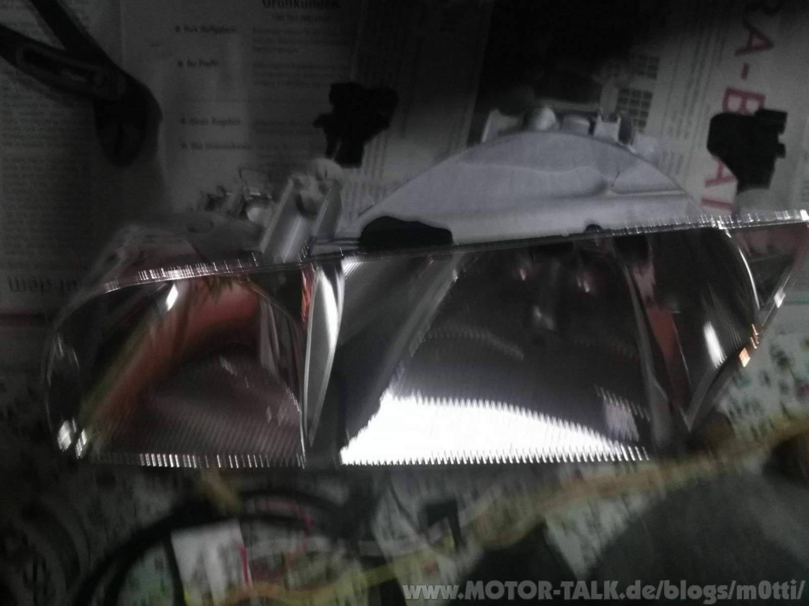

Ich habe vor ein paar Wochen brandneue Scheinwerfer für meinen S202 gekauft. Bei 25€ inkl Versand für neue, unverbaute Valeo Scheinwerfer konnte ich nicht nein sagen.
Da mein Wagen nächste Woche eh in die Werkstatt geht und die Scheinwerfer dann auch eingestellt werden können, habe ich mich entschieden jetzt am Wochenende "schnell" diese zu tauschen.
Also Blinker raus, die Wischerarme abschrauben und abmachen und die Leiste unter dem Scheinwerfer rausholen. Dann die Schrauben alle lösen: eine oben, zwei Seitlich (vorher vom Blinker verdeckt) und eine noch auf der Seite beim Wasserkühler.
Schnell den Wischermotor unten demontieren, die Stecker abmachen, den Unterdruckstecker auch abmachen und Scheinwerfer raus.
Nun die Birnen übernehmen und... was ist das? Auf der Fahrerseite ist die Verstellung auf der Blinkerseite gebrochen (innen)! Gut, also alles noch mal geprüft und geschaut, ob ich es reparieren kann: Nein. Also muss ich den Scheinwerfer komplett umbauen. Vorher aber den neuen auf der Beifahrerseite verbauen. Herrlich!
Anschließend alles aufgeräumt und mit dem alten und dem neuen Fahrerscheinwerfer in den Wintergarten verschwunden.
Ansich recht simpel: Klammern am Glas entfernen, Glas vorsichtig an den Einkerbungen am Gehäuse anhebeln, die Kabel überall abstecken, Glas vorsichtig weglegen, Blende innen rausmachen, die LWR rausmachen, mit den Verstellschrauben den Reflektor "rausdrehen" und die Elektrik entfernen.
Das an beiden Scheinwerfern durchgeführt und anschließend alles "neue" in das alte Gehäuse übernommen. Perfekt.
Da es dunkel war, habe ich dann noch die Wischerarme zerlegt, abgeschliffen und frisch lackiert. Jetzt trocknen sie schön im Wintergarten vor sich hin.
Später kommt dann der Fahrerscheinwerfer wieder rein und dann gibt es einen Funktionstest.
Alter Scheinwerfer Beifahrerseite
Ergänzung von M0tti am Sun Oct 22 18:15:10 CEST 2017
Habe eben dann den neuen Scheinwerfer eingebaut und mir auch noch ein Problem mit der SWRA angeschaut. Diese funktionierte nämlich seit geraumer Zeit nicht. Wir hatten diese damals extra auf einen Schalter gelegt und ich hatte vermutet, dass das Relais nicht mehr richtig sitzt oder das Kabel nicht mehr angesteckt ist, aber Fehlanzeige. Es war einfach nur eine Sicherung (45) die fehlte.
Während einer Probefahrt kurz um den Block habe ich die SWRA dann auch erfolgreich testen können und auch die Leuchtweigenregulierung macht was sie soll. Perfekt. Anschließend noch grob den Scheinwerfer eingestellt, damit ich nicht alle blende und fertig.

Bei mir war der Unterschied alt zu neu viel größer, weil der innere weiße Rahmen nach 15 Jahren eher gelb wurde. Daher sind deine alten Scheinwerfer irgendwann mal getauscht worden - nehme ich an.
Meine sind soweit ok, aber man erkennt ein beginnendes erblinden der Reflektoren. Man kann das zwar rauswischen, aber wenn der Lappen nicht perwollweich ist, wischt man damit die Chrombedampfung gleich mit raus. Mikrofaser ist da viel zu hart.
Wäre es nicht sinnvoll gewesen, gleich auf Xenon umzurüsten? Das schwebt mir so vor, seit ich im Alltagsauto das habe, denn der Unterschied ist schon recht krass, während man mit dem einen mit maskiertem Dauerfernlicht fährt und der Benz im Verlgeich nur zwei Kerzen hat.

Nunja ich bin ansich mit dem H7 Licht in meinem zufrieden und habe auch Osram Night Breaker Unlimited (meine ich) drin. An meinen "alten" Scheinwerfern habe ich vor gut 2 Jahren die Gläser mal in die Spühlmaschine geworfen und die Blenden lackiert, denn diese waren vergilbt. Siehe :https://www.motor-talk.de/blogs/m0tti/das-geschah-2014-t5170594.html
Das hat schon viel gebracht, deshalb bin ich mal sehr gespannt wie es mit den neuen Reflektoren und Gläsern ist.
Ja für Xenon habe ich ansich alles hier. Mein Schlachter hat ja Xenon gehabt und andere Scheinwerfer liegen hier auch. Zwischenzeitlich hatte ich mal 3 Sätze an Xenon Scheinwerfer für den 202 hier.... Ich schrecke einfach vor der Arbeit zurück. Die Teile werde ich aus meinem Schlachter definitiv ausbauen und mir zur Seite legen, aber ob ich es einbaue weiß ich nicht. Habe damals, als der Schlachter noch lief, auch selber das Xenonlicht gesehen und war nicht so beeindruckt. Gut damals waren auch günstige Philips Brenner drin (30€ für zwei Stück).
