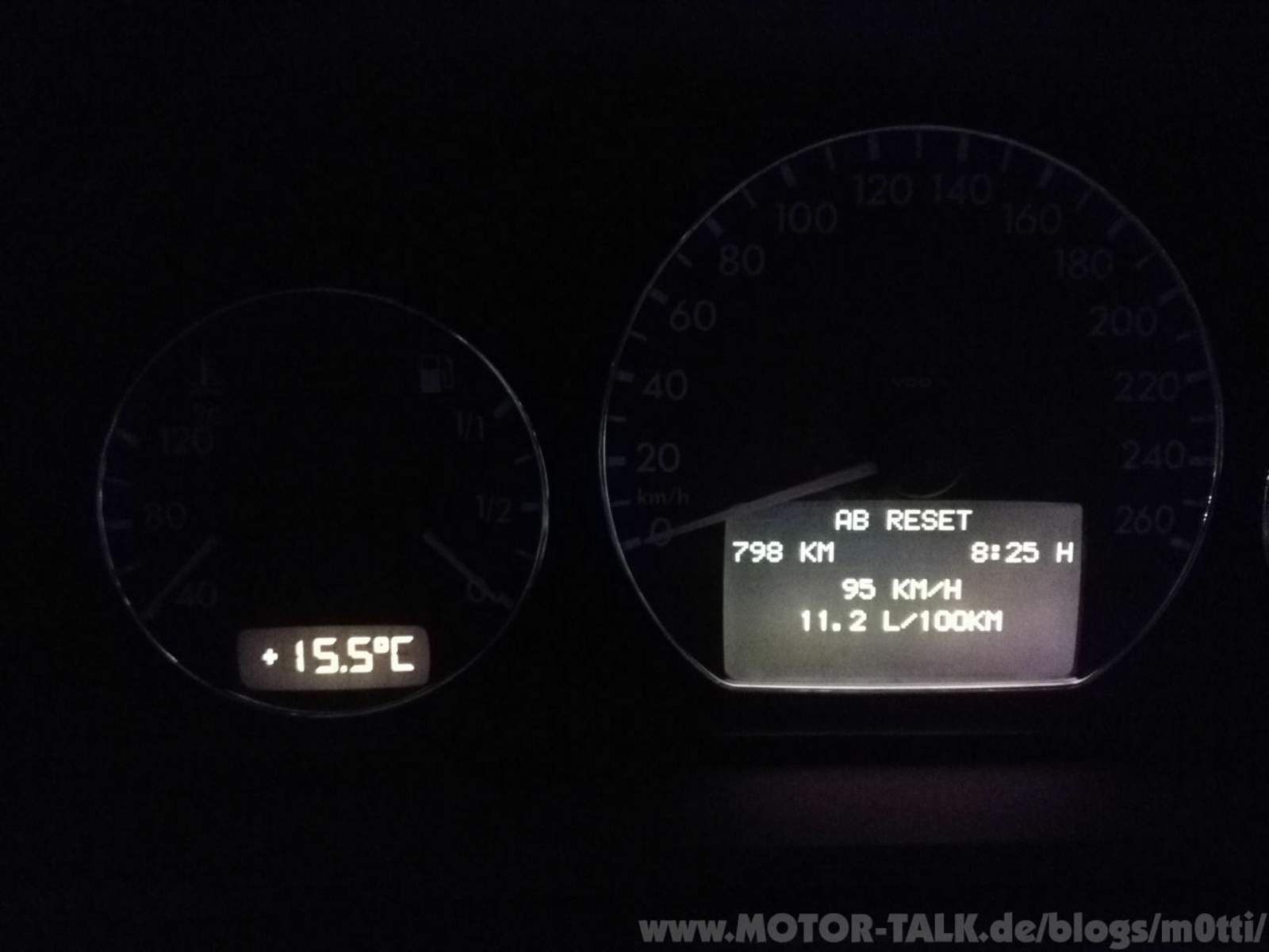

Ich war in Osnabrück bei einem guten Freund, auch in Ludwigshafen war ich mehrfach. Dann ein Kurztrip anfang September nach Bremen, mit mehreren Stunden Stau, verlief ohne Probleme. Auch mehrere beladene Fahrten hat er hinter sich, alles ohne Probleme.
Der Wagen beschleunigt ordentlich und der Motor läuft gut. Ja er verbraucht etwas Öl, aber das kenne ich von meinem 240er schon. Nächstes Jahr beim Ölwechsel werden dann am Ölfilterkühler die Dichtungen erneuert. Das sollte das Problem erledigen.
