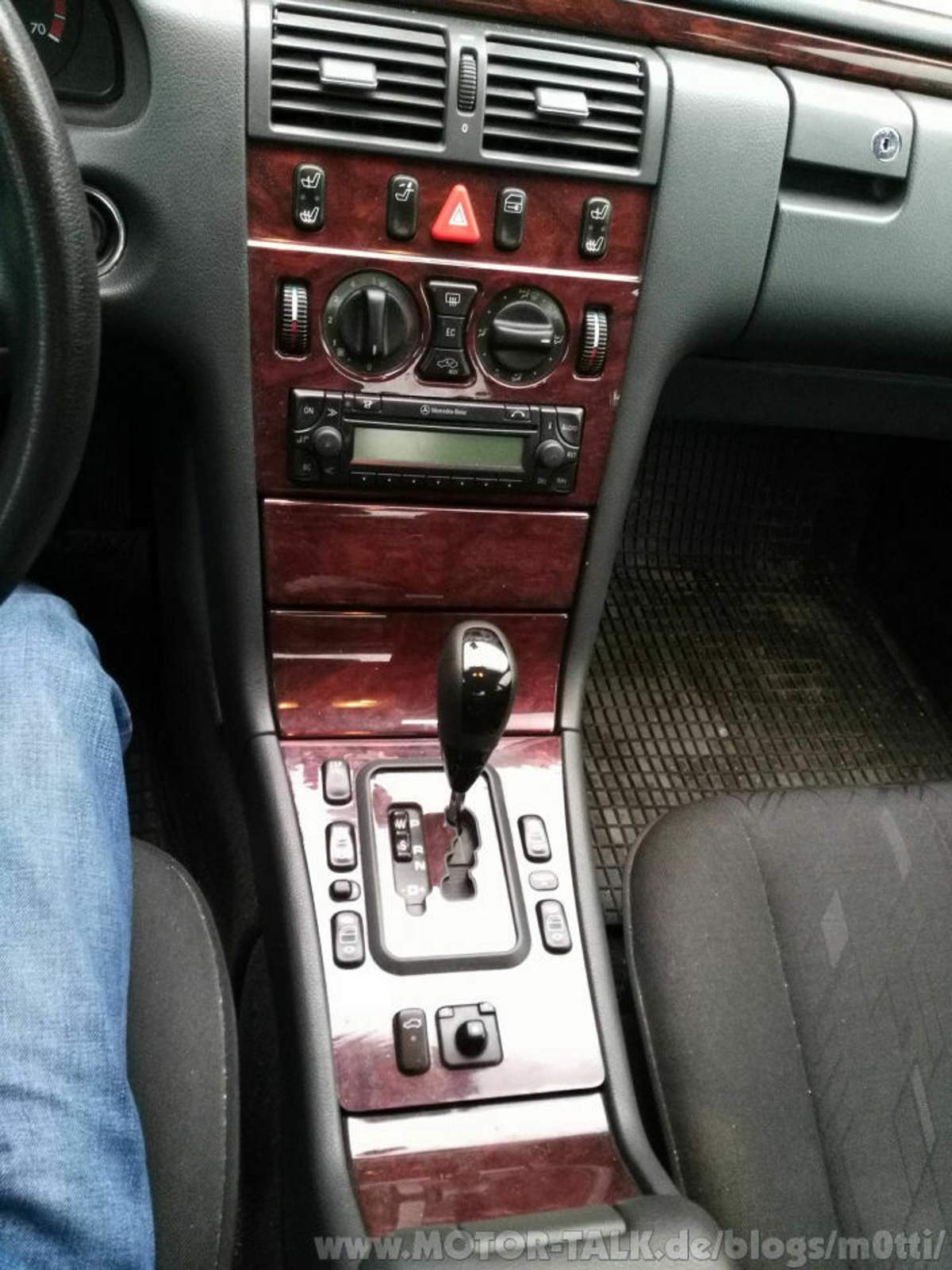

So der W210 E200 Kompressor ist nun seit Mitte März verkauft und geht ins Ausland. Ich habe einen guten Preis dafür bekommen und nicht viel Kosten gehabt. Genau aufschlüsseln werde ich das später noch.
Ein guter Freund von mir wusste von meinem Problem mit dem Kombi und schrieb mich an "Hey ich habe ein Auto für dich" - ich war parallel am Suchen bei mir in der Umgebung: Benz, unter 1000€ und TÜV noch min 1/2 Jahr.
Ich habe den Wagen im Mai 2016 für 750€ gekauft und gut 300km entfernt abgeholt. Ja ohne ihn vorher gefahren zu sein, denn er hat mir Infos zu dem Wagen gegeben und meinte "Der ist gut". Was das angeht, vertraue ich ihm und sagte zu. Dann mit dem Zug hoch, den Wagen holen (siehe Blog ) und nach Hause.
Gemacht habe ich nicht viel. Es gab ein APS 30 als Radio, da das Audio 10 CD keine gebrannten CDs lesen konnte/wollte - Originale nutze ich nicht im Auto. Dann noch eine neue Einstiegsleiste für gut 30€ neu bei Mercedes.
Natürlich gab es einen Service am Wagen, da dieser seit 2013 kein frisches Öl gesehen hat. Als Öl gab es 10W40 für ca. 30€/5Liter. Dann noch passende Kerzen für 30€, frischen Ölfilter für 10€ und noch einen Motorreiniger von LM.
Später habe ich noch den LMM getauscht gegen einen gebrauchten für 40€, da ich vermutete, dass dies ein Problem beheben würde. Leider hat es nicht wirklich geholfen, aber ein Versuch war es wert.
Im Sommer habe ich dann den Rost grob ab gemacht und mit einem Pinsel Lack drauf gemacht, so sah es aus der Ferne zumindest erheblich besser aus.
Er hat in der Zeit bei mir gut 11.000KM gefahren, hat 1200 Liter Benzin verbraucht und das hat mich 1500€ gekostet. Der Verbrauch sind 10,66 Liter auf 100km durchschnittlich. Dazu gehören einige Kurzstrecken von wenigen KM und auch eine längere Fahrt mit dem Anhänger inkl Gewicht.
Abzüglich der Fahrtkostenerstattung durch die Firma und dem Verkaufspreis habe ich für diese Zeit also gut 1200€ für 10 Monate Autofahren bezahlt. Versicherung ist jetzt nicht komplett mit dabei. Dürften also mit dem noch gut 1600€ gewesen sein. Ja mit Sprit eingerechnet.
Er fuhr sich sehr gut, der Motor zieht sehr schön und auch sauber durch. Mit den Sommerreifen hatte ich ihn mal auf 230km/h, auch das ging sehr problemlos und er zog noch weiter.
Also der Motor hat mir gefallen, vor allem das gerne mal kreischen vom Kompressor ist schön.
Die Klimaanlage hat auch gut funktioniert und die Sitzheizung hat im Winter auch gut wärme gespendet.
Erstaunlich gut war die Soundanlage, da war auch ein Freund von mir überrascht und meinte "Da brauchst dann auch kein Bose mehr".
Sonst? Naja er lag recht gut auf der Straße, das Fahrwerk war recht komfortabel und es hat doch das ein oder andere rein gepasst. Ein Satz 17" Felgen, ein Satz 18" Felgen, Frontstoßstange vom W202, Innenausstattung für Golf 2, 19" Server, 19" USV usw usw passte alles in den Wagen rein. Trotzdem vermisste ich oft genug meinen Kombi...
Der Verkauf nunja... ich habe aus Spaß den Wagen für 1699€ eingestellt in Kleinanzeigen und bekam anfragen. Ihr könnt euch denken von wem und was für Fragen kamen? Alle fragten direkt nach "Was ledsde prais". Da ich min. 1000€ haben wollte wartete ich. Dann kam jemand, der sich den Wagen anschauen wollte und wir verhandelten. Da ich den Wagen schnell los werden wollte, willigte ich bei 1000€ ein. Kaufvertrag unterschrieben mit Anzahlung, Wagen in der Woche abgemeldet, Papiere per Einschreiben geschickt und in der Woche kam er dann vorbei und holte den Wagen ab und gab mir das restliche Geld.
Zwar schade, dass er in den Export ist, aber sonst wollte ihn keiner. Gut ich hätte den TÜV noch mal neu machen können und das war ich auch kurzzeitig am Überlegen, aber so war es mir doch ganz lieb.
Damit ist das Kapitel W210 200k abgeschlossen.
