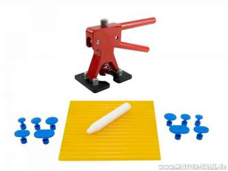

Nach eingehender Forenstudie stieß ich in dem großen Online-Auktionshaus auf die Produkte von der Firma „Ausbeultechnik Eichhorn“,
[bild=3] die neben dem Ebay-Shop auch eine vernünftige Internetseite betreibt. Immer wieder trifft man auf Links zu YouTube.
Ich habe also dieses Set auf Ebay ersteigert und auch schon kurze Zeit später ein Paket in Händen halten dürfen.
