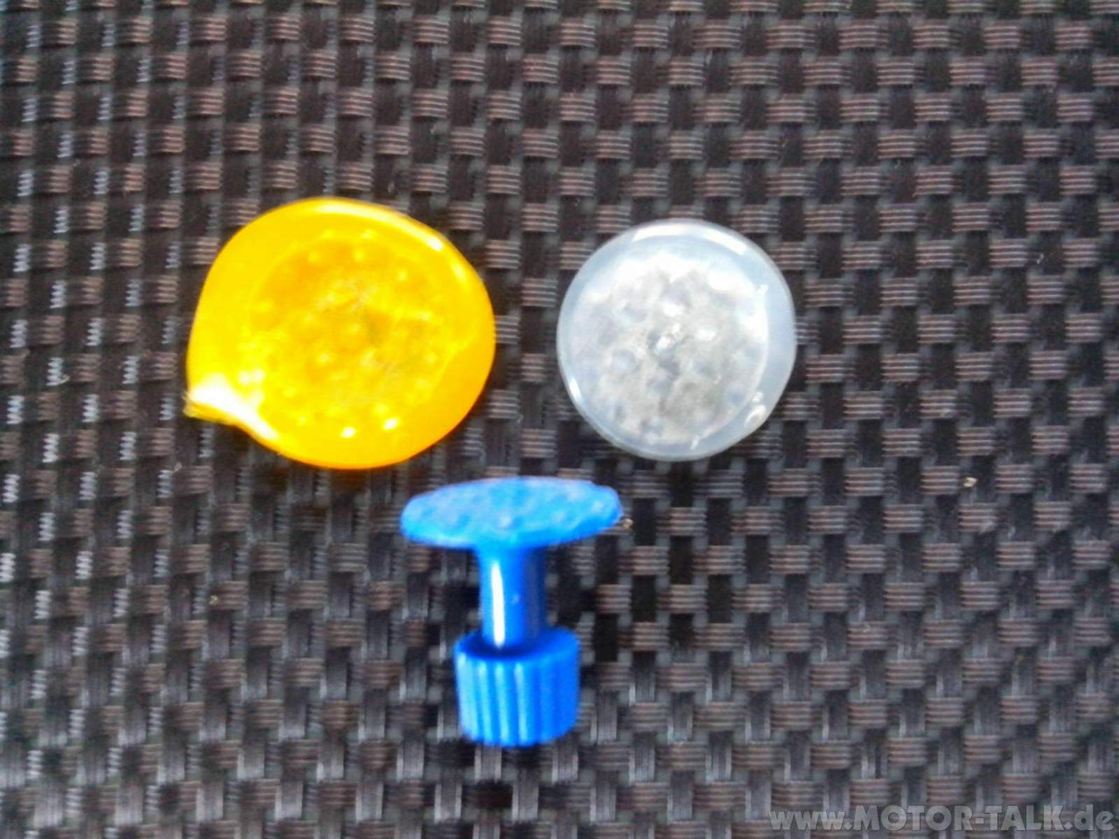

Meine ersten Ausbeulversuche, die ja im Sinne des Wortes eigentlich "Ausdellversuche" genannt werden müssten, habe ich an meinem Jag vorgenommen. Auf die unterschiedliche Bedeutung der Begriffe "Beule" und "Delle" will ich nur insoweit hinweisen, dass die "Beule" z.B. am Kopf sitzt und man bei "Delle" nur an Orangenhaut denken braucht. Hierüber bringe ich lieber keine Bilder. Dennoch alles Klar? 😉
Erste Proben ergaben, dass es weniger auf die Leistung der Klebepistole ankommt, als auf die Viskosität des Klebers bzw. seine Festigkeit im ausgehärteten Zustand. Genau hier liegt ein Problem bei annähernd 30 Grad Celsius Außentemperatur. Schnell zeigt sich, dass bei dieser Außentemperatur nur besonders fester Kleber hält. Entweder kühlt man die Klebestelle mit Pressluft, verwendet hochfesten Kleber oder wartet auf anderes Wetter. 😉
Hier einige Kleber im Vergleich:
[bild=31]
Der bernsteinfarbene Kleber gehörte zum Set und ist bei hohen Außentemperaturen nach meiner Erfahrung nicht so geeignet.
Die langen durchsichtigen Sticks sind vergleichbar mit den bernsteinfarbenen.
[bild=30]
Der schwarze Kleber, der mir vom Händler mit weiteren Sonderformen von Klebeadaptern [bild=29] und den durchsichtigen Sticks zur Verfügung gestellt worden ist, klebt wie Hölle. Zum Vergleich verweise ich auf die kurzen Sticks vom Discounter. Im Notfall gingen die auch. Jedoch kann man da keine Aussage zur Qualität treffen. Kann gut sein, kann aber auch schlecht sein. Meine Charge war nicht schlecht.

Jetzt kommen Kleber und Klebeadapter zum Einsatz. Man sollte darauf achten, dass der Adapter nicht zu groß ist, weil sonst nicht die Mitte der Delle angehoben wird, sondern der äußere Rand und man später eine art "Vulkanform" wieder zurücktreiben muss. Ist der Adapter zu klein, macht man sich auch nur zuviel Arbeit und die Klebekraft reicht unter umständen nicht aus.
[bild=14]
Die Klebeadapter sollten vor dem Ersten Gebrauch leicht angerauht werden. Wenn man nach dem Kleberauftrag den Adapter beim Anpressen um eine achtel bis viertel Runde dreht, wird die Verbindung stabieler. Bei meinen Arbeiten hat auch der unmittelbare Auftrag des Klebers auf den Lack keine Schäden verursacht. Dieses ist aber wohl eher der (schwachen) 40 Watt Pistole zu verdanken. Bei meiner 60-Watt-Gun wäre ich vorsichtiger. Immerhin wird mit Klebern gearbeitet, die Temperaturen von 180 bis 200 Grad Celsius erfordern. Baumarktzeugs kann da schon längst "weggelaufen" sein oder auch noch garnicht an den Wechsel des Aggregatszustandes denken (soweit man da von "denken" reden kann).

Ja, die Kosten. Also ich habe mein Set für unter 30 Euro auf ebay ersteigert, dort verkauft der Laden nämlich auch. Meine billigste Klebepistole hat im Postenmarkt mal gerade 2,70 Euro gekostet. Mit Porto habe ich insgesamt ca. 35 Euro bezahlt 😁 .
