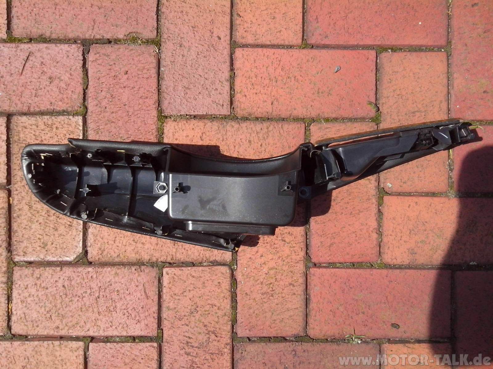

Die Schrauben der Armlehne
[bild=3]
Die abgeschraubte Armlehne
[bild=4]
Die Schalter- und Aschenbechereinheit in der Armlehne

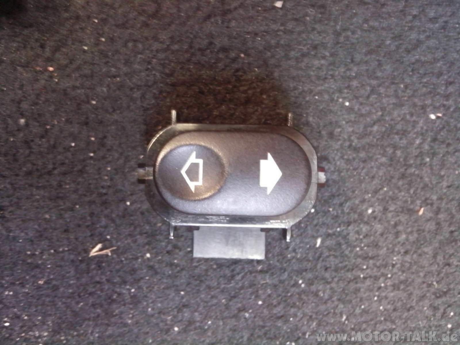

Der Schalter in der Schalter- und Aschenbechereinheit
[bild=6]
Der ausgeklipste Schalter
[bild=7]
Die ausgeklipste Schaltwippe auf dem Schaltersockel

Und hier meine Lösung, als Ersatz für die schwer zu bekommende Mikroglülampe. Ich hätte sie zwar bei Reichelt bestellen können. Dieses kam für mich aus Zeitgründen jedoch nicht in Frage. Darum habe ich hier auf eine grüne 3mm LED in Verbindung mit einem 470 Ohm Widerstand umgestellt.
[bild=11]
Die Lichtintensität der LED entspricht der der originalen Glühlampe. Die LED befand sich nämlich noch in meinem PC-Teile-Fundus, in einer Netzwerkkarte neben dem RJ45 Stecker. 😉
