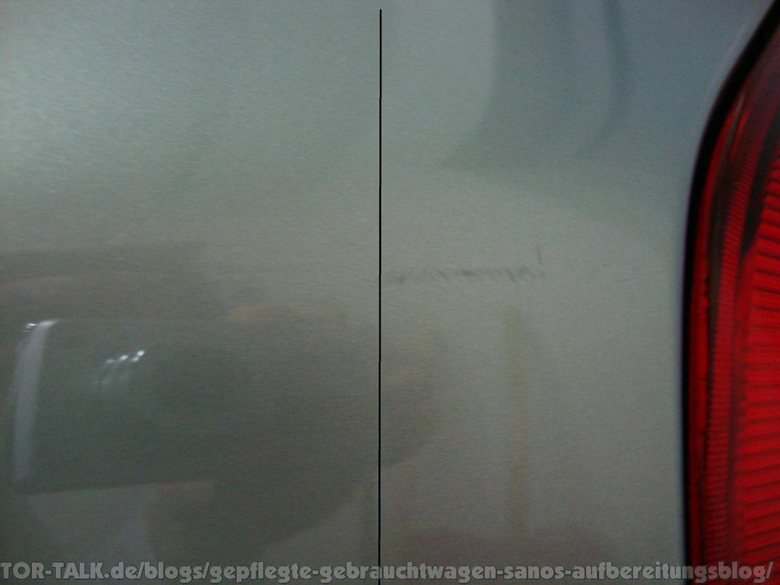

Auch wollte ich diese auffällige Parkhaus-Schramme wenigstens mildern, da man der Besitzerin beim Freundlichen 400,- € dafür abknüpfen wollte, was sie aber nicht annahm. [bild=23]
Mir wurde vom User lackjosch davon abgeraten, da das eher was für den Profi ist & nicht einfach so verschwinden würde - womit er vollkommen recht hatte.
Aber ich wollte es zumindest ausbessern, sodass man es nicht bereits aus 10 Meter Entfernung sieht. [bild=24]
Hier auch gleich das Ergebnis, für den direkten Vergleich.
Das Ergebnis geht doch für einen Laien oder was meint ihr? 😮
Kostengünstiger war es definitiv. 😉
Farbcodespezifisches Lackstift-Set half dabei.
IPA zur Reinigung hatte ich ja eh da.
Viel Schleifen konnte ich da aber nicht mehr,
da ich sonst durchgeschliffen hätte.
Aber aus mittlerer Entfernung sieht man es schon fast gar nicht mehr.
Dazu kommt, wenn er erst wieder etwas dreckiger ist, was nicht ausbleibt, geht das vollkommen unter. 😛

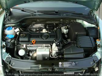

Danach wurde noch der Motorraum etwas ausgespült, gereinigt (unter anderem XX Wattestäbchen) und anschließend mit Meguiars Hyper Dressing eingesprüht. [bild=32][bild=33]

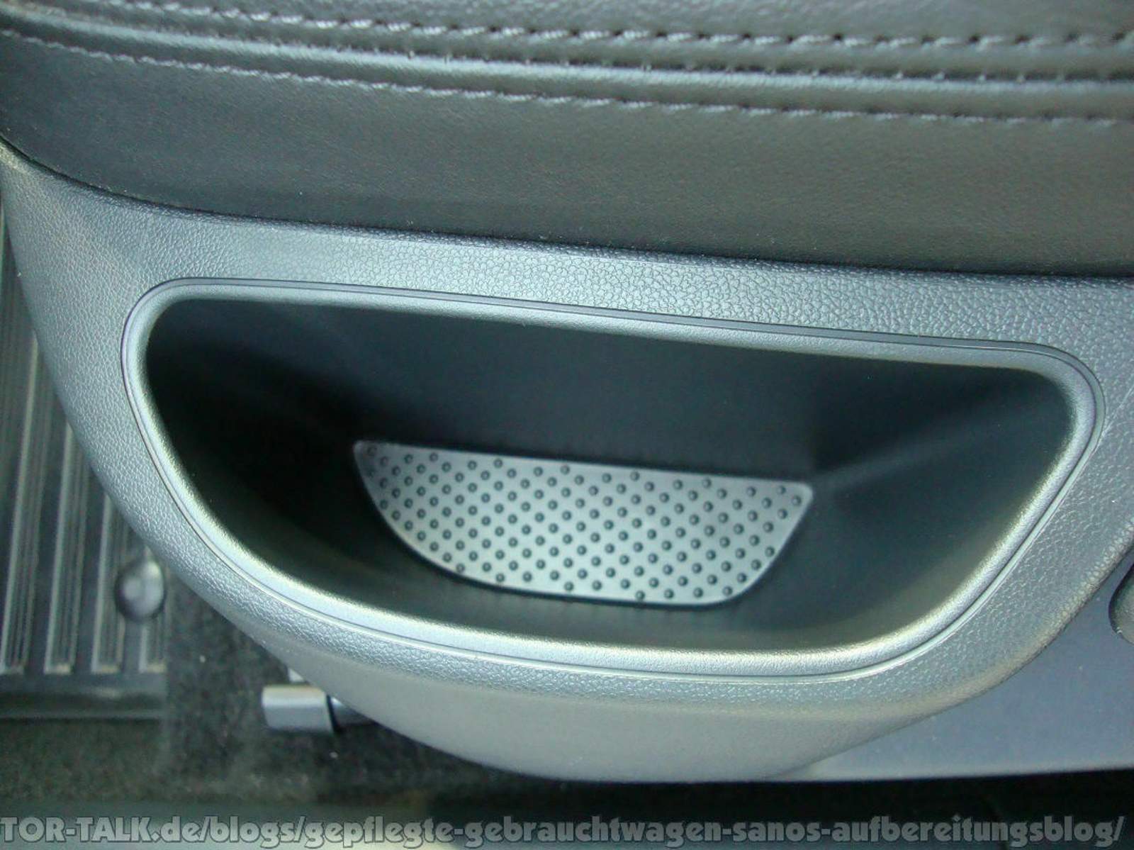

Innen den Kunststoff mit stark verdünnten APC gereinigt, da es recht dreckig war, nun eine zweite Runde durchs Auto saugen, mit dest. Wasser die Kunststoffe/Gummis noch mal klären & über die Sitze wischen.
[bild=73][bild=74]
Dann noch mit KochChemies Top Star die Kunststoffe/Gummis pflegen.
Vereinzelte Flecken im Stoff mit ValetPRO Carpet Cleaner reinigen, fertig.
