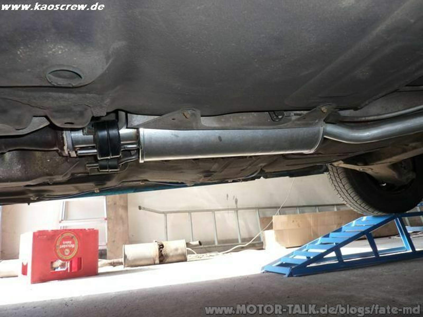

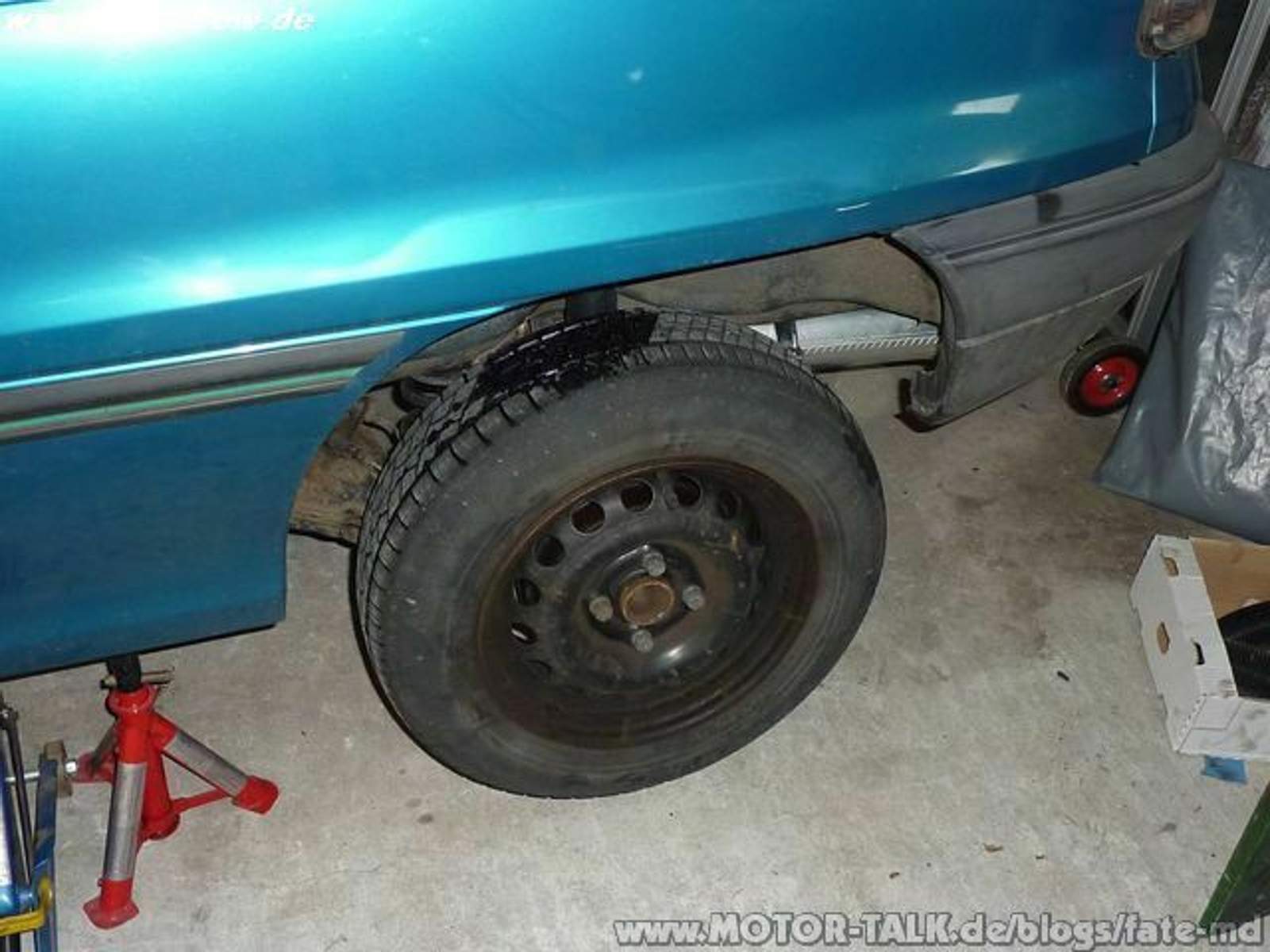

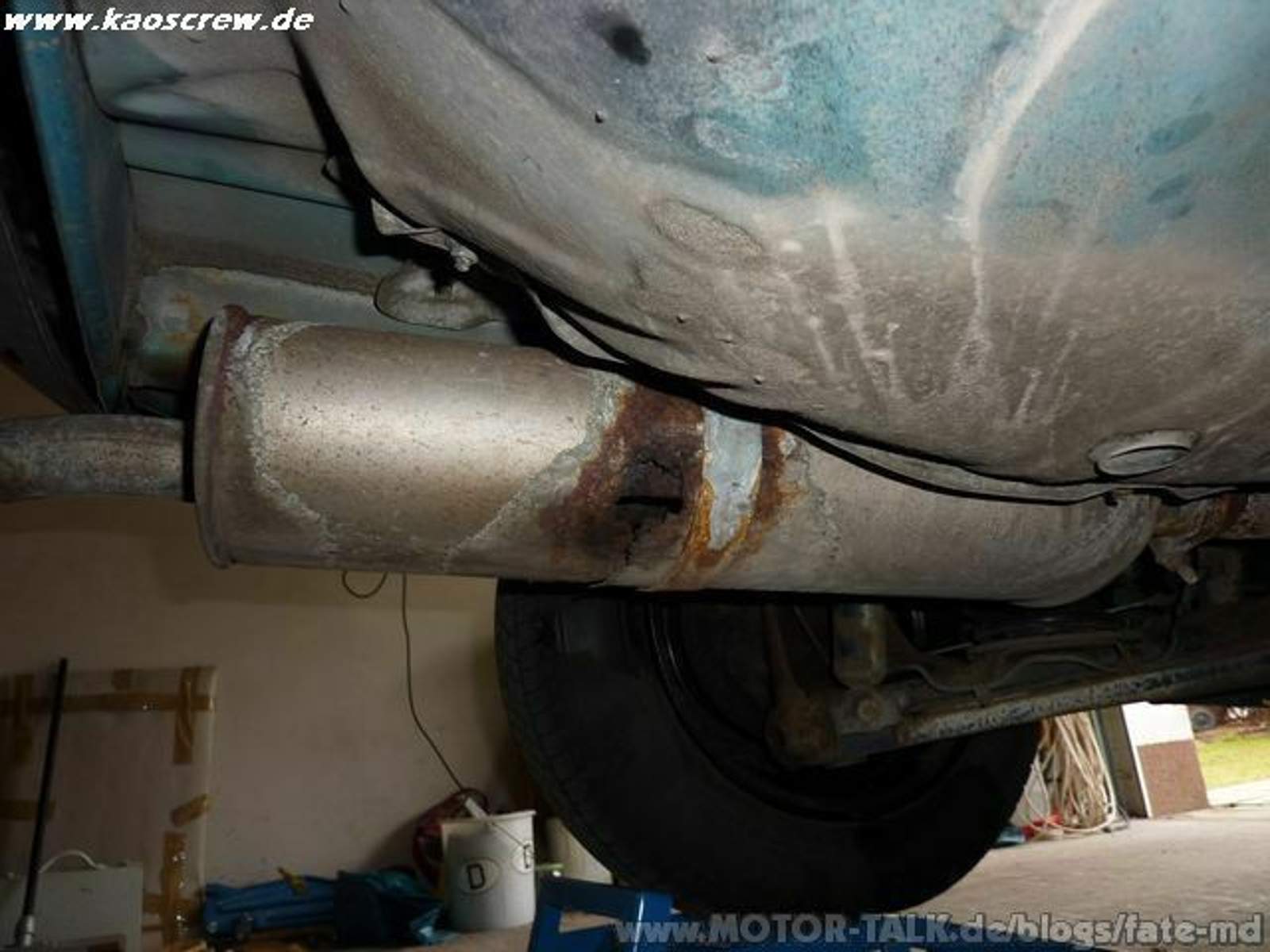

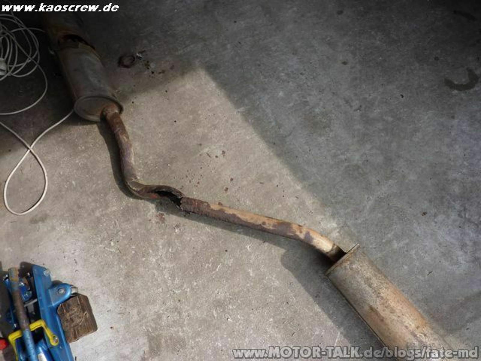

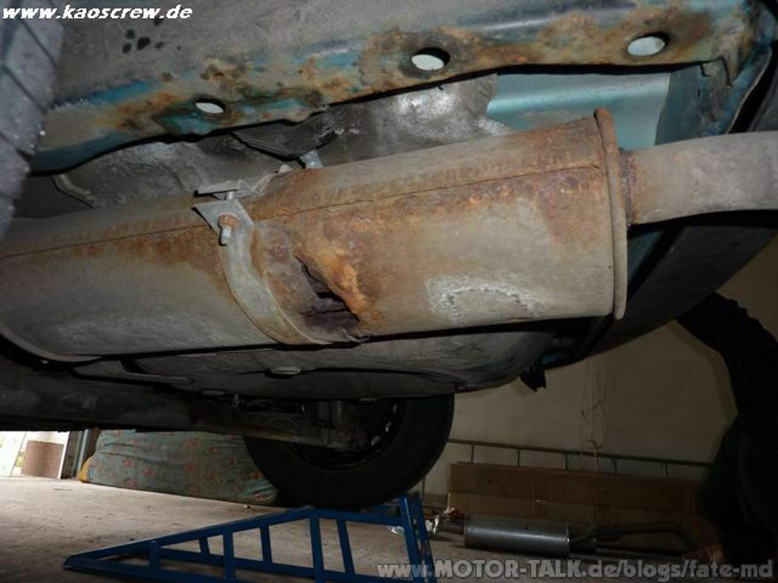

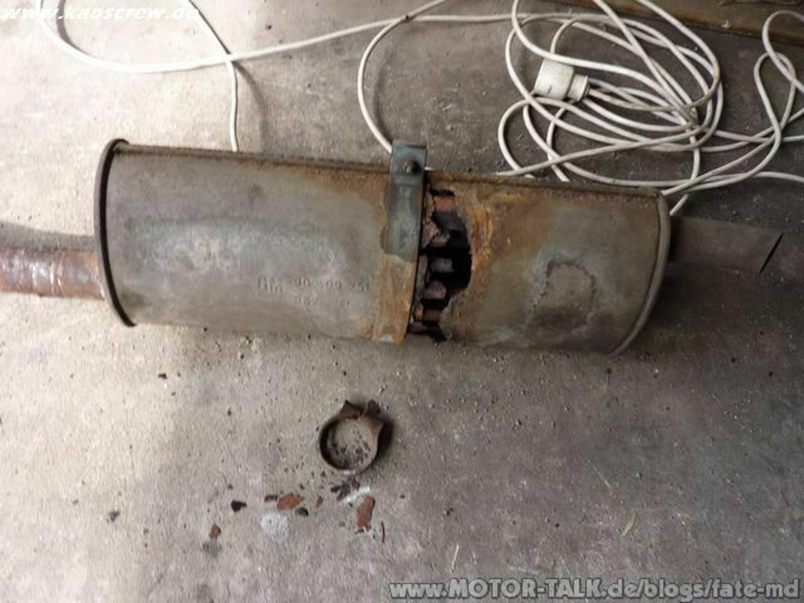

Es vergingen ungefähr 14 Tage, da bimmelte mein Telefon, der Astra mache Krach, am Auspuff sei wohl etwas "komisch". Ein Bekannter hätte schonmal drunter geguckt, Rost an ESD und MSD. Schweissen lohnt bei den Ersatzteilpreisen tatsächlich nicht, also ein "Auspuffkomplettpaket" bestellt und einge Tage später drauf gewartet, dass das "Ding" in die Garage gerollert kommt. Man hörte ihn kommen....

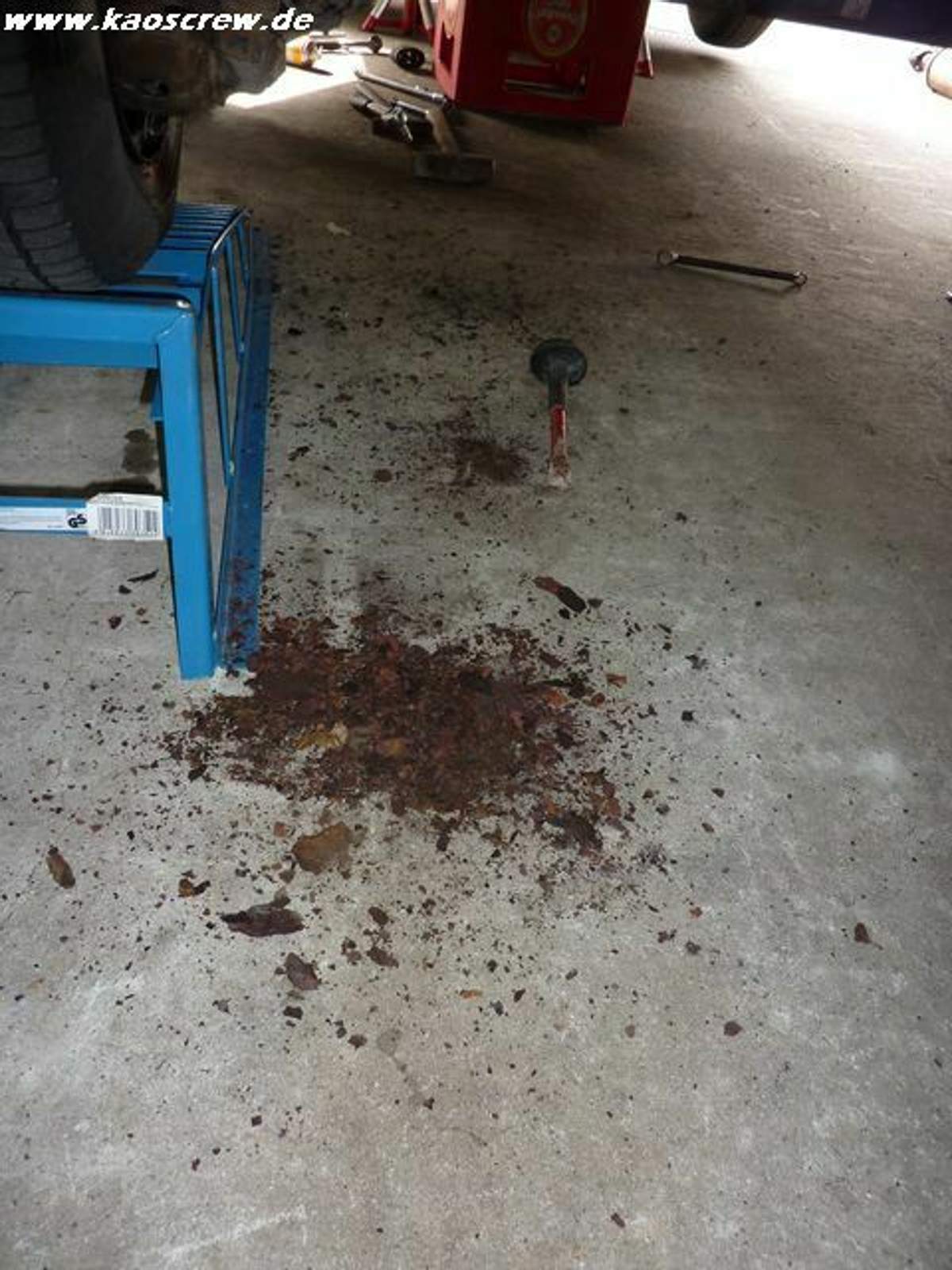

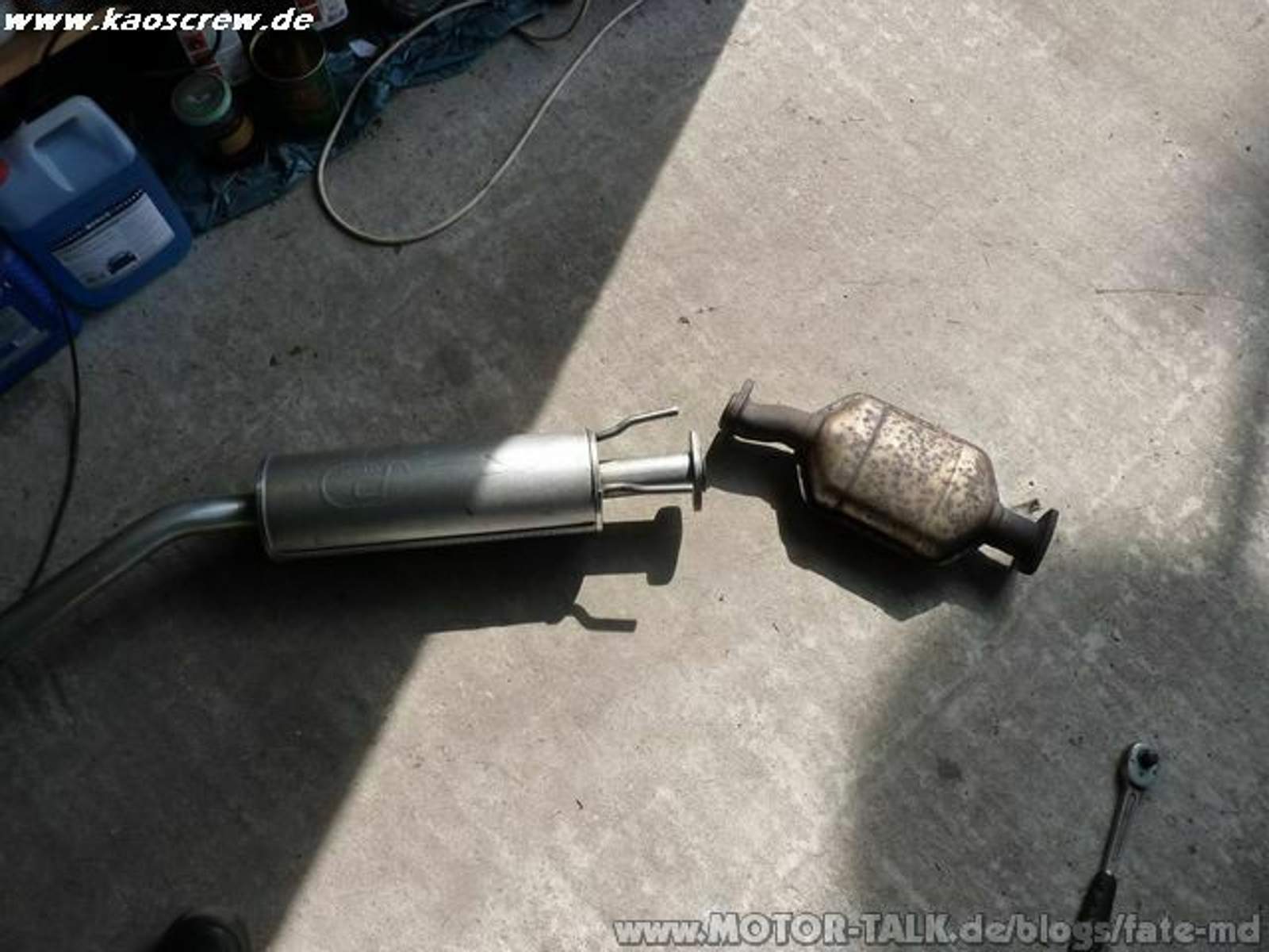

Als ich dann drunter lag, um mir das Elend aus der Nähe anzusehen, war mir auch klar warum. Ich lasse hier einfach mal Bilder sprechen:
[bild=1][bild=2][bild=3][bild=4][bild=5][bild=6]
Wie sollte es an einem 17 Jahre alten Auto auch anders sein, gingen die Schrauben natürlich nicht ohne mittelschwere Dramen zu lösen. Während die Schellen noch harmlos waren, narrte uns die Verbindung zum Kat dann doch, indem eine von beiden Schrauben fast ohne Quälerei rauskam, die andere aber ganz solide einfach im Gewinde des Flanschs am Kat abriss... Toll, ick freu mir *narf* 😠
Glücklicherweise war die Verbindung KAT -> Flammrohr aber nicht mit Gewinden im Flansch sondern mit durchgesteckten Schrauben + Muttern ausgeführt, wenn da also was abreisst, kann man den Rest des Elend wenigstens ausschlagen mit nem Überzeuger. Tat´s aber nicht, alle drei Schrauben kamen erstaunlich friedlich, selbst Dichtung und Kat sahen noch gut aus, den wird doch nicht etwa mal jemand erneuert haben?
Jedenfalls konnte man die abgerissene Schraube im Kat im ausgebauten Zustand halbwegs komfortabel ausbohren, das zweite Gewinde wurde natürlich ebenfalls aufgebohrt und nun wird auch diese Verbindung von durchgesteckten Schrauben + Muttern gehalten, zukünftige Schrauber werdens danken...
Der Wiedereinbau der gesamten Anlage ging erstaunlich stressfrei, alle Teile aus dem Auspuffkomplettpaket passten perfekt und machen einen brauchbaren Eindruck, es war auch wirklich jeglicher Montagekram dabei, hierfür mal nen dickes Lob an die LowBudget Anbieter. Damit´s auch alles wirklich dicht ist und man nicht nochmal ran muss, wurden alle Verbindungsstellen mit Auspuffmontagepaste aus der Tube (1000x angenehmer als die aus den flachen Blechdosen!) bestrichen und dann die gesamte Anlage montiert, ausgerichtet und befestigt. Funzt 1A!

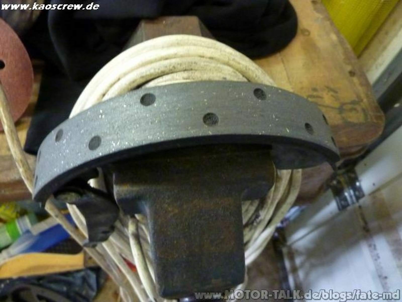

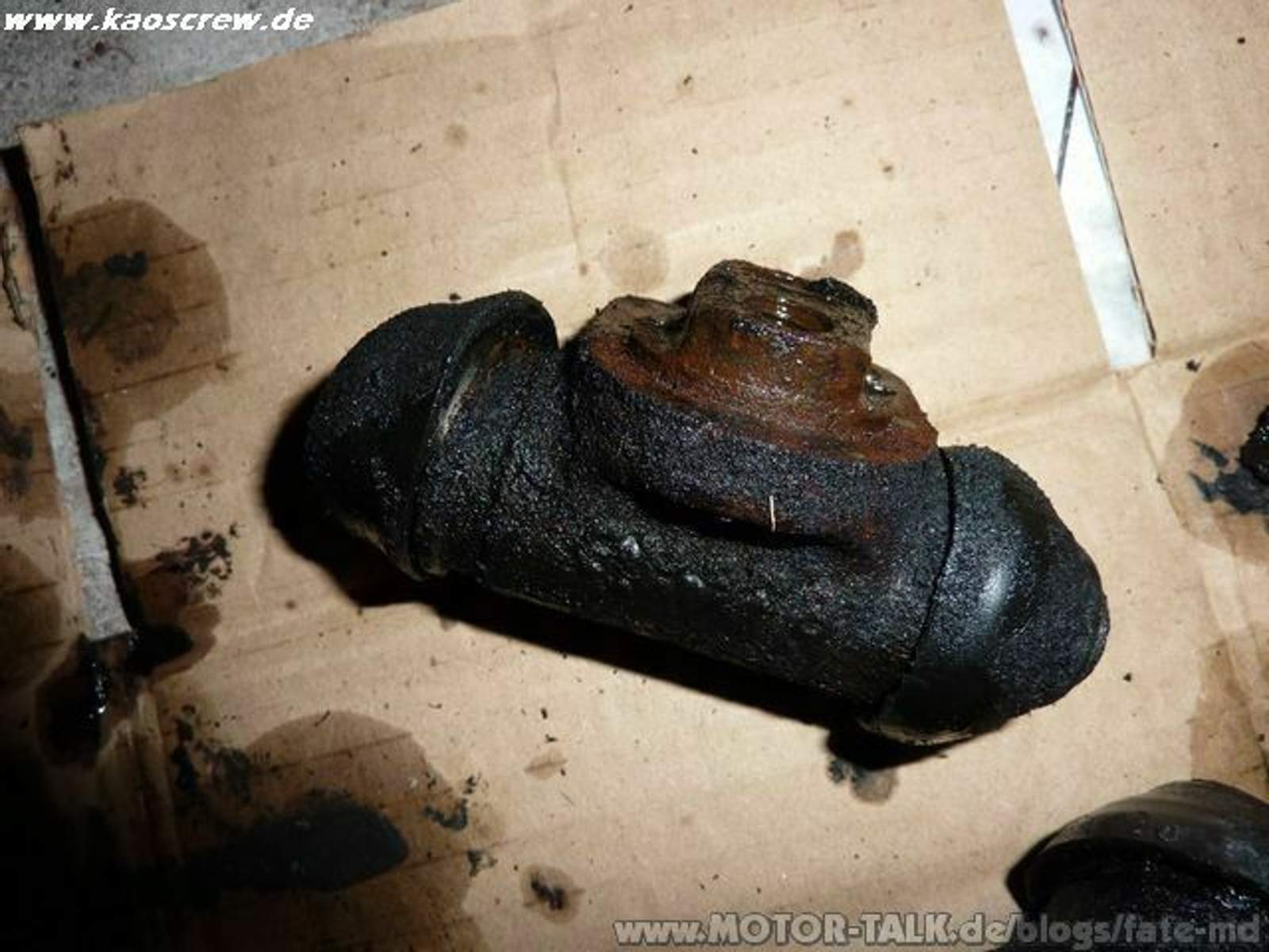

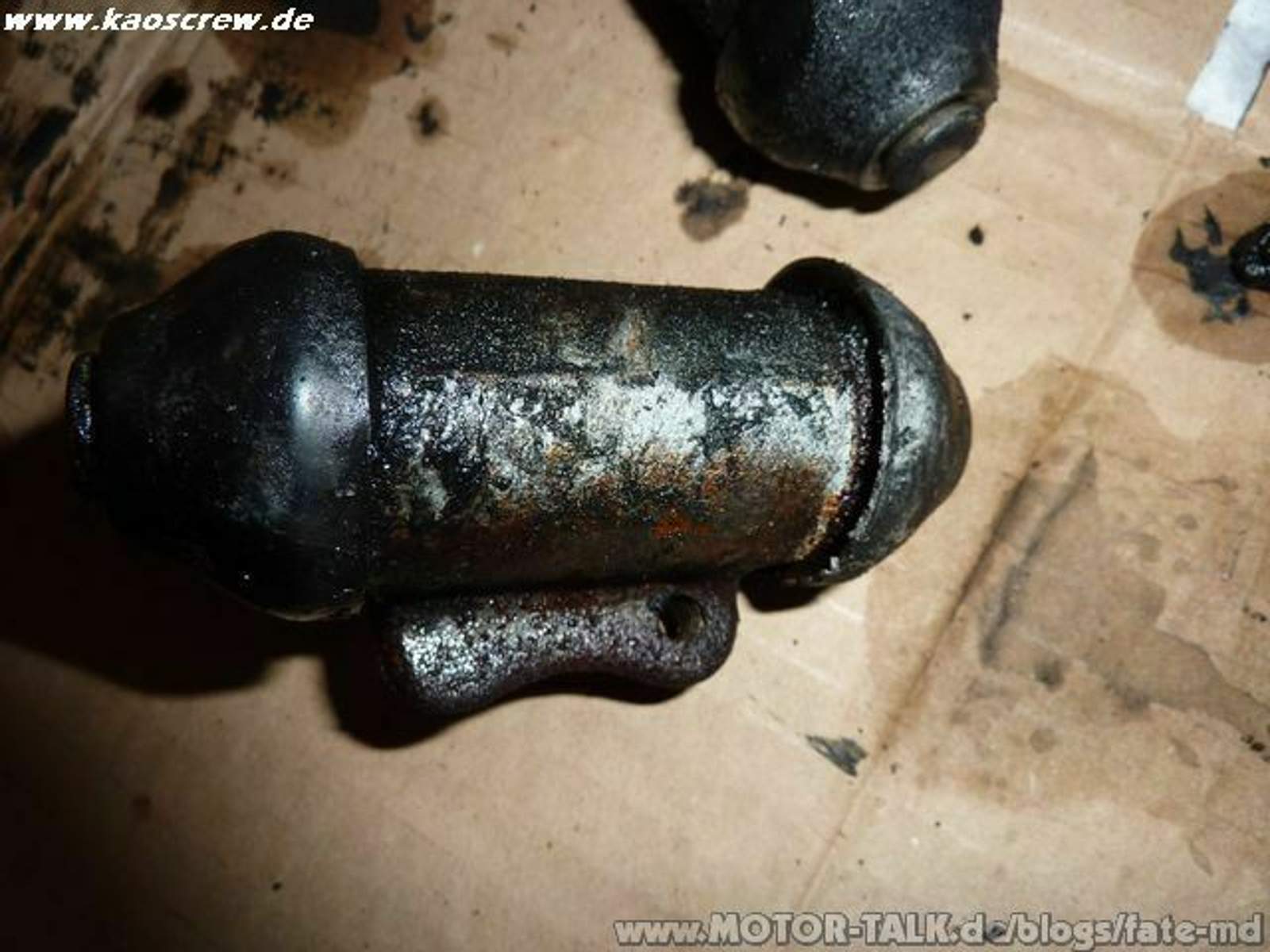

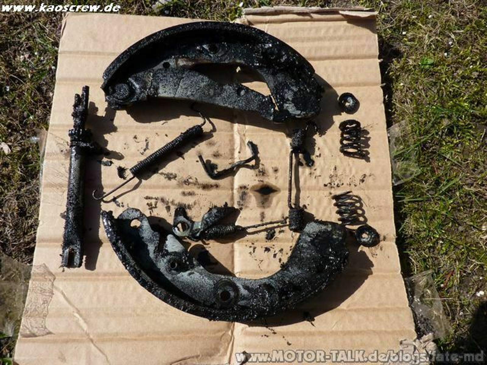

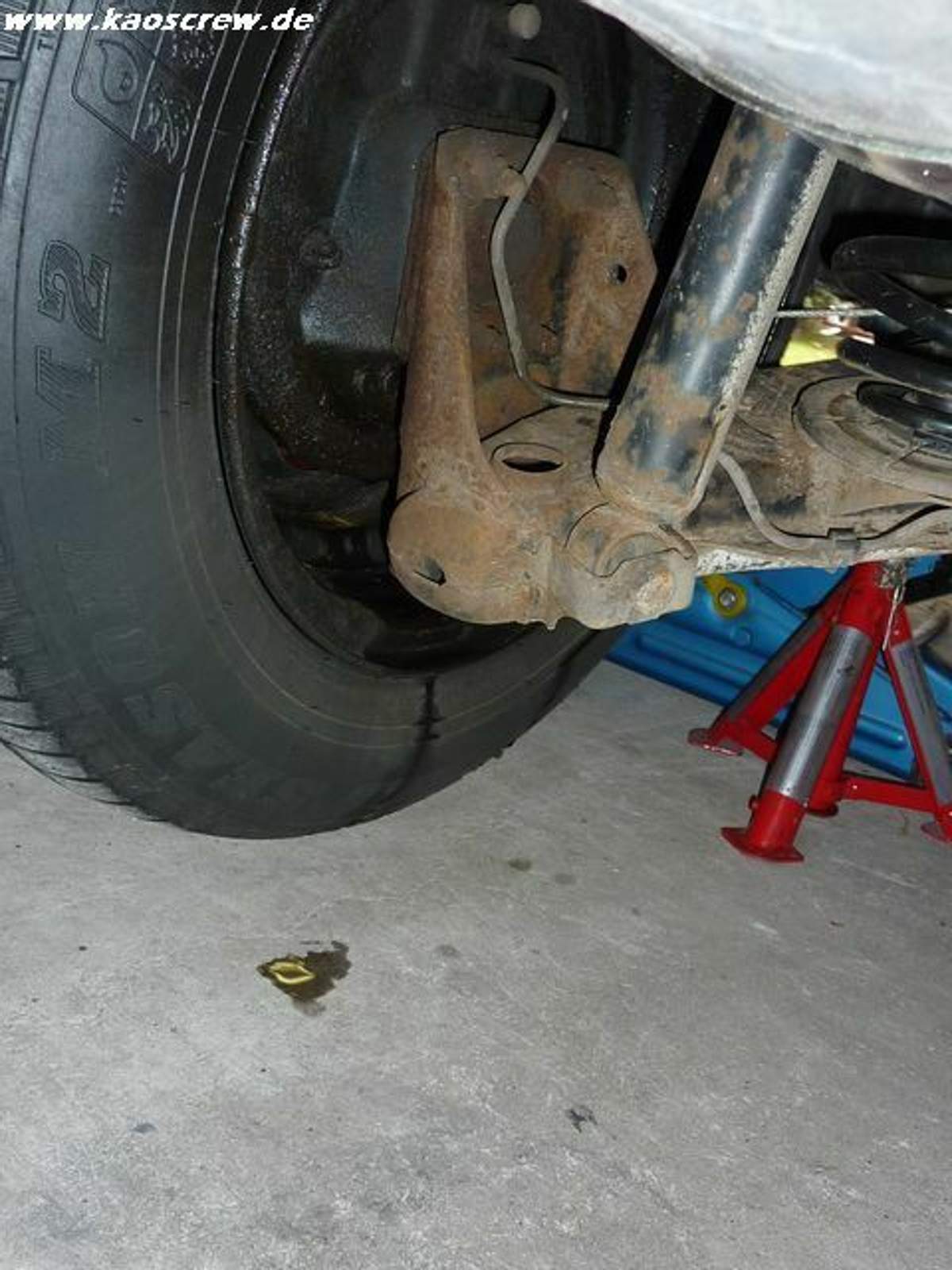

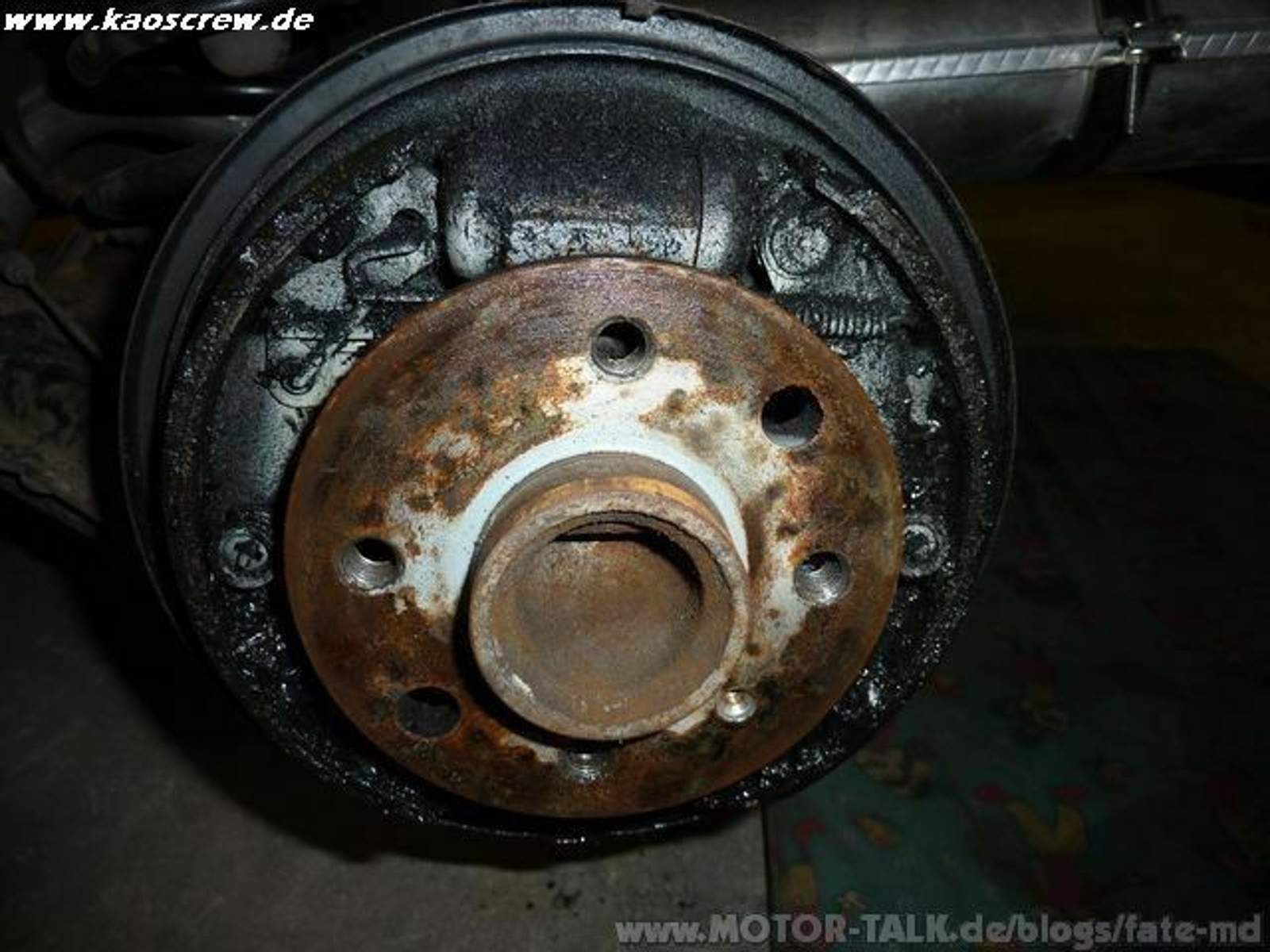

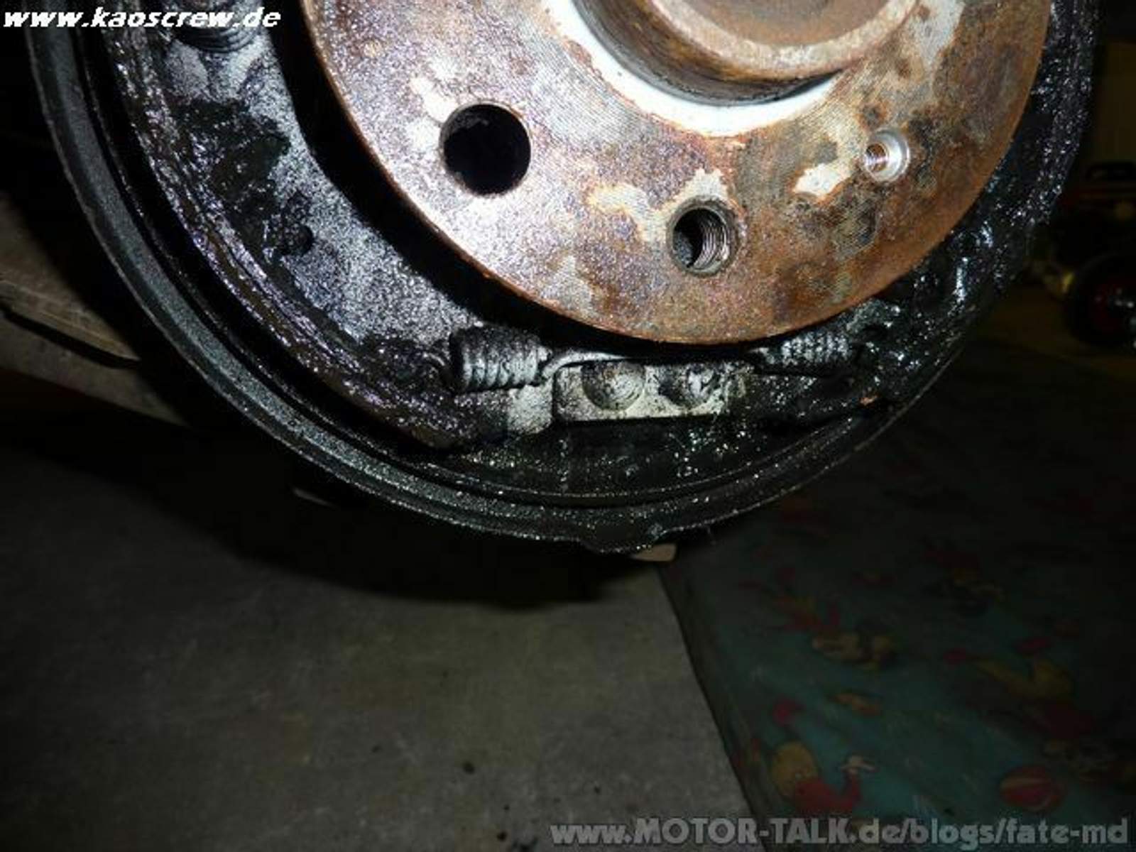

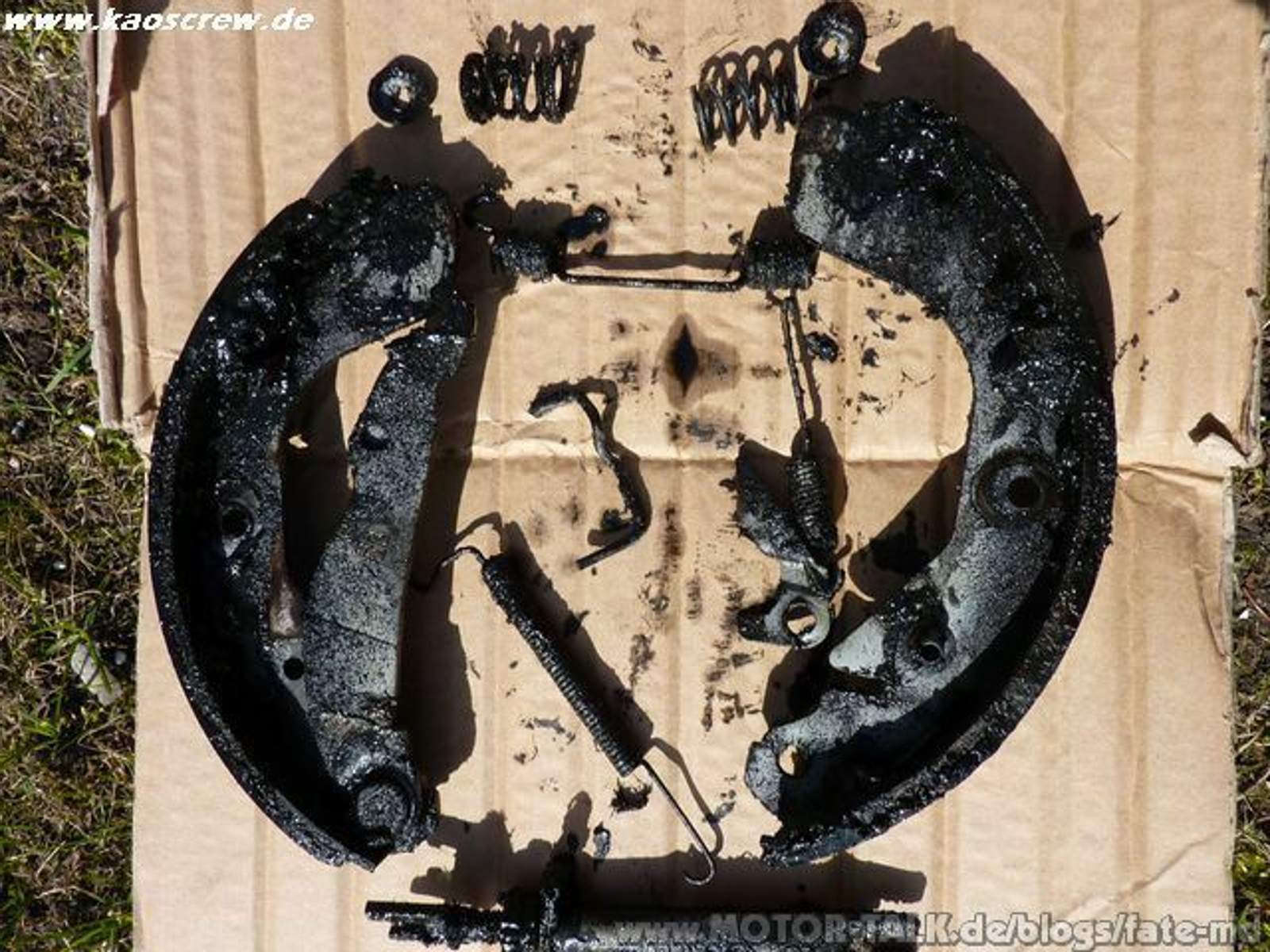

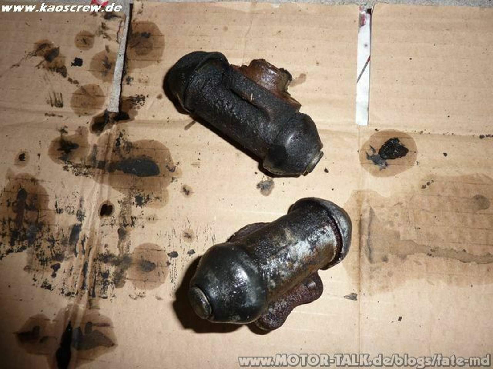

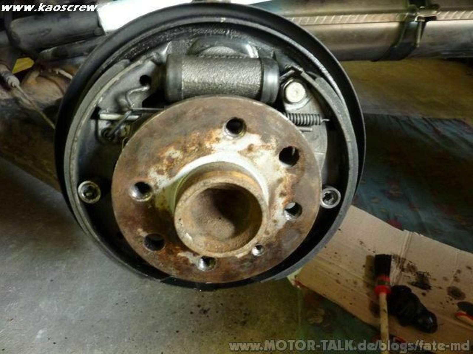

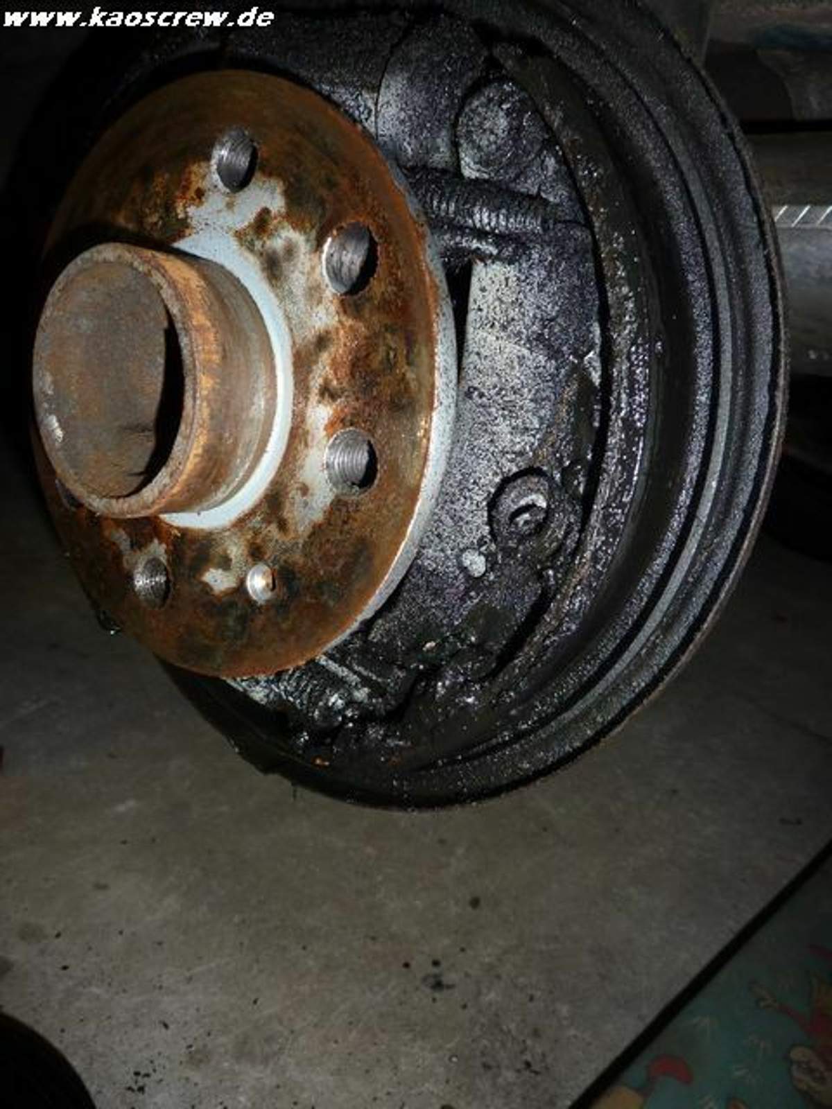

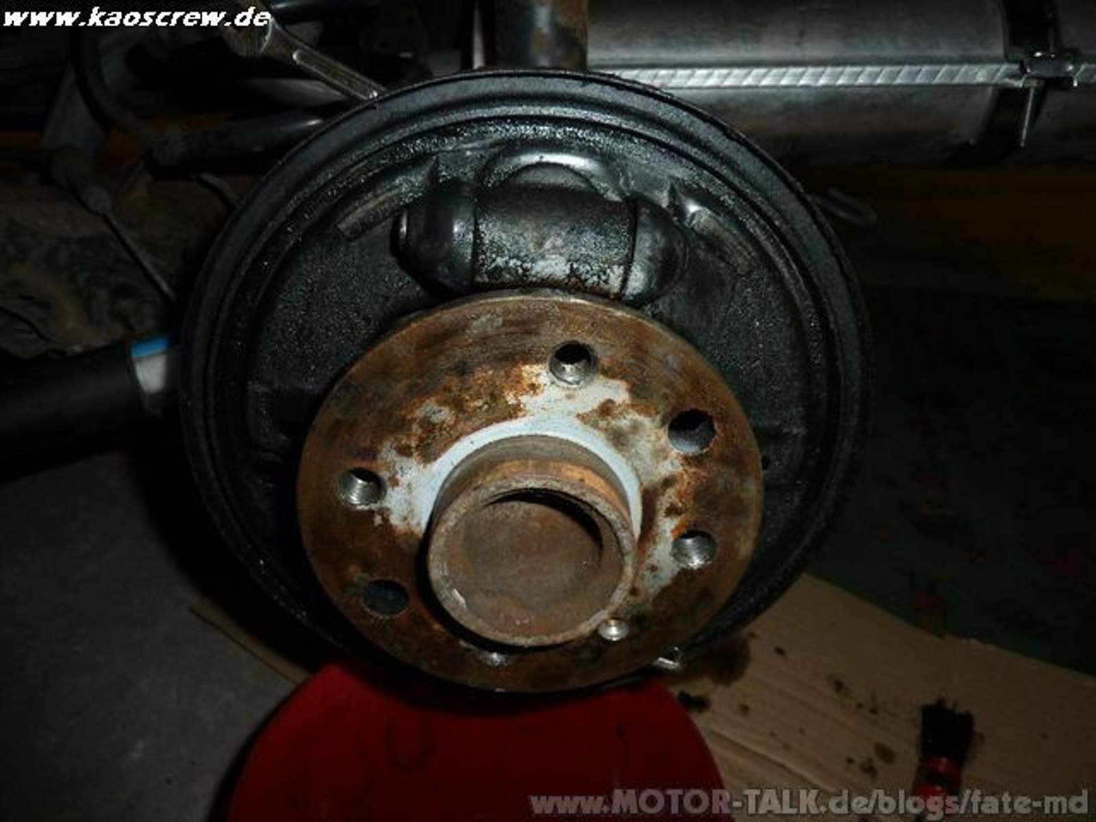

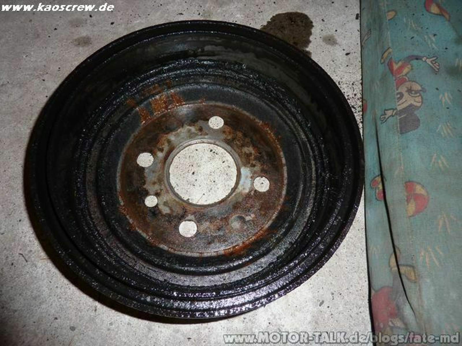

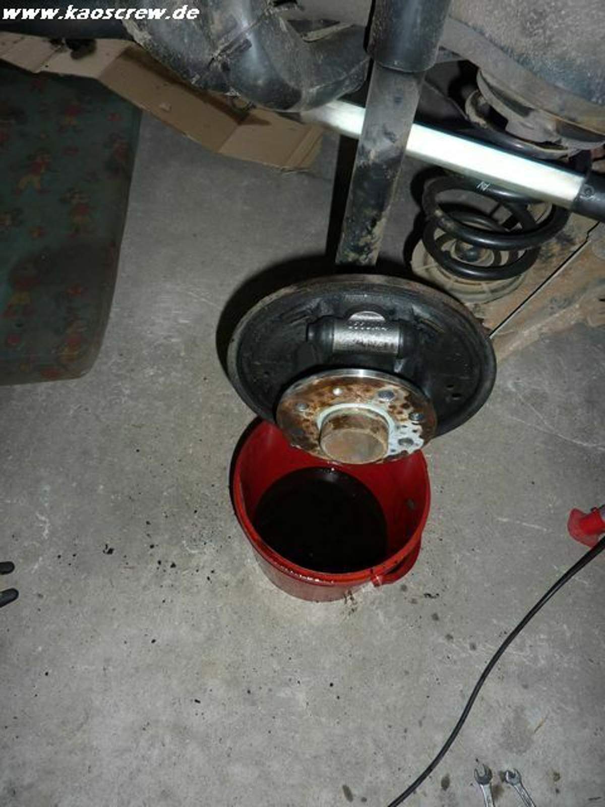

Wär natürlich auch zu schön gewesen, wenn´s das damit dann gewesen wäre... während ich unterm Auto lag, fiel mir die Pfütze am / im Hinterrad links auf. Draussen war´s trocken. Seltsam. Nee, nix seltsam. Bremsflüssigkeit! Also zwei neue Radbremszylinder bestellt, lohnt ja, hat ja noch TÜV bis 5/2011.... *aaaaaaaaaahhhhhhhhhhhhhhhhh*
Also heute mich mal des Elends angenommen und die Radbremszylinder ersetzt. Ganz ehrlich, ich hab noch nie SO ne siffige Trommelbremse gesehen. Ich hab länger zum putzen der Teile als zum montieren gebraucht 😰 Weils mit Lappen und Tüchern erstmal nen aussichtloser Kampf war, hab ich dann 2L Benzin (feinstes Super Plus 😁 ) in nen Eimer gekippt und alle Teile erstmal reingeworfen und einweichen lassen, soviel Gesiffe, eklig! Aber ich lass mal Bilder sprechen:

Nur eines muss ich leider loswerden.Verölte Bremsbacken schmeisst man immer weg.Auch wenn die in Benzin gelegen haben und angeschliffen wurden,kommt immer noch beim bremsen durch die Hitze das restliche Öl aus dem Belag.

Also da die Räder blockieren gehe ich mal stark davon aus, dass dort Bremswirkung stattfindet. Wär es mein Auto gewesen, hätte ich das gar nix saubergemacht sondern alles neu gekauft, aber ist halt ne blöde Situation wenn du (als Schrauber) die Kiste anguckst und sagst "joar, kriegen wir alles hin, Material kostet rundum ca. 300€" und genau weisst dass die Gedanken des Gegenüber dabei sind "ich hab 50-100€, versuch das beste draus zu machen .... :S " Bei den Bremsbacken hab ich halt auch versucht so sicher wie möglich zu gehen (wirklich gefallen tut mir das so auch nicht, aber es funktioniert) indem ich die Dinger angeschliffen und dann nochmal mit Teilereiniger besprüht hab, beim verdunsten von dem Zeug kann man normal ganz gut sehen, ob es sich mit irgend nem Gammel verbindet oder einfach nur "verfliegt". Ne 100% Sicherheit ist es sicher nicht, mehr als vorher wirds in jedem Fall bremsen, vielleicht schubs ich ihn bei Gelegenheit auch nochmal auf nen Bremsenprüfstand.
Ihn hat die Bremsenaktion dort jetzt komplett 40€ gekostet, das deckt im Prinzip mal grad so das Material und mein Verbrauchsmaterial, mehr ist da einfach nicht drin bei der Finanzlage. Aber er is halt nen Kumpel wo ich weiss, wenn ich ihn nachts um 2Uhr anrufe und sage ich brauch Hilfe bei irgendwas, ist er 2.15Uhr da, da versuch ich dann halt im Gegenzug auch zu tun was ich kann.
