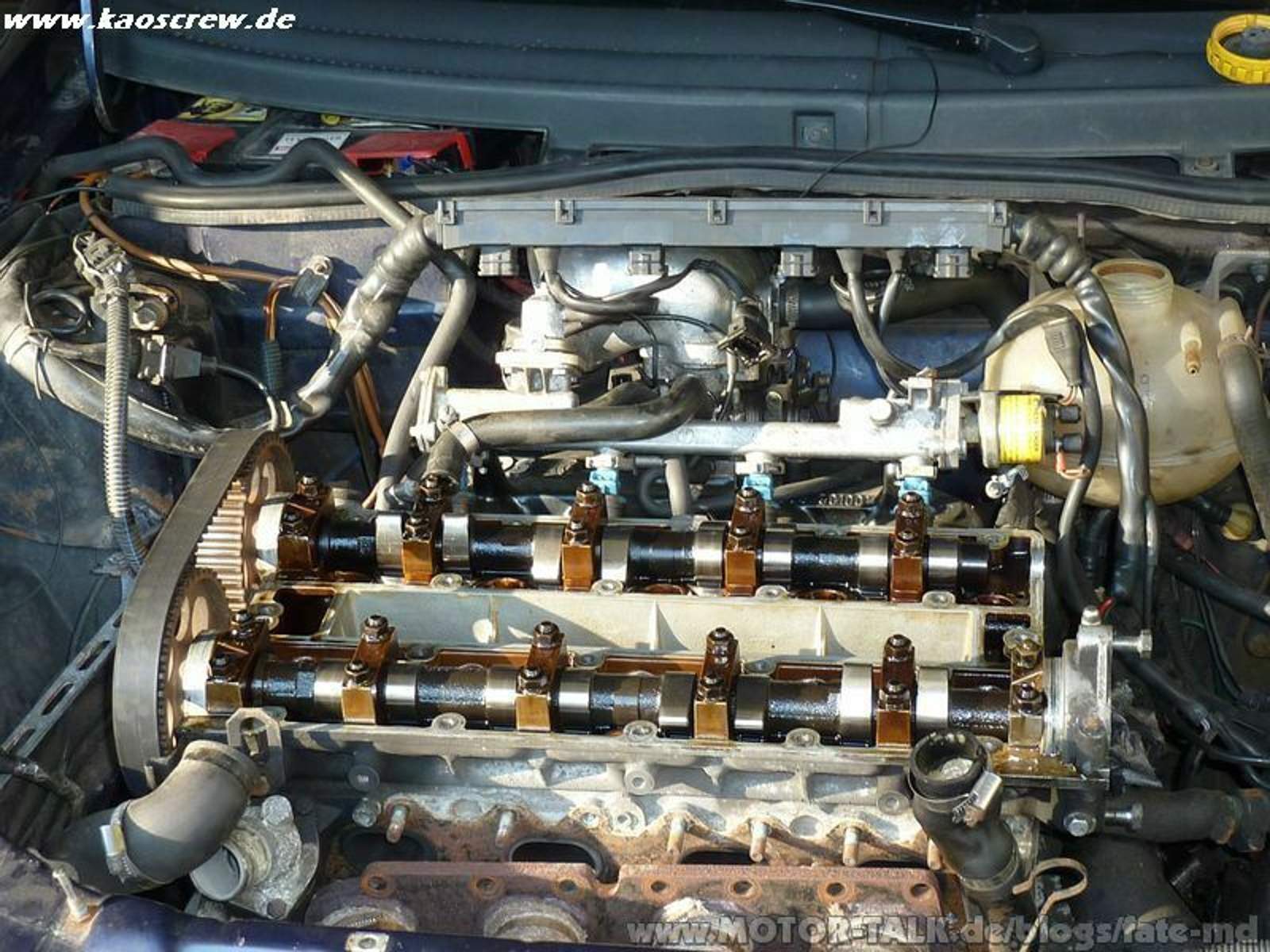

Seit etwa drei bis vier Wochen qualmte die Krawallbüchse unregelmässig und relativ unsystematisch aus dem Auspuff, was ich erst als verbranntes Öl vermutete, sich später aber wohl als hauptsächlich Wasserdampf herausstellte. Im Verlauf der letzten Woche wurde das Problem doch sehr sehr nervig, wenn man im Spiegel immer denkt die Karre fackelt ab. 😰 Auch Passanten guckten schon komisch oder sprachen mich gar an. Auch der Wasserverlust im Ausgleichsbehälter fiel nun nicht mehr unter "Lapalie".
Mit der unguten Vorahnung einer defekten Kopfdichtung also am Donnerstag Nachmittag schnell einen CO-Test machen lassen, welcher dann auch positiv ausfiel 🙁 Zwar nicht wirklich unerwartet, aber trotzdem blöd. Und die Karre nebelte die Halle als wollte sie ne Disco draus machen 😁 🙄
Ok, hilft ja alles nix, passte mir an dem WE nun zwar eigentlich ganz und gar nicht, aber nun wusste ich ja was kaputt ist, also musste die Reparatur da irgendwie mit eingeschoben werden, wir hatten es Donnerstag Nachmittag ca. 15.30Uhr.
Mit schon fast wieder guter Laune noch schnell nen Sixpack stilles Wasser ausm Aldi mitgenommen, damit ich wenigesten sorgenfrei nach Hause komme und nebenbei schon beim Stammteiledealer angerufen und für Freitag früh eine Z20LET Metall Zylinderkopfdichtung und Kopfschrauben geordert.
Dann auf den Heimweg (ca. 70km) gemacht mit der gleichen Feststellung, die ich auch in den Wochen davor schon mehrmals machte: nach einigen Kilometern war das Nebeln weg und der Wasserverlust ging quasi gegen null. Ich habe auf der gesamten Heimfahrt nicht einen Schluck Kühlwasser auffüllen müssen, auf den 5km innerorts die Tage zuvor ging gut nen Liter durch 😕
Akt 2 - Schlafmangel und dreckige Hände

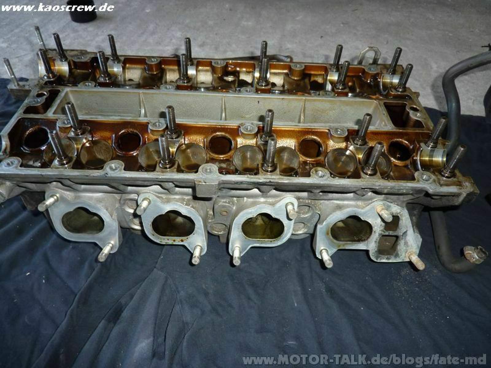

17Uhr angekommen, noch schnell nen Happen gegessen und meine Nichte bespaßt, dann flink umziehen und ran den Speck ähh Kopf. Gegen 18.10Uhr war ich in der Garage, 20.20Uhr saß ich schon mit mir selbst zufrieden - weil der Kopf nun sauber ausgebaut in der Garage lag - beim Kumpel und liess ein Feierabendbierchen in mich laufen. Ok, zwei 😁
Guter Dinge also am nächsten Morgen (Freitag) um 7Uhr raus, und dann mit dem Kopf im Kofferraum schnell die Dichtung + Schrauben abgeholt. Da gabs dann den ersten kleinen Schocker: die Schrauben waren teurer als die Dichtung, beides zusammen ca. 63€, naja was solls. Also weiter zum Motorenbauer und den Schädel dort abgegeben. Das Haarlineal zeigte keine wirklichen unebenheiten auf, aber zur Sicherheit wurde der Kopf einmal übergezogen, 30€, fairer Kurs. Leider wurde das erst zum Nachmittag was, da musste ich aber arbeiten, also wurde mein kühner Plan, die Kiste bis dahin wieder fahrfertig zu haben schonmal durchkreuzt. Ich glaubte Murphys fiesen Duft gewittert zu haben, aber war ja noch kein Drama, vielleicht hab ich mich getäuscht, verschiebt sich halt alles um einen Tag, no problem.

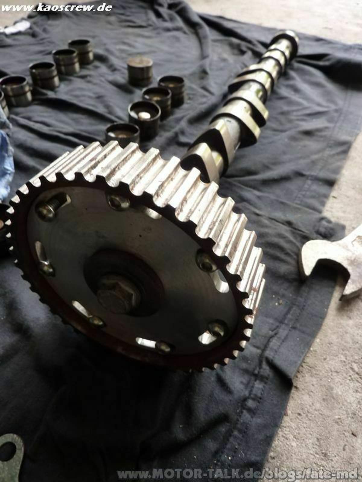

Nebenbei die serienmässigen Nockenwellenräder gegen fein einstellbare Pendants getauscht und Motor step by step weiter komplettiert. Gegen 19.30Uhr rächte sich dann allerdings der Schlafmangel und ich beschloss das ganze am Sonntag fertig zu bauen, bevor ich im Dusel noch irgend nen Blödsinn zusammenschraube.
