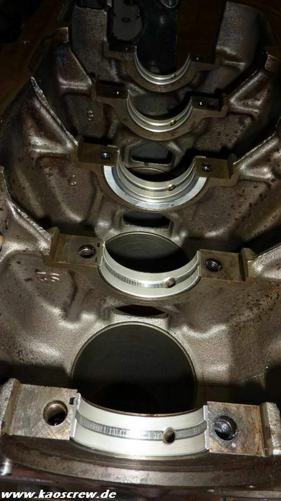

Los gings mit der neuen Lagerung der Hauptlagergasse, aus technischer Sicht wäre es zwar noch nicht nötig gewesen, aber wann kommt man da schonmal so gut ran und irgendwann machen die paar Euro den Kohl dann auch net mehr fett, ökonomisch betrachtet ist so ein Projekt ein einziges Fiasko. Also nicht ans Geld sondern ans geplante Ergebnis denken und Werkzeug in die Hand...
[bild=1][bild=2]
