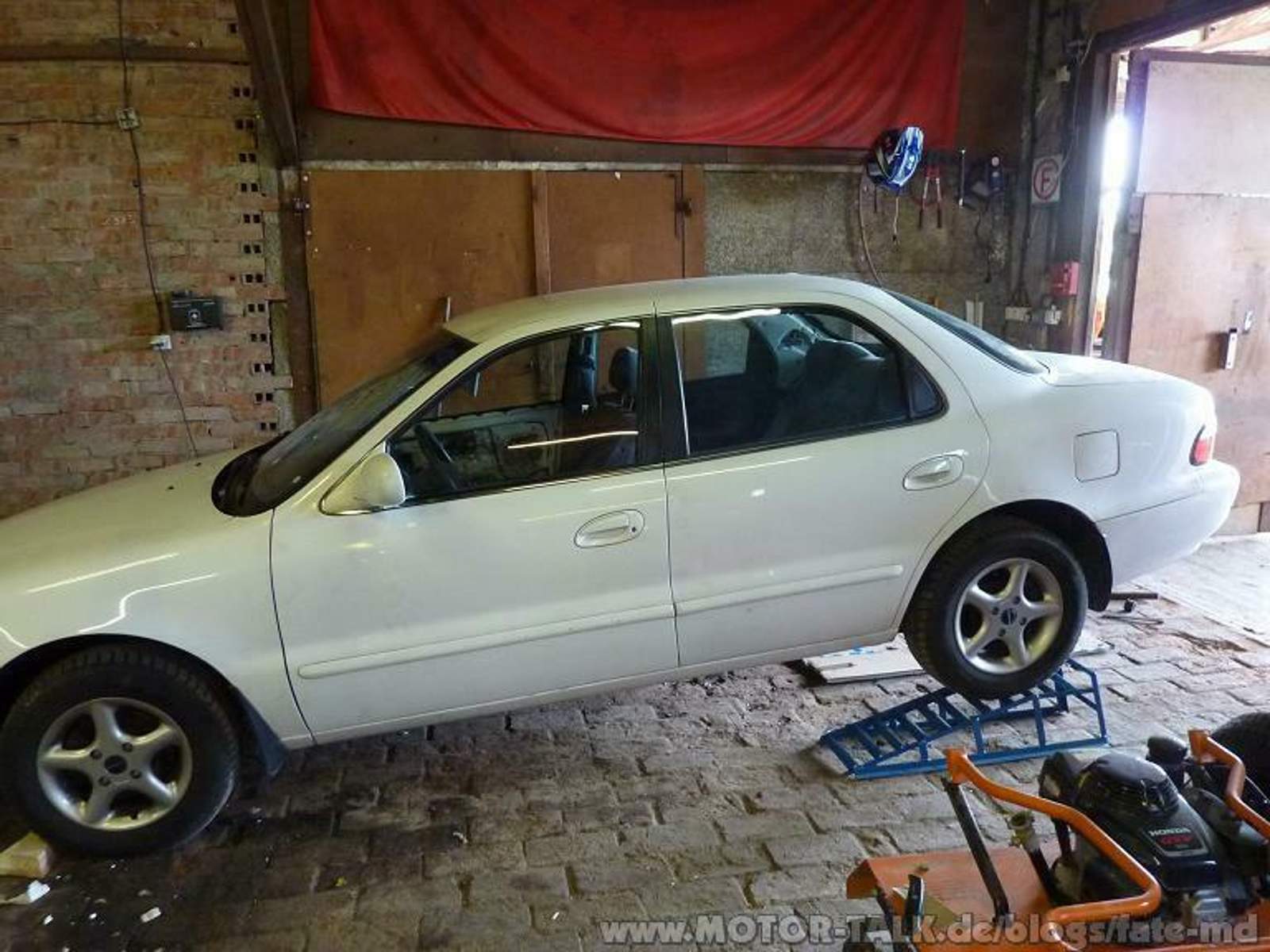

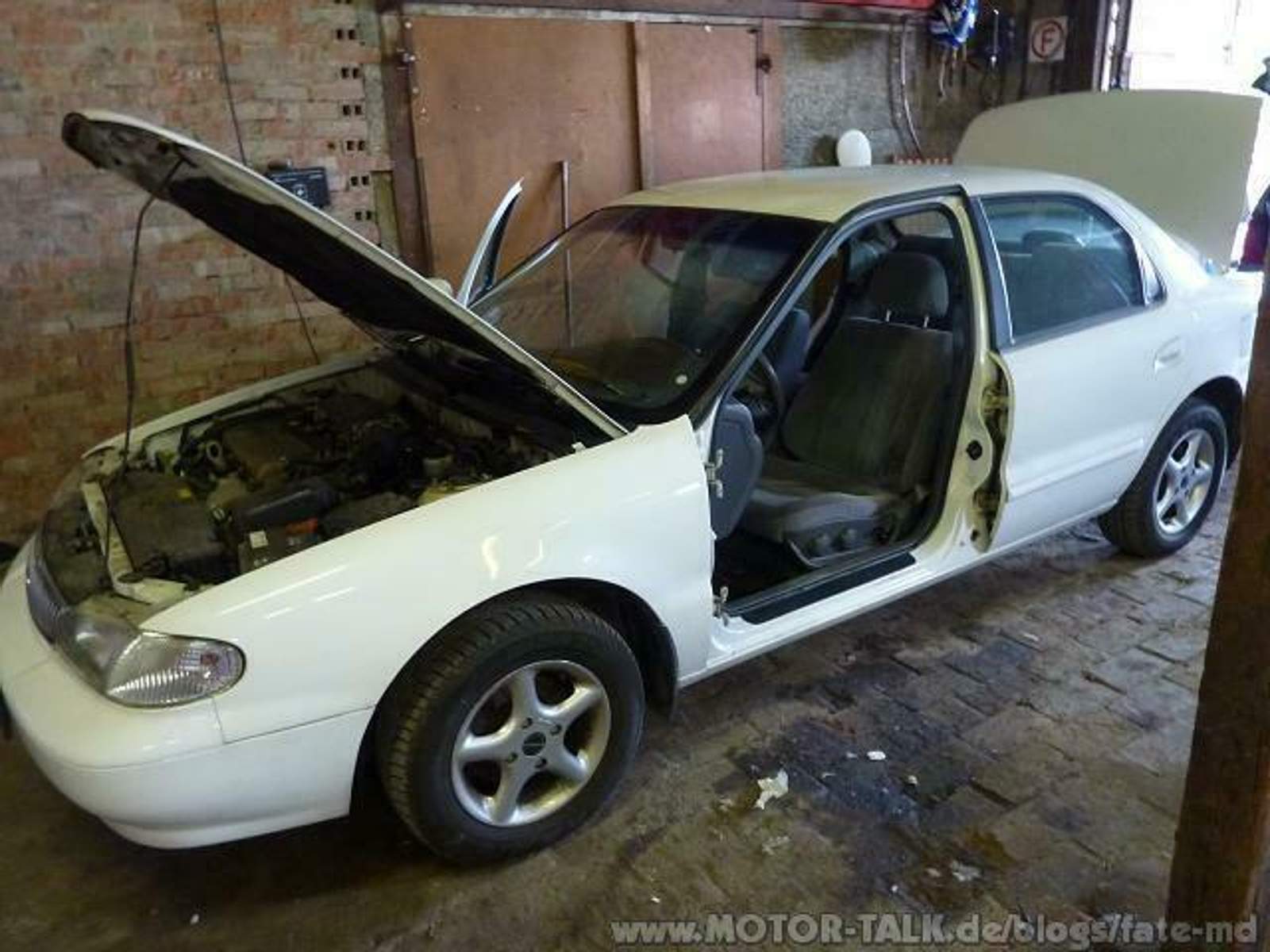

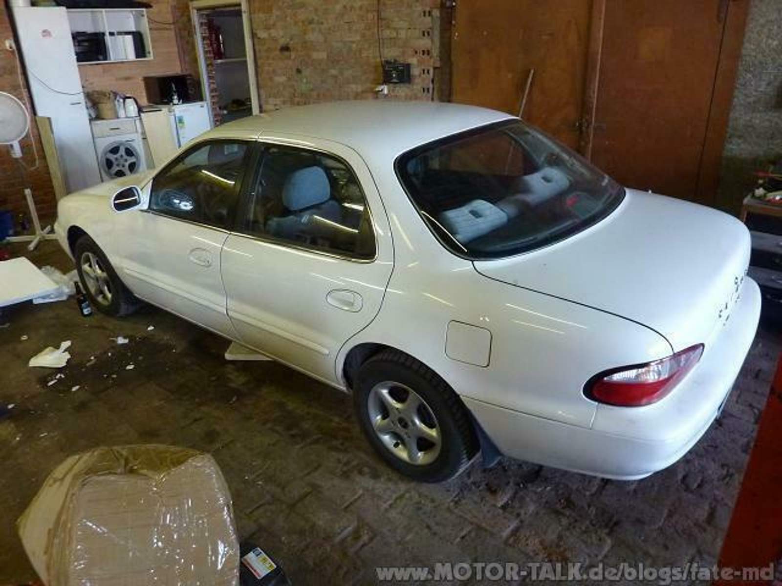

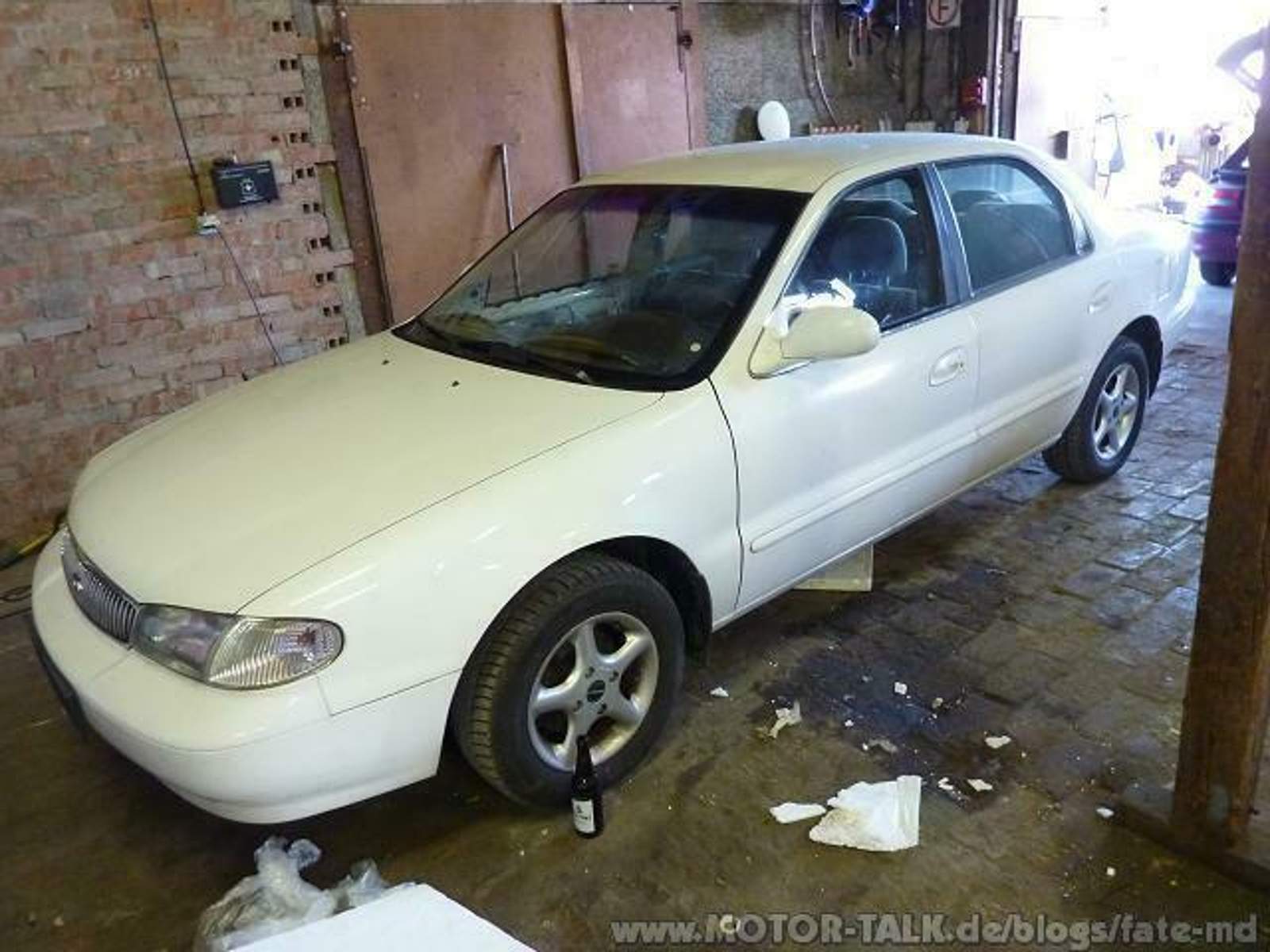

Einige Tage ist es schon her, dass die weisse Badewanne auf Rädern ihren Weg in meine Halle nach Magdeburg fand, nun sollte auch endlich mal was passieren, damit der Dampfer zugelassen werden kann.
Der TÜV Checkup Zettel attestierte u.a. einen defekten Endtopf, festsitzende Bremse hinten und Schäden an der Fahrertür. Waren ja auch kaum zu übersehen 😁
Ausserdem war eine Rücklichtbirne hinüber und die elektrischen Öffner für Kofferklappe und Tankklappe verweigerten konsequent ihren Dienst.
Als ersten besorgte ich mir einen neuen Spiegel, was das rangieren auf dem Hof und in der Halle schonmal um Welten leichter machte, man glaubt gar nicht, wie oft man unbemerkt in den linken Aussenspiegel guckt - oder eben ziemliche verwirrt einfach in die Botanik, solange da kein Spiegel ist.
Das defekte Leuchtobst im Rücklicht war auch flott gewechselt sowie die HiFi Ausstattung getestet, nen Radio gehörte zwar nicht zum Wagen, das gabs aber schnell leihweise von den Hallennachbarn, wodurch wir dann auch wussten, dass die serienmässigen Lautsprecher 1) funktionierten und 2) gar nicht mal so schlecht klangen. Wie fast immer mühten sie sich halt mit Bässen ab, aber da wird sie wohl bald mein Freund Herr Helix 1204 unterstützen, dann sollte das durchaus passabel klingen. Sogar die elektrische Antenne funktionierte auf Anhieb tadellos, sieht zwar irgendwie aus wie aus nem 80er Jahre Ami Film, passt aber illustrerweise wohl genau deswegen irgendwie saugut zum Auto. Ausserdem kamen wir dem Problem mit den Arbeitsfaulen Tank- und Heckklappenöffnern auf die Schliche, scheint wohl ein Kabelbruch auf dem Weg zum Schalter zu sein, der Lötkolben wird´s richten.

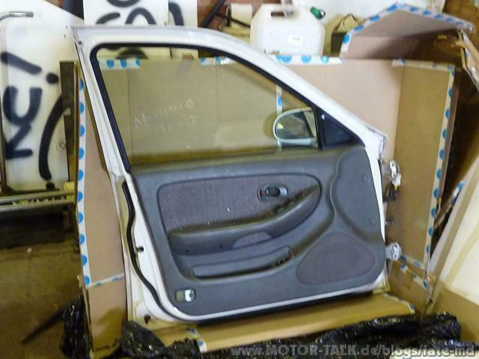

Übers Netz kam ich an eine passende Tür, ebenfalls in weiss, mit glücklicherweise auch noch passendem Innenraumdesign und mit Spiegel (el. verstellbar & beheizt) in Wagenfarbe. Dazu gab´s dann gleich noch einen Endtopf der scheinbar fast neu war und den Gurt hinten rechts, der aus mir unerfindlichen Gründen fehlte. Somit war der erste gekaufte Spiegel zwar nun übrig, aber was solls, kann man ja auch wieder zu Geld machen.
Beim Versuch die gelieferten Teile dann im Lager der Spedition abzuholen, musste ich feststellen, dass ich mich mit den Maßen scheinbar brutal verschätzt hatte, in mein Gefährt (Mercedes A-Klasse) passten die Sachen auf jeden Fall nie und nimmer rein. Zum Glück konnte ein Kumpel die Sache für mich klären und 90min später standen die beiden riesen Pakete in der Halle.
Die zerwrackte Tür war dann auch recht schnell draussen, ihr wurde danach noch das Türschloss herausoperiert, da ich das weiter verwenden wollte, um rundrum einheitliche Schlösser zu haben. Auch der Einbau in die neue Tür lief problemlos. Nun musste das Konstrukt wieder ans Auto, was bei dem Gewicht einer voll ausgestatteten und recht großen Tür doch immer wieder ein Spaß ist. Nachdem dies mit biegen und brechen geschafft war, stellten wir fest, dass der Gummischutz vom Türstecker (gegen Witterungseinflüsse etc.) nur montiert werden kann, wenn die Tür ausgebaut ist. *DAAAAAAAAAHHHHHHHHHHHHHHHHHHHH*
Also nochmal ab, Gummiknubbel auf den Stecker und Tür wieder dran, wir wussten ja jetzt wie´s geht, dauerte insgesamt zum Glück nur rund 10min. Leichter wurde die Tür davon allerdings auch nicht.

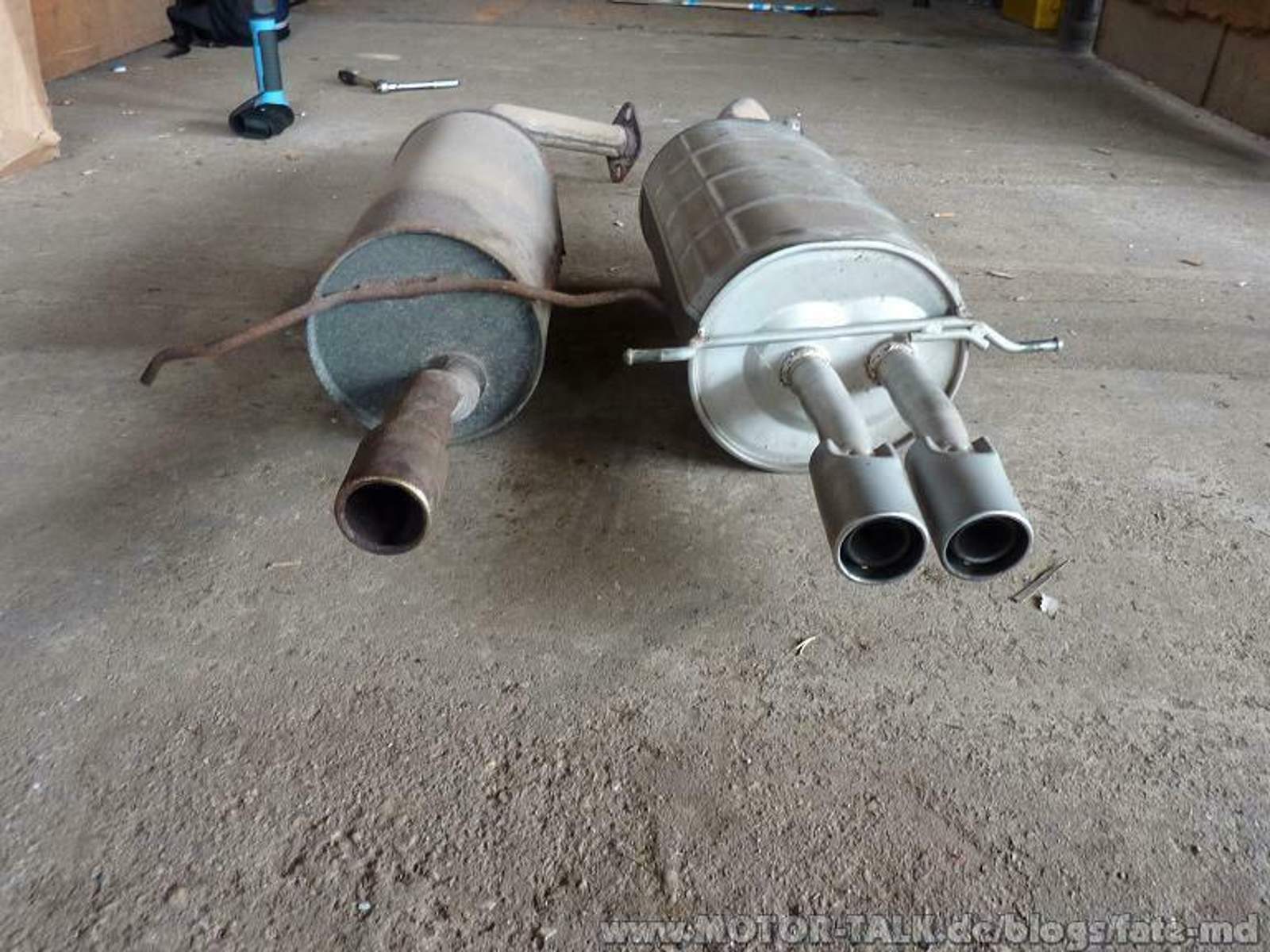

Am Tag darauf war dann der Endtopf fällig, der beim Kauf verbaute war durch, gehörte aber irgendwie scheinbar sowieso nie an diesen Motor, die 2.0 16V Maschine hatte eigentlich immer einen Doppelrohrendtrööt, so wie er nun auch verbaut wurde. Die Montage gestaltete sich erstaunlich einfach, keine abgerissenen oder festgebackenen Schrauben, keine versteckten Metallkanten die einem in die Hände und Unterarme beissen, einfach alten ab, neuen dran, funzt. Das Sofa hat Serie einen sehr kleinen Mittelschalldämpfer, was also dafür sorgt, dass der Endschaller das Geräuschbild sehr stark beeinflusst (toll für alle die sich einen Sportendtrööt montieren wollen, passt aber in meinen Augen nicht zum Auto). Da der neue Topf etwas größer und voluminöser war, war es kaum überraschend, dass aus den beiden blendenverzierten Endrohren jetzt nahezu gar kein Geräusch mehr kam.

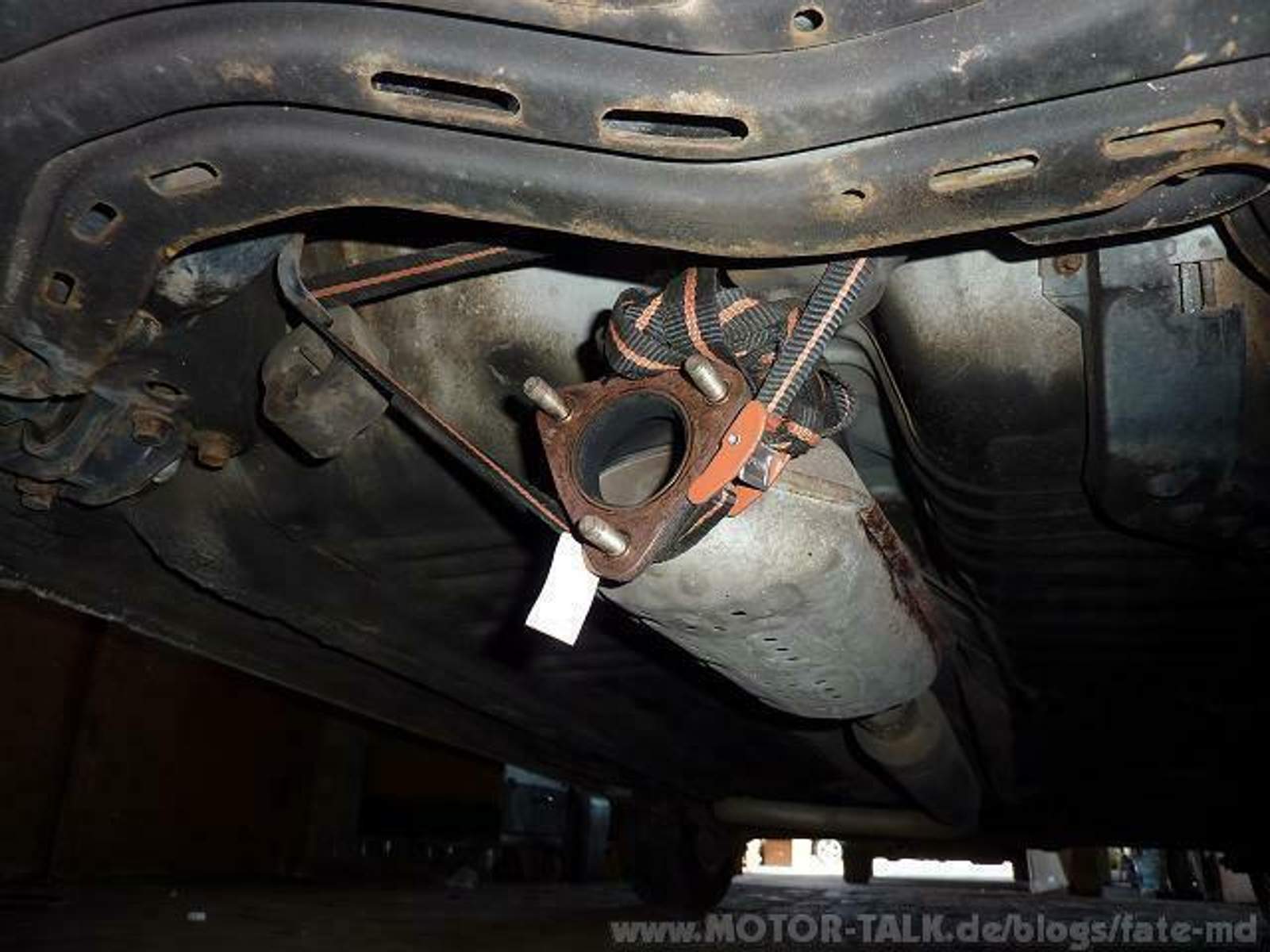

Dafür brummelte es nun eindeutig von vorne. Hatten wir beim TÜV auf der Bühne schon vernommen, aber nicht genau orten können. So leider auch dieses mal. Also bauten wir das Hitzeschitzblech vom Krümmer weg, in der Hoffnung dann mehr Klarheit zu haben, aber nö, die grobe Richtung war klar, aber was genau, blieb ungewiss. Da Flexrohre typische Kanditaten für frühzeitiges Ableben sind, hab ich selbiges also heute mal aus seiner gewohnten Umgebung befreit. Und wieder überraschte mich die gute Gängigkeit aller Schrauben, völlig problemlos alles demontiert, so möge das bitte bleiben. Das Flexrohr scheints wirklich hinter sich zu haben, wird jetzt also zeitnah ersetzt, solange rollert das Sofa halt nur mit Krümmer über den Hof, klingt....grausam.

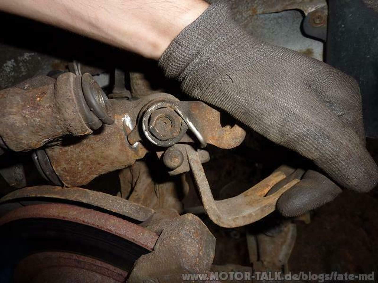

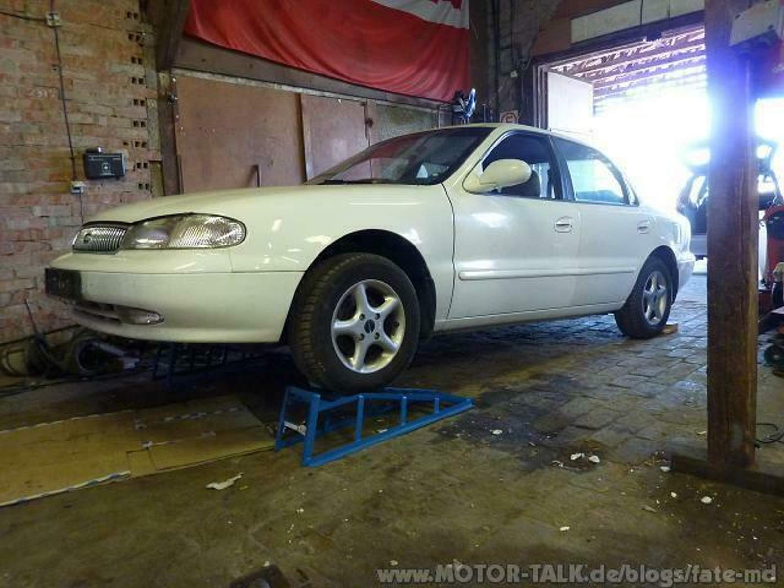

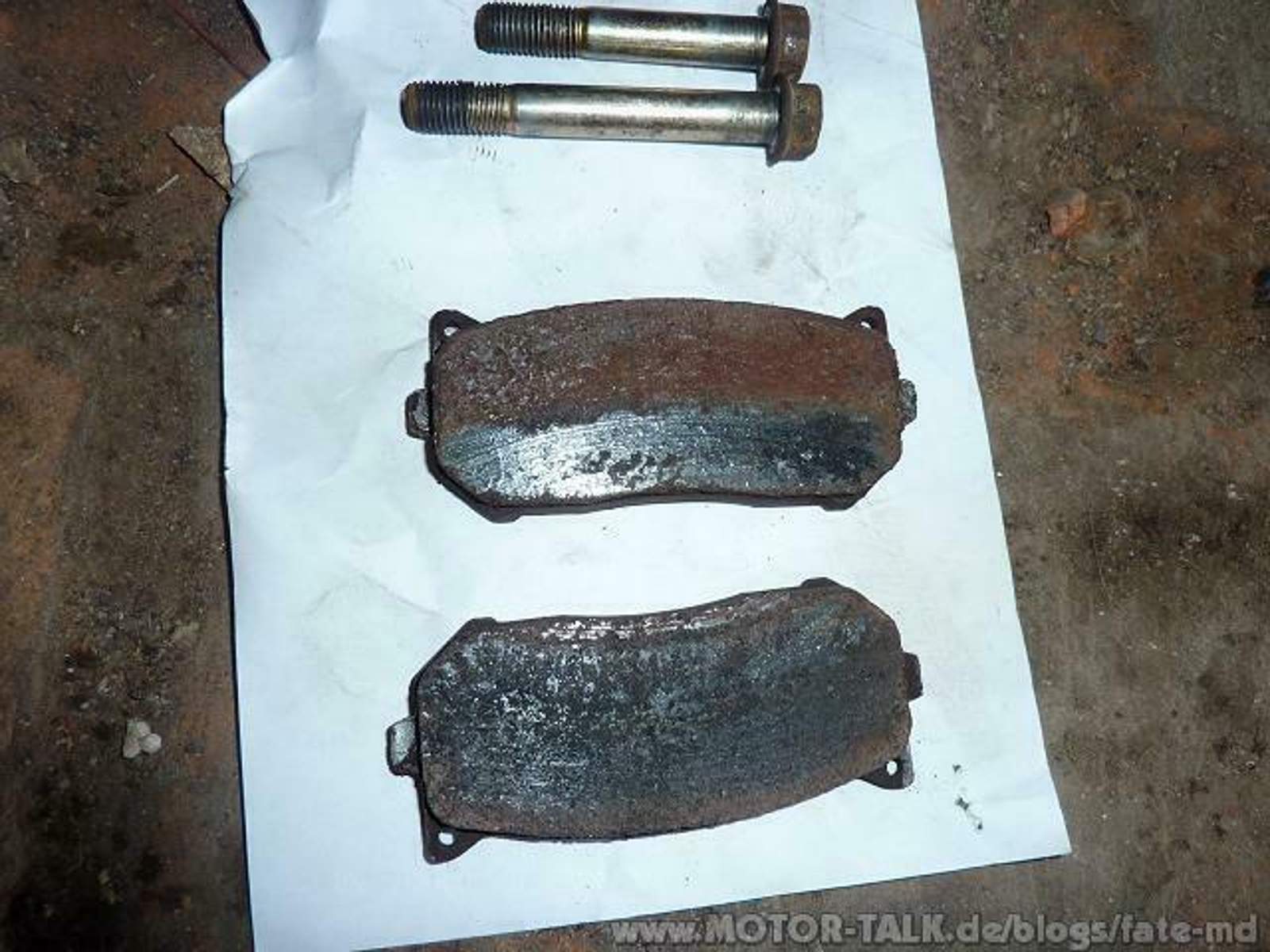

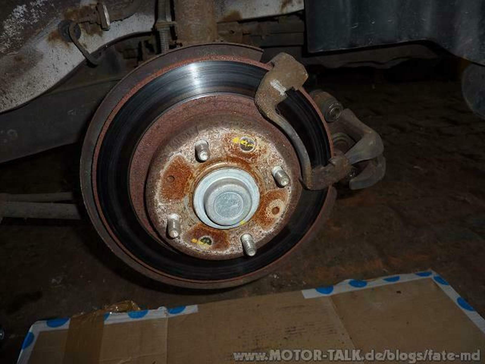

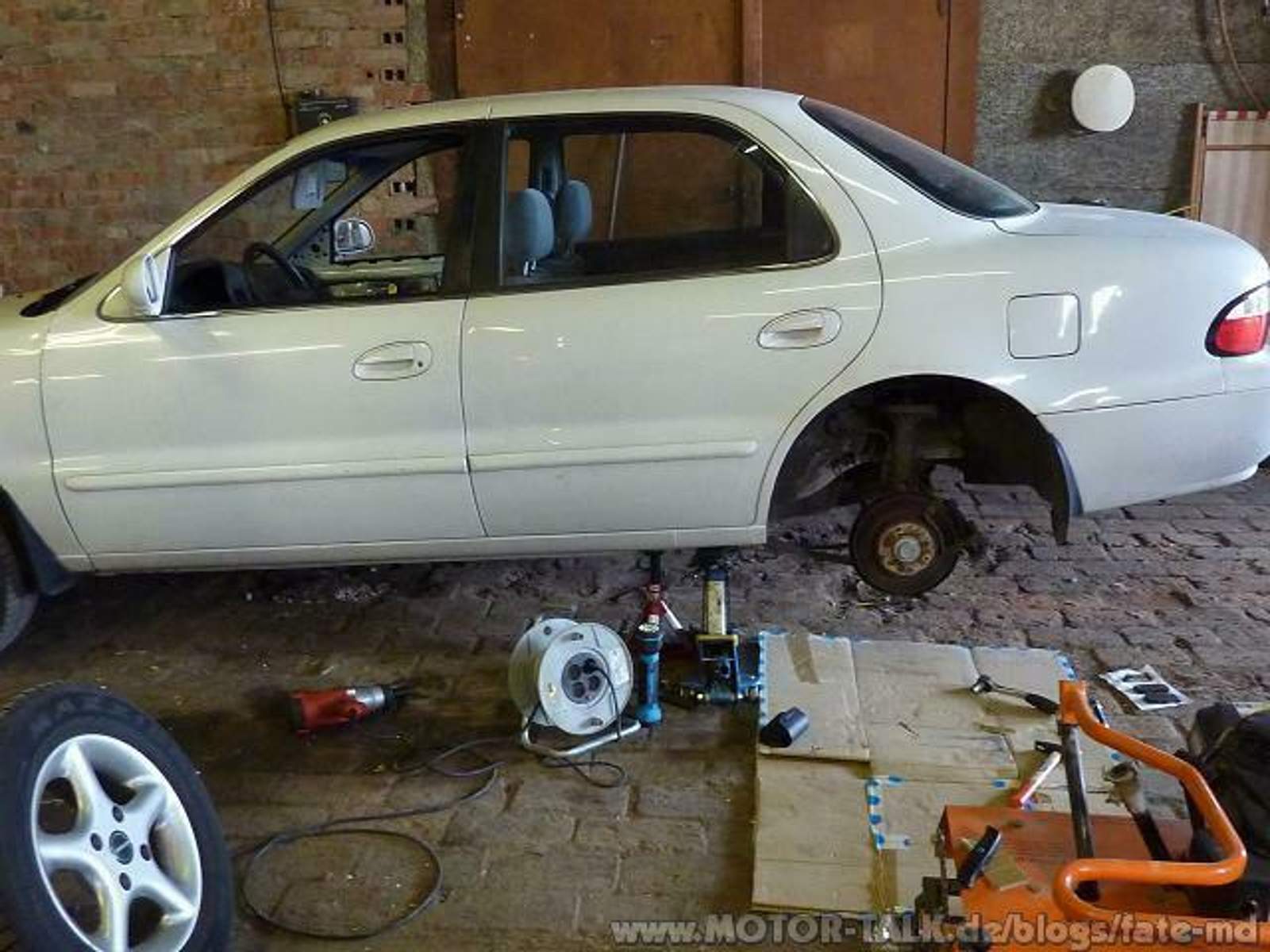

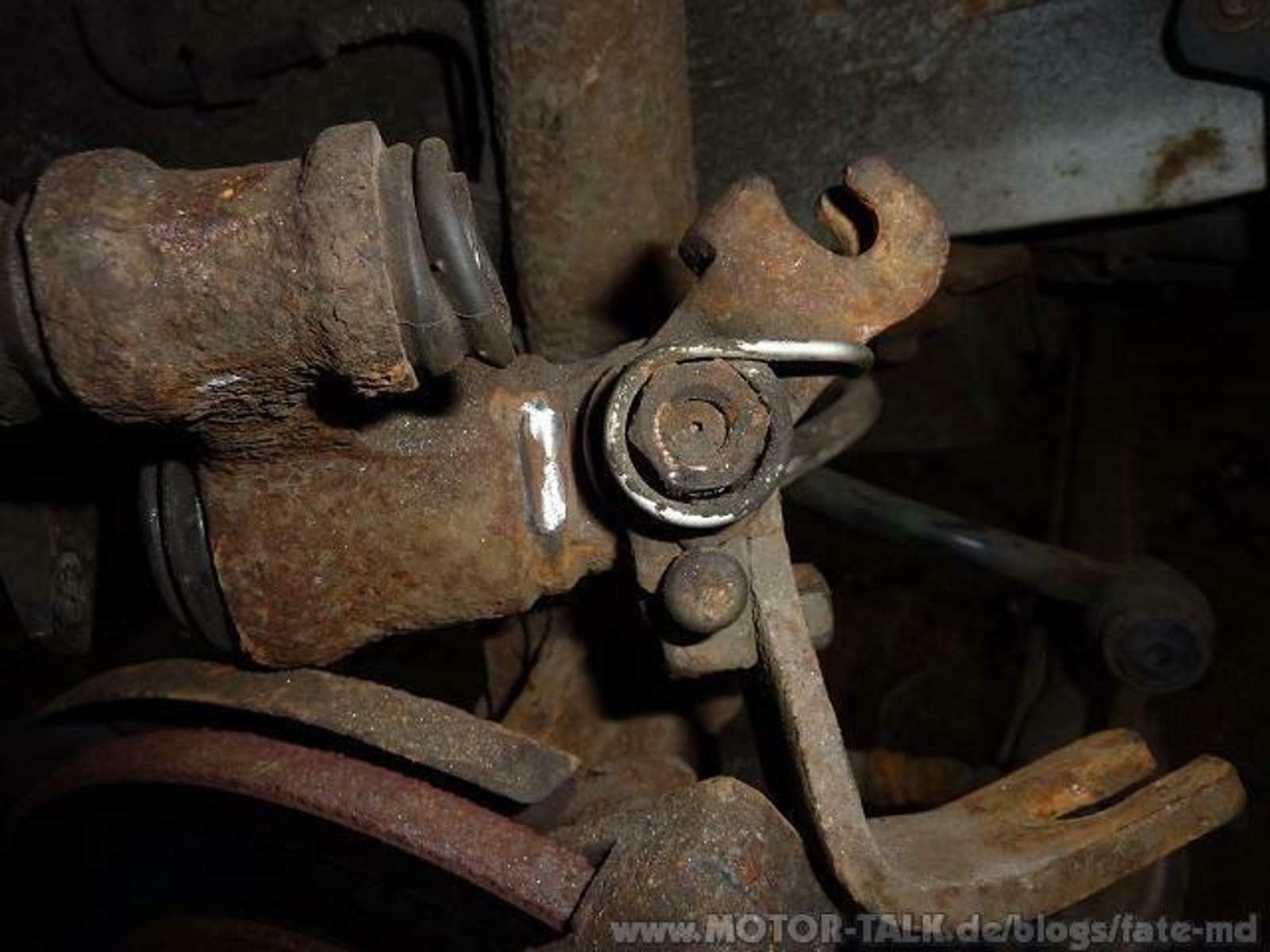

Ausserdem hab ich mich noch an die Bremsanlage an der Hinterachse gemacht, die war fest laut TÜV. Recht hatte er. Die Mechanik der Handbremse war noch relativ einfach wieder gangbar zu bekommen, auch die Schiebehülsen der Sättel liessen recht schnell und unkompliziert mit sich reden, ohne große Widerworte.
Aber die eigentlich Bremskolben.... um Gottes Willen... no way. Rammelfest die Dinger und bei näherem beäugen wurde auch sehr schnell klar warum. Irgendeine Blitzbirne hatte die Beläge auf der HA falschrum eingebaut, den Beläg für die Scheibenaussenseite nach innen. Klingt erstmal nicht schlimm, die Beläge an sich sind auch gleich, aber einer von beiden hat auf der Rückseite (an der Trägerplatte) drei kleine Ausformungen, wo Verschleissanzeiger dran befestigt werden können. Oder womit man die Manschette vom Bremskolben zerleiern kann, wenn man sie nach innen baut. *DAAAAAAAAAAAAAAAAAAHHHHHHHHHHHHHHHHHHH*
[bild=7][bild=6][bild=10][bild=3]
Zum Glück wollte ich eh die Bremsflüssigkeit wechseln, nun werden also die hinteren Sättel gleich noch mit gedichten, man hat ja sonst nix zu tun. Erfreulicherweise ist aber das Tragbild der Scheibe noch vollkommen in Ordnung, müssen also nur neue Beläge rein und dann sollte alles tutti sein.
