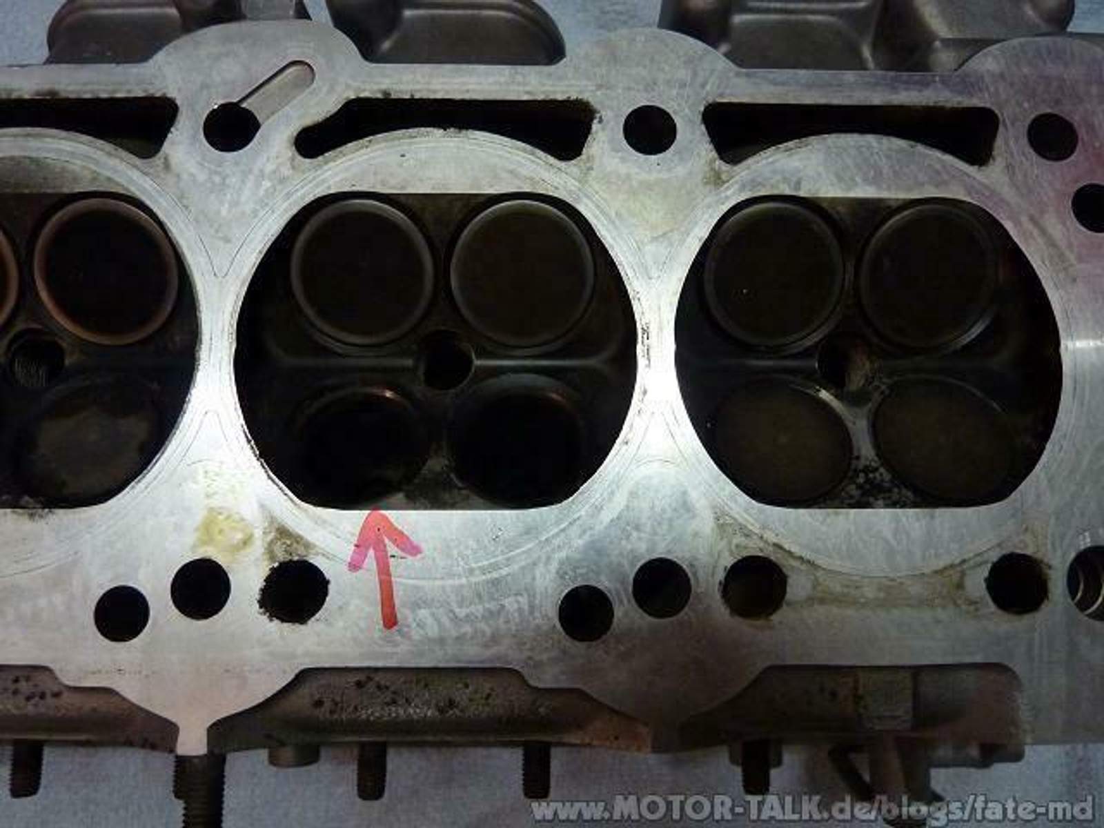

Die langersehnte Antwort von Hellspeed ist endlich da, einerseit blöd, weil die Rübe im Eimer ist (zwar nicht irreparabel, aber unökonomisch), andererseits aber irgendwo auch beruhigend, weil es einen eindeutigen Fehler gibt:
so haben den Kopf heute mal abgepresst. Ergebnis: Es gibt einen Lunker /
Loch zum Wasserkanal am zweiten Zylinder an Ventil Nr 4 unter dem
Ventilsitzring, dort strömt definitiv Wasser in den Abgaskanal. Das
erklärt auch, warum es weniger wird, wenn er warm ist, der Riss wird dann
durch das sich ausdehnende Aluminium etwas "zugedrückt" das Wasser läuft
natürlich auch dann noch weiter, wenn der Motor abgestellt ist und der
Druck weggeht.

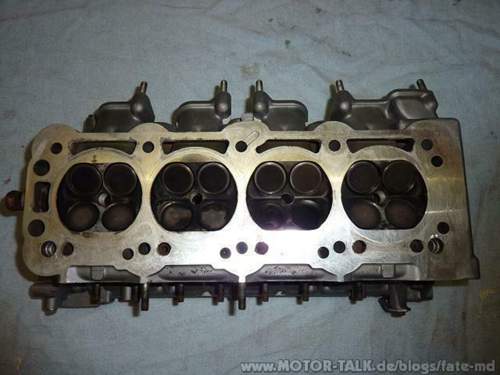

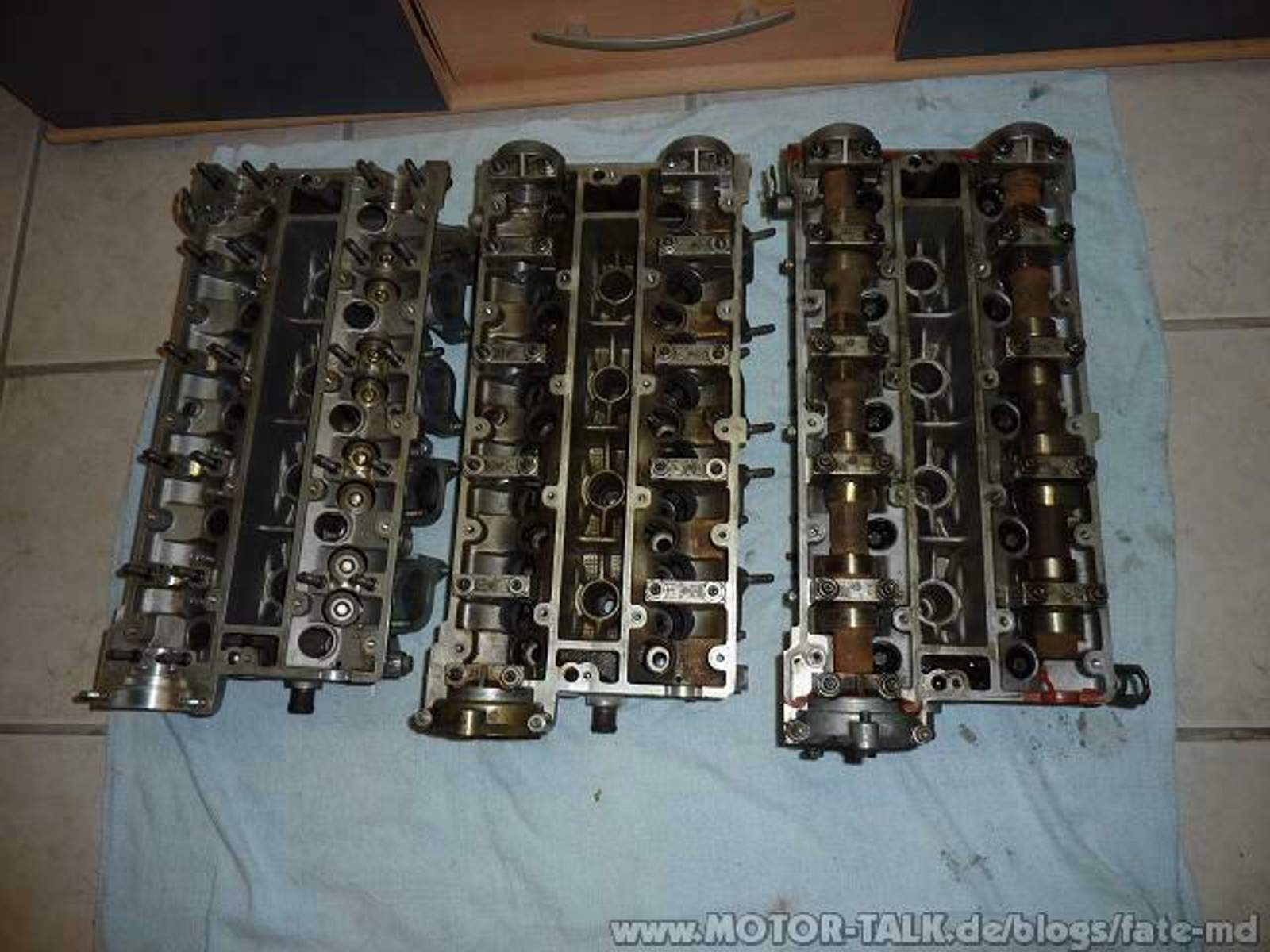

23.08.2010
Ich hab ja wirklich schon nicht mehr dran geglaubt, aber der erste Kopf (dem ich noch hinterher telefonieren musste) wurde mir vom Postman überreicht. Als Beigabe gleich mal mit Nockenwellen und Verteiler, mir recht 😁 Habe den Kopf zwar noch nicht wirklich intensiv untersucht, die erste Inaugenscheinnahme war aber ok.
24.08.2010
Wieder der Postman. Wieder nen Kopf. Diesmal die Rücksendung von Hellspeed. Reparatur an dem Kopf lohnt wohl nicht, also wird er nur Teilespender und Übungsobjekt. Genug Ersatzmaterial ist ja da 😁

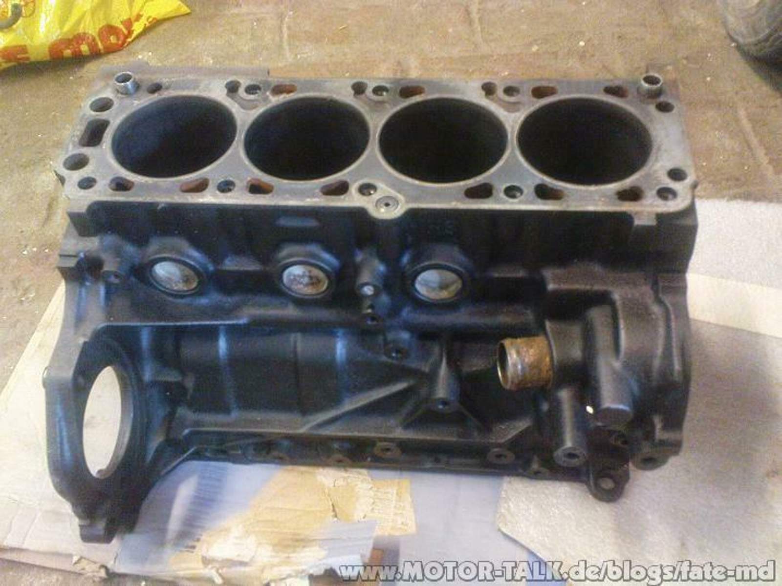

26.08.2010
Was ist groß schwer und kommt per Post? Nein, diesmal kein Kopf 😁 Der kommt demnächst 😉 😁 Und als Beigabe dazu gabs nen 2. Block, der mich jetzt schonmal erreicht hat. Ist zwar noch nicht vermessen, aber macht noch nen ganz ordentlichen Eindruck. Sollte meiner sich als ausgelutscht erweisen, wird wohl der Kollege hier fertig gemacht für den Einbau.
